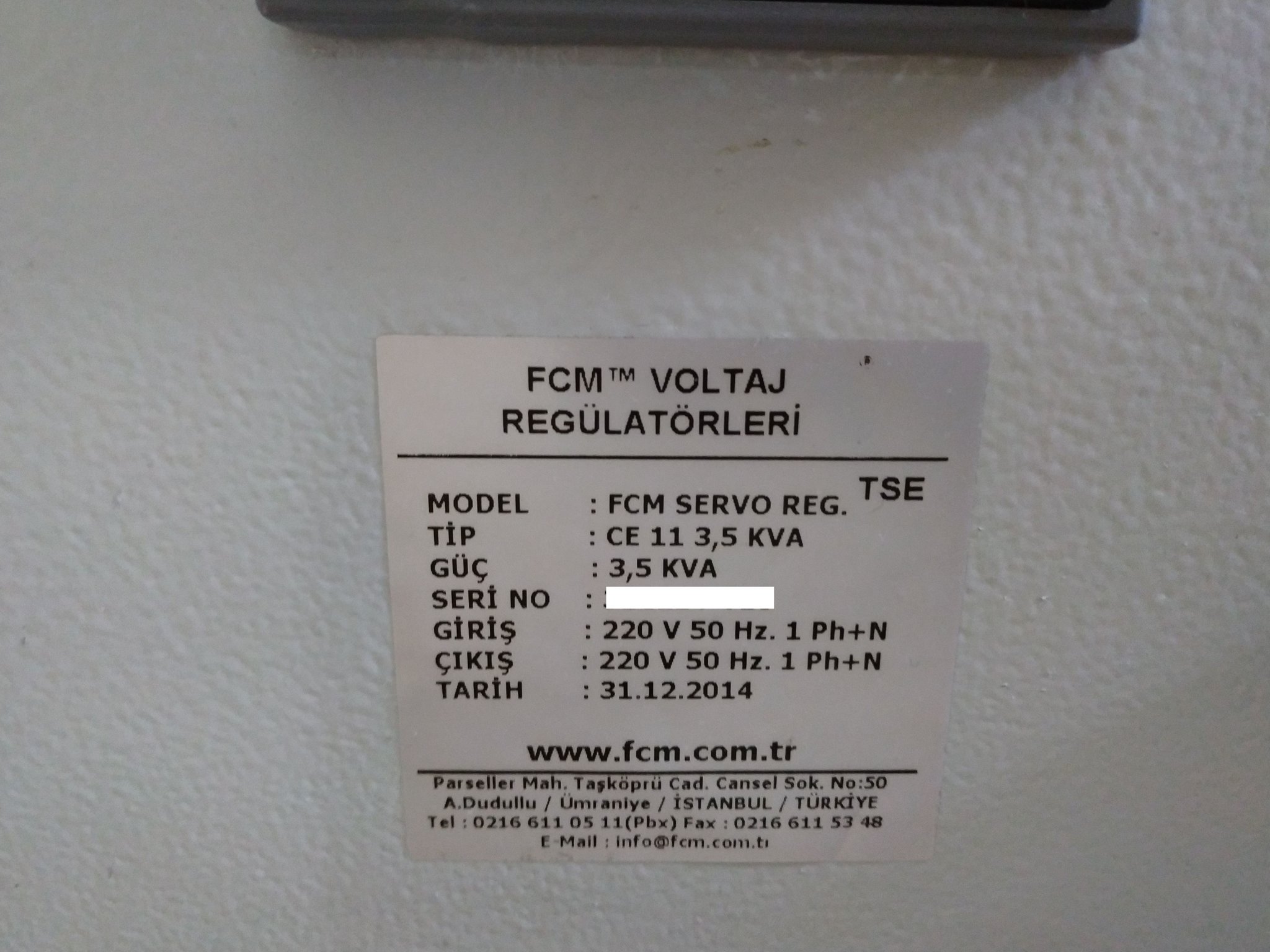

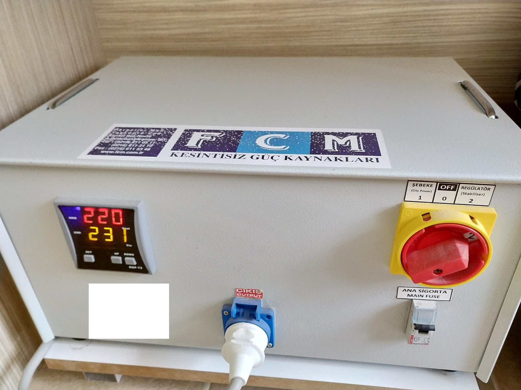

Merhaba arkadaşlar ofise yeni online ups gibi büyük bir sistem kuruldu. Ofiste eski kullanılan FCM 3.5 Kva Regülatör Monofaze boşa çıkınca bende eve getirip kurdum. Şimdi merak ettiğim soru evimde 15.000 TL civarında profesyonel oyuncu bilgisayarım var. Bunu ona bağladım. Bu cihaz yağmur yıldırım voltaj düşmesi yükselmesi gibi oluşabilecek sıkıntılarda bilgisayarımı korur mu ? Yoksa bende gidip UPS mi almalıyım ? Amacım bilgisayarı açık tutmak değil sadece yukarıda belirttiğim durumlarda bilgisayarıma zarar gelmesini istemiyorum. UPS ilerde akülerinin öldüğünü ve sorun çıkartabileceklerini biliyorum. Özetle bana yağmur çamur yıldırım voltaj dalgalanmaları v.b durumlarda bilgisayarımı zarara uğratmayacak bir cihaz lazım bilgisayarımı açık tutmasına lüzüm yok zarar görmesin yeterli görüş ve önerilerinizi bekliyorum.

giriş ve çıkışında varistör veya gdt varsa koruyabilir. Ayrıca bu regulatör (trafo) boştada bir miktar akım tüketeceği için elektrik faturanız artabilir.

Ben fazla teknik detayından anlamam ondan dolayı resmini sizlerle paylaştım. Fatura önemli değil bu cihaz benim derdime çare olurmu olmazmı ben bunun cevabını istiyorum.
