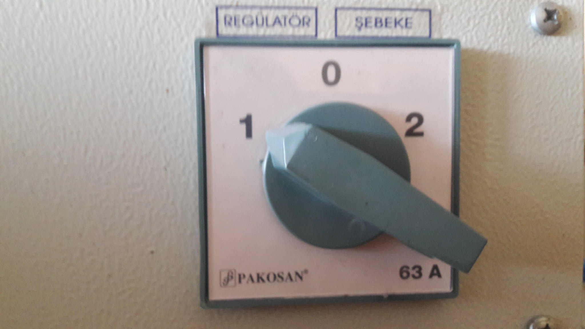

Selam,
Regülatör konusunda 1-2 sorum olacak, elektronik konusunda teknik bilgim bulunmuyor. Yanlış bir söylemde bulunursam şimdiden affınıza sığınıyorum. Başlık olarak yanlış açtıysam da şimdiden kusura bakmayın.

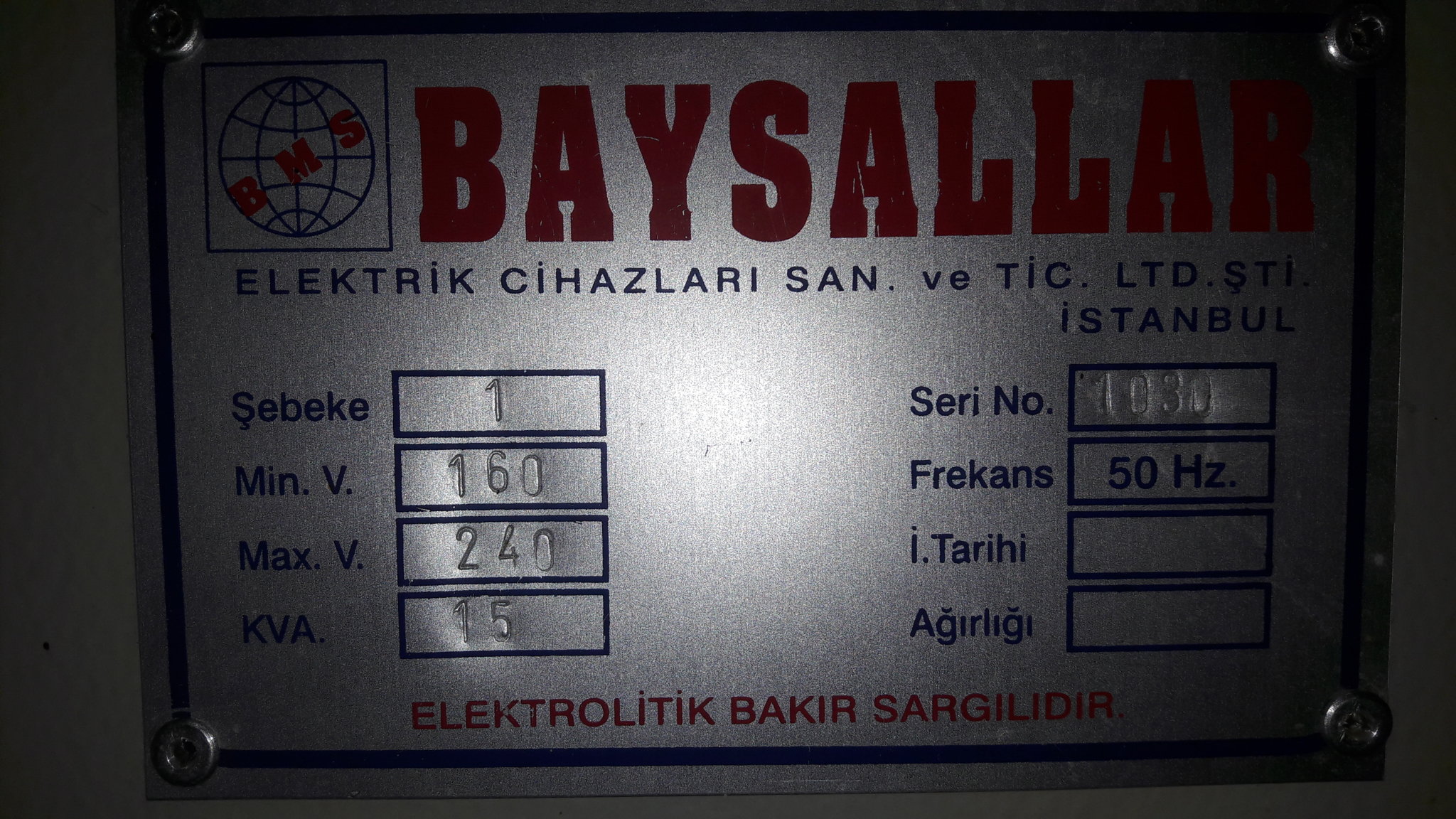

1. Evin girişinde bağlı ve üzerindeki değerlerden anladığım kadarıyla 15 KVA'lık olan bir regülatör var. 15 KVA bir ev için yeterli midir? Yetersiz gelmesi durumunda evdeki elektronik cihazlara zarar verme olasılığı nedir? Bunu sorma sebebim; regülatör bağlı olduğu halde elektrik dalgalanmalarında evin içinde ampullerden rahatça anlayabiliyoruz.
2. Regülatör bağlı olduğu halde dalgalanmalardan etkileniyor olmamız normal mi? Aydınlatma sisteminden anlaşılır şekilde dalgalanmayı anlamak/hissetmek normal mi? Çünkü benim okuduklarımdan anladığım kadarıyla; regülatörler dalgalanmalarda enerjiyi düzenleyen cihazlardır.
3. Bağlı olan regülatörün devre sigortası atmış. Bu sigortanın üzerinde 4A yazıyor. Bu regülatör için bu normal bir değer mi? Normal ise yenisini alıp değiştireceğim. (Tüp şeklinde olan sigortalardan.)
4. Regulatör üzerinde çevirmeli bir şalter var. Bu "Şebeke" de mi durmalı yoksa "regülatör" yazan tarafta mı durmalı? Bahsettiğim şalterin resmini de ekliyorum. Bu ikisinin arasındaki fark nedir?

Regülatörün büyük olması sıkıntı çıkarmaz fakat elektrik tüketiminiz artar.Dağıtım şirketleri regülatörler sayaç sonrasına bağlattıkları için gereksiz fazla tüketim size yazar buda yakalşık %15-20 civarıdır.Şalter regülatör konumunda kalmalı
oturduğunuz yer neresi bilmiyorum ama, şebeke voltajını ölçme şansınız varsa lütfen ölçünüz, 190 volttan yukarı ise sıkıntı olacağını sanmam regülatörü kapatabilirsiniz. tamamen elektrik sarfiyatıdır.
