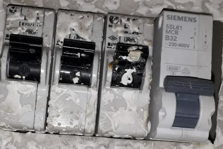

Selamlar Ustalarım,
Son 1 hafta 10 gündür bir sorunla karşı karşıyayım. Emektar Logitech z5500 ses sistemim belirli aralıklarla ilk açıldığında hoparlörlerden gelen sese benzer bir ses veriyor. Bass gümlemesi gibi bir şey ama bütün hoparlörlerden geliyor. Bazen 10-15 saniyede bir, bazen dakikada bir, sonra kendiliğinden düzelip saatlerce hiç gelmiyor. Ses şiddetinde de genelde günün saatine göre değişikler olabiliyor. Bu bölüme yazmamın nedeni, bunun cihazda bir arızadan olduğunu düşünmemem. Şöyle ki, belirgin olarak sabah saatlerinde başlıyor genelde geceleri kesiliyor. Örneğin, Cuma öğlen kesildi ve bugün sabah başladı. Apartmanda ofis olarak kullanılan daireler de mevcut. Isınma olması ihtimali pek yok. Oda klimalı ve 26-27 derece, cihaz genelde 7/24 açık.
Önceki evimde bir kaçak sorunu yaşadığımda elektrikçi buzdolabının kapılarını tutan kirişten kontrol kalemi ile test yapıp tespit etmişti. O sorunun nedeni muhtemelen taşınırken ezilmiş çoklayıcı fişti, çıkarıp atınca düzelmişti. Şimdiki evimde ikinci seneme 1.5 ay kaldı ve ilk taşındığımda o testi burada da yapmıştım ve sorun yoktu. Şimdi ışıl ışıl yanıyor. Bunun üzerinde PC'nin arkasından da test yaptım ve o da yandı. Kendisi Elektrik ustası olmasa da Elektronik tamiri yapan bir tanıdığıma danıştım, toprak hattı sağlam değilse başka oda ve hatta dairedeki kaçağın bile etki edebileceğini, UPS ile büyük ihtimal kesebileceğimi söyledi. Yanlış hata varsa düzeltirsiniz.
Siz, malum olduğu gibi, "iyi bir elektrik ustasına göster" demeden önce, merak ettiğim bir kaç soruya cevap verebilirseniz sevinirim.
1. Eğer toprak hattında bir sorun varsa, cihazı UPS arkasına koymak çözüm olur mu?
2. Elimde eski bir Powercom RPT-2000 AP aküleri bitik UPS mevcut. 2 adet 12v 9Ah akü ister. Bildiğim Yuasa aküler en iyileri ama, daha ucuzcu ama dandik de olmayan başka bir marka önerebilir misiniz? Yuasa'lar 1500 TL, gördüğüm diğer markalar 500-600 TL civarından başlıyor.
3. Özür dileyerek bu topraklama vs konulu epey bir konuya baktım ve kafam da epey karıştı. Bilgisayardan anlarım ama elektrik konusunda geçmişte bir kaç priz değiştirmek dışında pek tecrübem veya bilgim yok. Fişin yönünü çevirmek bir işe yarar mı veya test olarak bir amaca hizmet eder mi?
Panoda kaçak akım rölesi (doğru tabir bu mudur?) yok, zamanında duvarları boyarken sigortaların da üstü boyanmış. Ancak bir tanesinin etiketi görünüyor.
Evde sürekli fiş takılı olan prizler, mutfak (duzdolabı) ve benim odam (pc, laptop, klima, ses sistemi, monitörler ve modem). Buzdolabını çekince düzelmedi, klima, pc vs kapalı hep denedim. Uzatma kablosu ile mutfağa bağladım çözüm olmadı. Herhangi başka bir cihaz veya lambada (tavan/prize bağlı) herhangi bir sorun gözükmüyor.
Son olarak iyi elektrik ustasını nasıl anlayabilirim? Ankara Şili Meydanı civarında oturuyorum, uzak bir ihtimal olsa da önerebileceğiniz bir usta var mıdır?
Şu an oturmakta olduğum evde kiracıyım ve belki 1 sene içinde kentsel dönüşüme girme ihtimalinden dolayı apartman bazında bir sorun varsa çözümü olmayacaktır. Apartman 60 yaşında ve topraklama varsa bile kim bilir ne durumdadır.
Atladığım bir mevzu varsa ayrıca veya soru gelirse yazarım. Okuduğunuz için teşekkür ederim.
