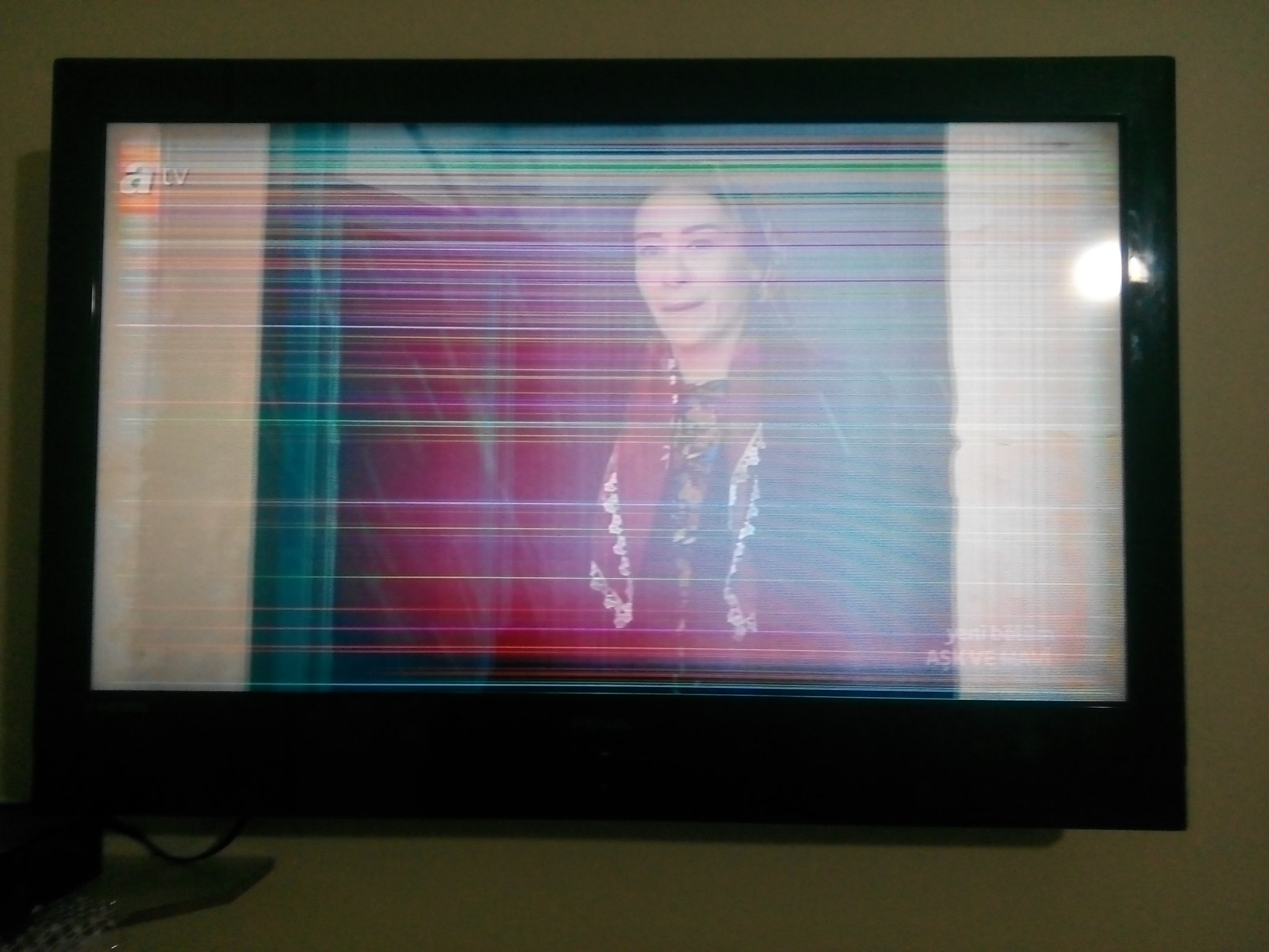

Ekranda ilk açılmadan hemen sonra resimdeki gbi bozulmalar oluyor.Neden olabilir arkadaşlar?

cihazınızda muhtemelen T-con kart ile panel arası iletişimi sağlayan kablo soketlerinde soğuk lehim veya bu kartta arıza olabilir.Panel arızasıda olabilir,ancak cihaz üzerinde diğer tetkik ve ölçümler yapılmadan kesin şu parça arızadır denemez.Servisine veya tecrübeli bir ustaya göstermenizi öneririm.Kolay gelsin.

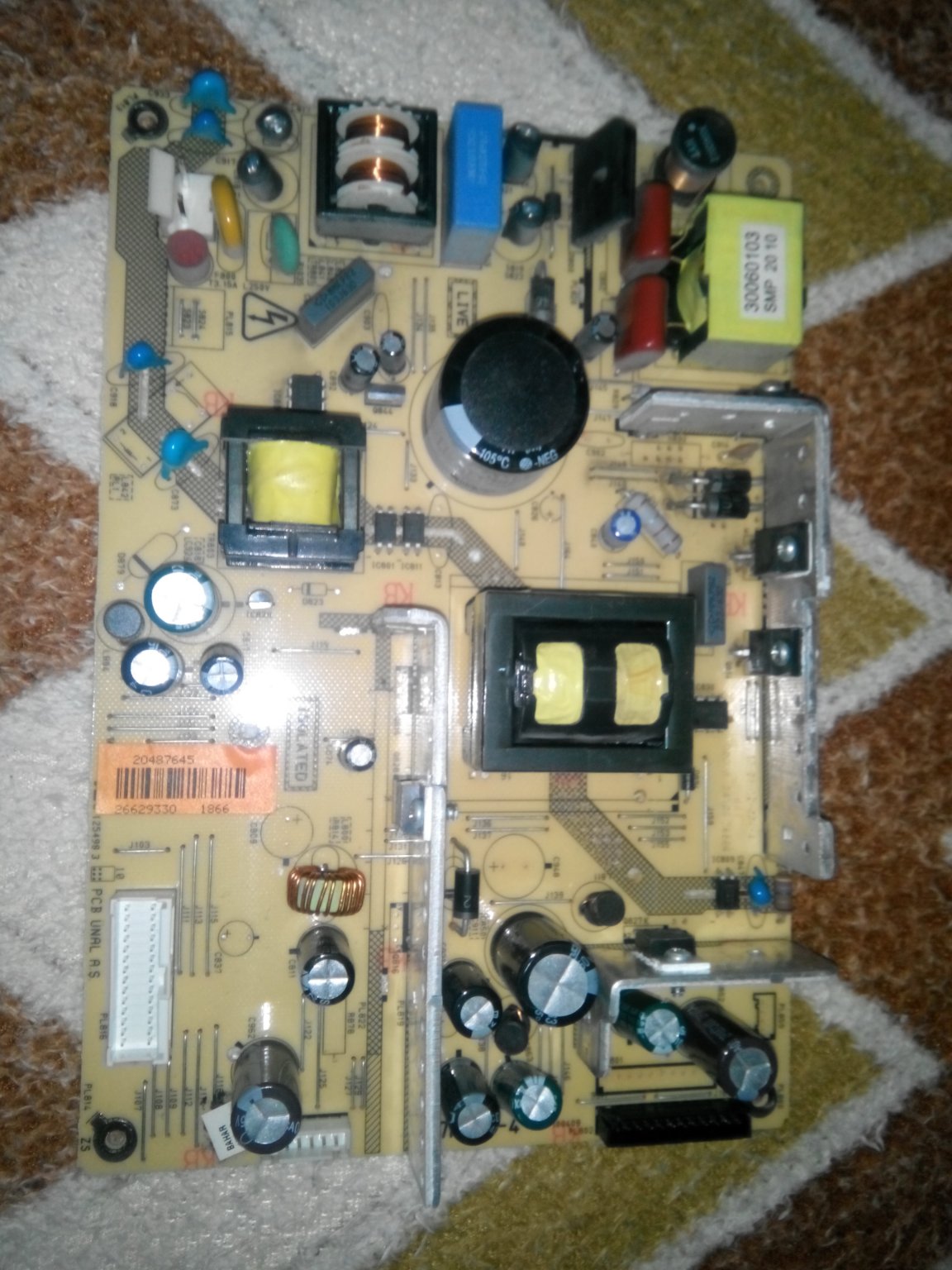

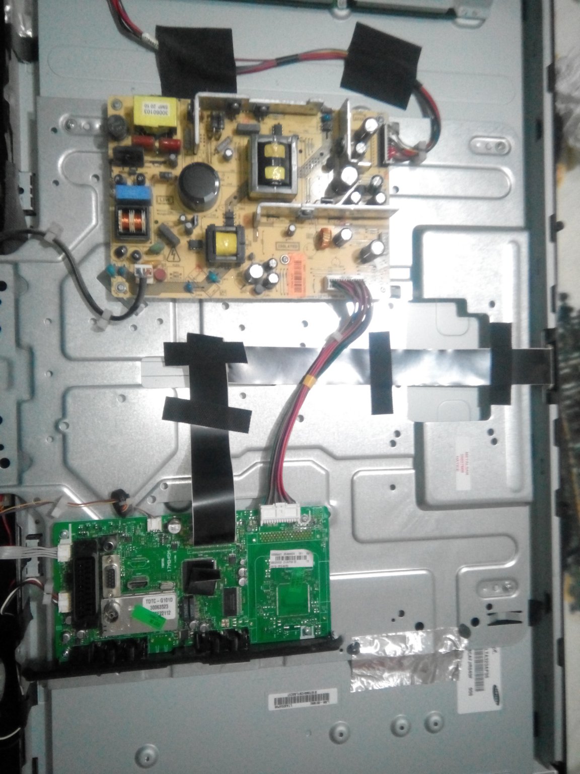

Sağolun Tv yi açtım panele giden geniş soketli kabloda sorun görünmüyor gbi soketi söktüm tekrar taktim. Yalniz resimdeki kartta 2 adet trafo TV açılırken hemen ısınmaya başlıyor.
