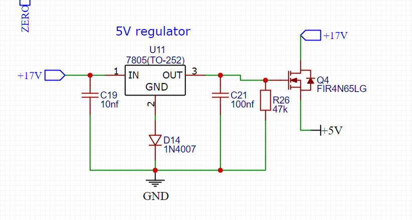

Merhaba, Regulator Çıkışına N kanal bir mosfet bağlamış olsam. Voltajı sabit tutup akımı yükseltmiş olur muyum ?
Bu devre istenen sonucu vermez. Orada MOSFET bir source follower olarak çalışır, yani çıkışındaki voltaj 5 - gate eşik voltajı olur. Regülasyon da yapmaz.
78XX regülatörlerden daha fazla akım almak için kullanılması gereken devre datasheet'te var.
Proteus programında simule ettiğim de 4.5V veriyordu. Gate ucuna kaç volt girilirse drain ucundan ise onu alıyoruz diye düşünüyordum.

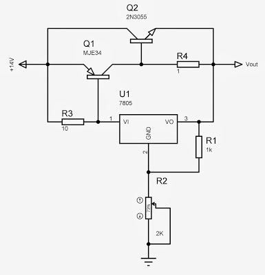

İnternette şöyle bir devre buldum. Bunuda yine proteusda denedim. güzel çalışıyor. Sıkıntı yok. Pnp transistor ile NPN transistore aktarma yapıyor. Fakat ben burada şunu merak ediyorum. Voltaj nasıl sabit kalıyor. ? akım transistorden geçiyor voltaj Regulatorden mi ? Bunun mantıgını anlayamadım. Şimdiden teşekkürler.
Regulatorden cekilen akim yukselirse R3 uclarindaki gerilim Q1 Q2 ikilisini iletime sokacagi icin akim bolusulmus oluyor.
Eger bir sebeple cikis voltaji artarsa regulator cikis voltajini azaltacagi icin regulatorden cekilen akim da azaliyor haliyle R3 deki voltaj dusumu ve Q1 Q2 ikilisinin etkisi de azaliyor.
Gene regulasyonu yapan entegrenin kendisi oluyor.
