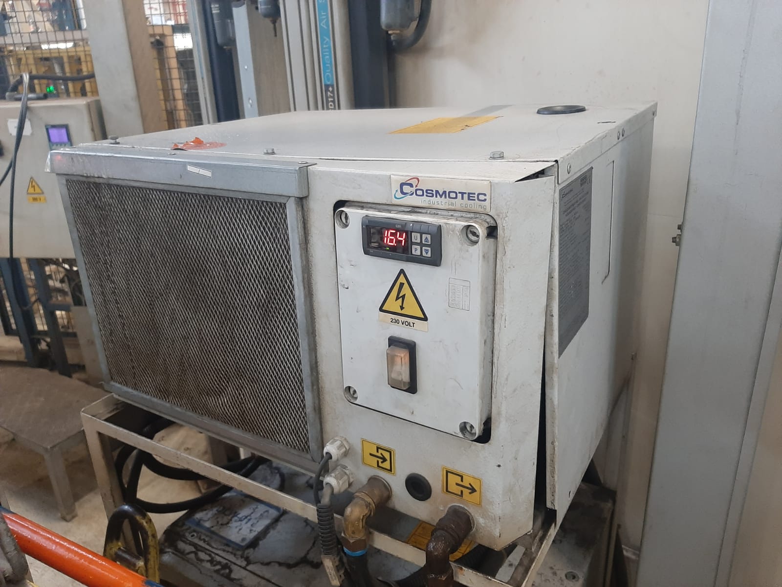

Merhaba,
Resimde görmüş olduğunuz soğutucudan muadil önerebilir misiniz?

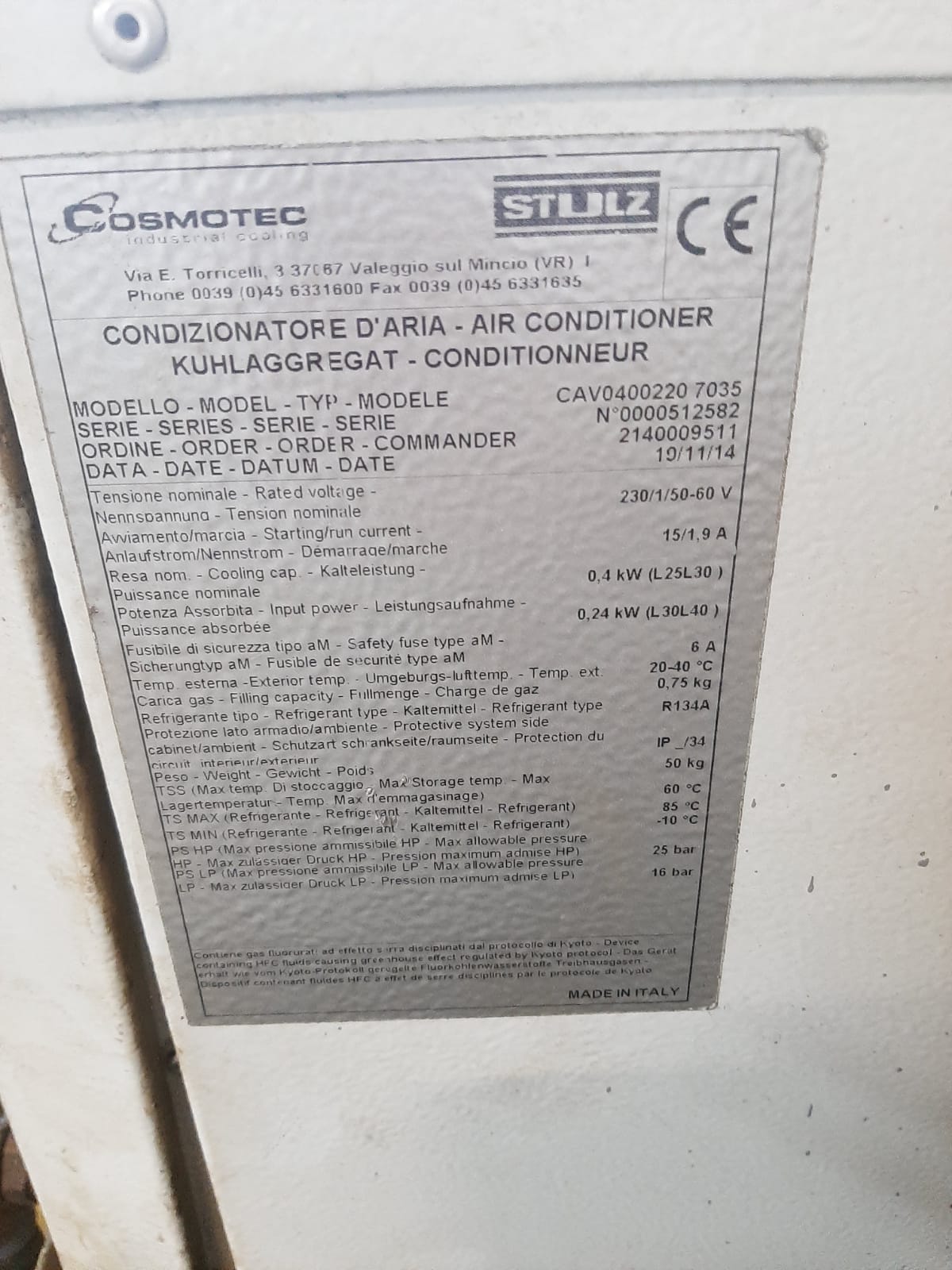

Etiketindeki veriler ile yerli üretici ya da tedarikçiler ile görüşün bence . Hicbir soruya mahal bırakmayacak çok kapsamlı ve güzel bir etiketi var .
bulamadım malesef yerli bir üretici. benim de arayışım o yönde

Merhabalar.
Etiket değerlerine baktım. Bu cihaz 0.4 kW soğutma kapasitesi olduğu görülüyor. Bu kadar düşük kapasite için görseldeki cihaz sanki çok büyük gibi. 400 watt sogutma sanki mini bir buzdolabı gibi.
İçindeki kompresorun etiketini görsek kalori hesabı yapabiliriz.
Bu cihaz neyi sogutmaktadir? Suyu sogutup bir sistemi mi besliyor? Yarın satış ekibine danışayım Bu kapasitede bir ürün var mı?
