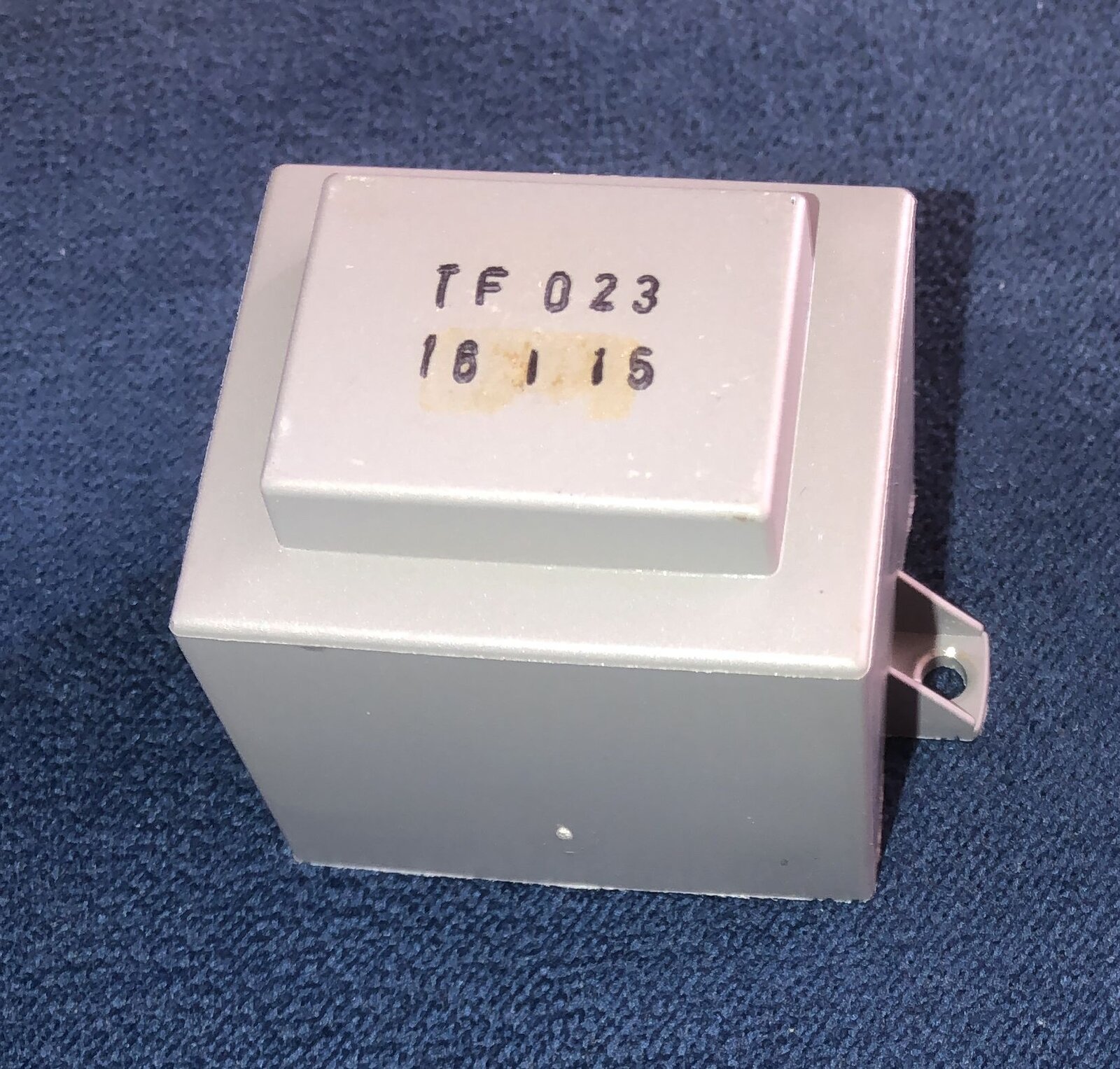

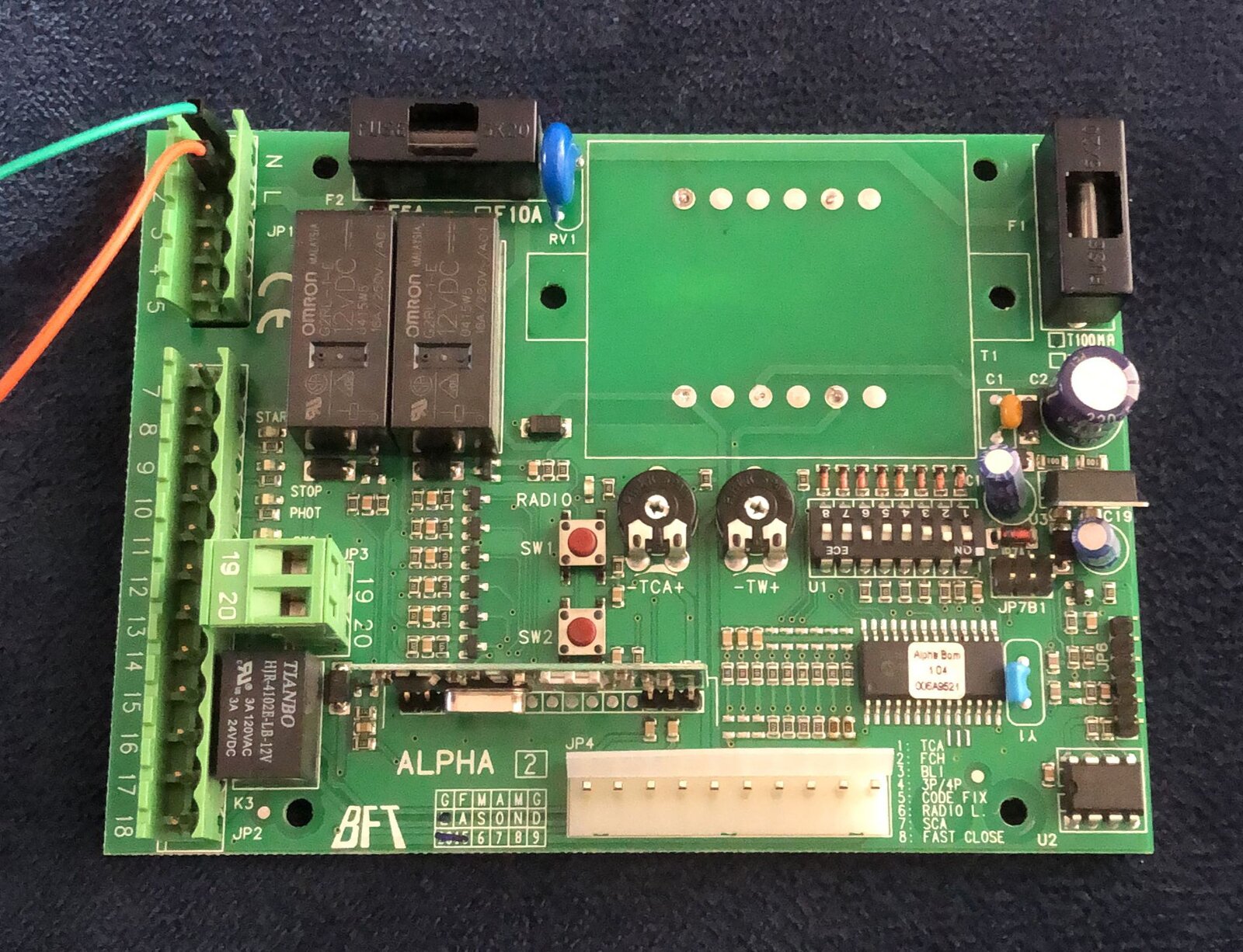

Herkese saygılar. Resimde görülen, evimin bahçesinde kullandığım BFT marka otopark bariyer sisteminin kartı. Sigortası değişilirken güç kesilmeden işlem yapılıyor, yeni sigorta takıldığı an bir ışık çıkıyor, sigorta tekrar yanıyor, sonrasında da sağlam sigorta takılsa da sigorta yanmamasına karşı devreye de elektrik gelmiyor.

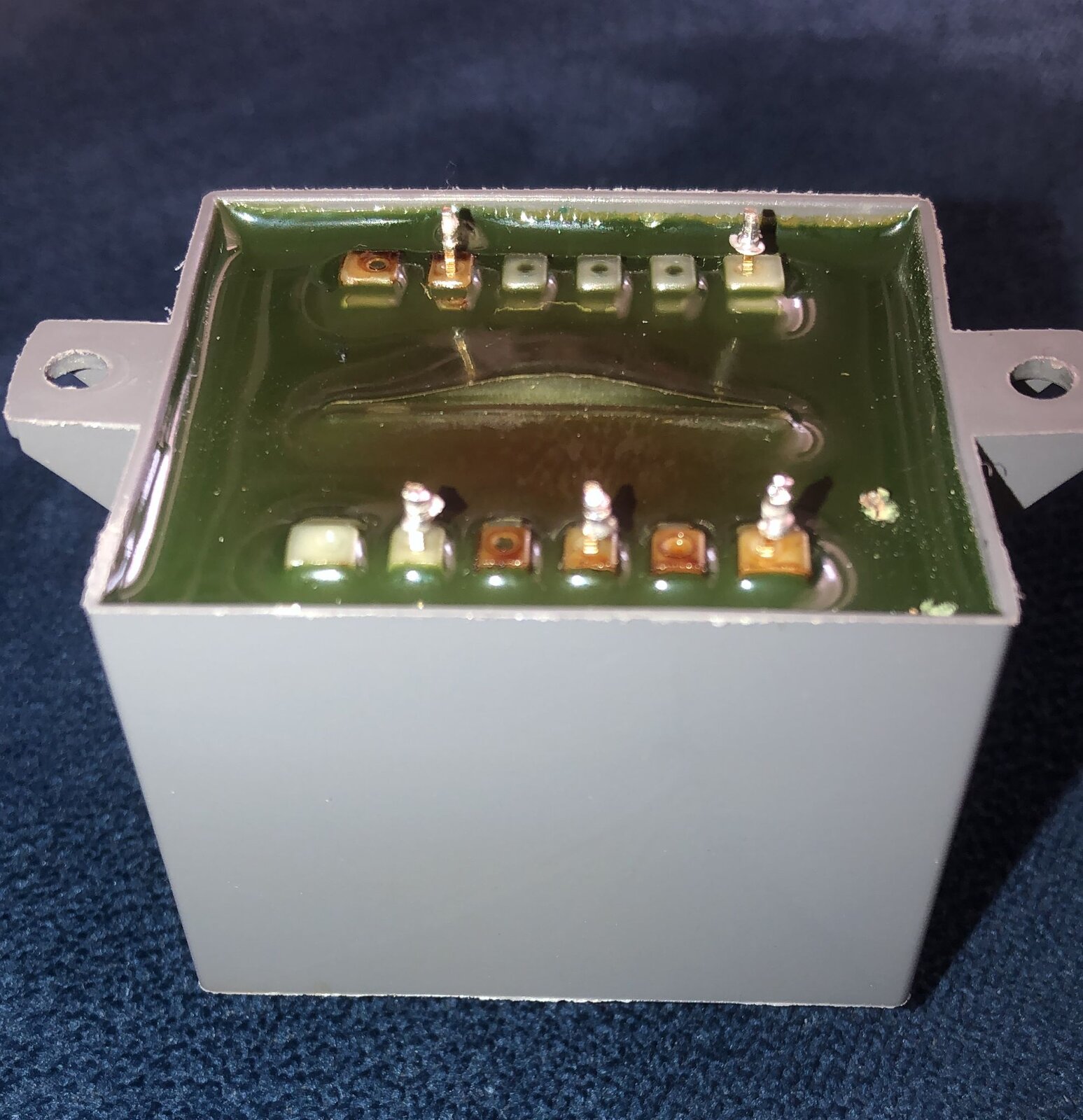

Ölçüm yaptım sigorta sağlam, varistör sağlam.Ancak trafonun primerinden hiç bir değer okuyamadım. Trafoyu söktüm.
Soru1:Sorunun transformatörde olduğunu düşünüyorum.Sizce nedir?
Soru 2: Bu trafonformatörün değerleri nedir? Aynısı veya muadilininasıl temin ederim. (Devre kartından motora 220volt çıkışı ve sensörlere 24 volt çıkışı var.

bacakların deliklere denk geleceği büyüklükte bir adet 24 volt (220>24) trafo takabilirsiniz.
Sİz de sıkıntının transformatörde olduğunu mu düşündünüz? Orjinalin akım değeri kaçtır acaba? Önemli değil midir?
güzel insan, kart malzeme sizin elinizde, ne yazık ki bizler buradan ölçüm yapamıyoruz. trafo trafodur, girişi var çıkışı var. harici elektrik verdiniz mi? bunu siz yapıp ölçebilirsiniz. smps kartlarda çıkış voltajı sabittir. 24 volt 24 volttur. 2x12 veya 24 volt trafo ile sistemi çalışır hale getirebilirsiniz. güç/ watt hesabını buradan zor yaparız ebat kriter olarak almak en mantıklısı. kapalı trafo olması trafoya müdahale edememek demektir. yani bozuldu mu yenisine müracaat. kolay gelsin.
Trafo ölçülerine göre takribi 8VA ila 15VA civarı bir trafo olabilir.
Devredeki röleler 12V olduğuna göre trafonun 2X12V olma ihtimali yüksektir.
Yine de trafo sekonder devresi dikkatlice takip edilmeli ve regüle voltajlarına göre kesin voltaj bulunmalıdır. Çünkü devreye göre trafonun 2X6V gibi olma ihtimali bile vardır.
Kesin değerler tespit edildikten sonra trafo buradan temin edilebilir.
https://www.hatfon.com/kategori/kapali-tip-pcb-trafolar
Hariçten voltaj uygulayıp sekonder ve primer gerilimlerini ölçerek ve / veya sekonder ve primer omajlarını ölçerek transformatörün sağlam kontrolünü yapın. Sağlam olabilir. Öncelikle trafo sağlam mı değil mi bunu tespit edin. Bunu yapabilecek beceriniz yoksa tamirciye götürün.
