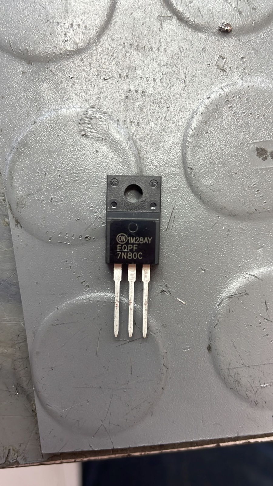

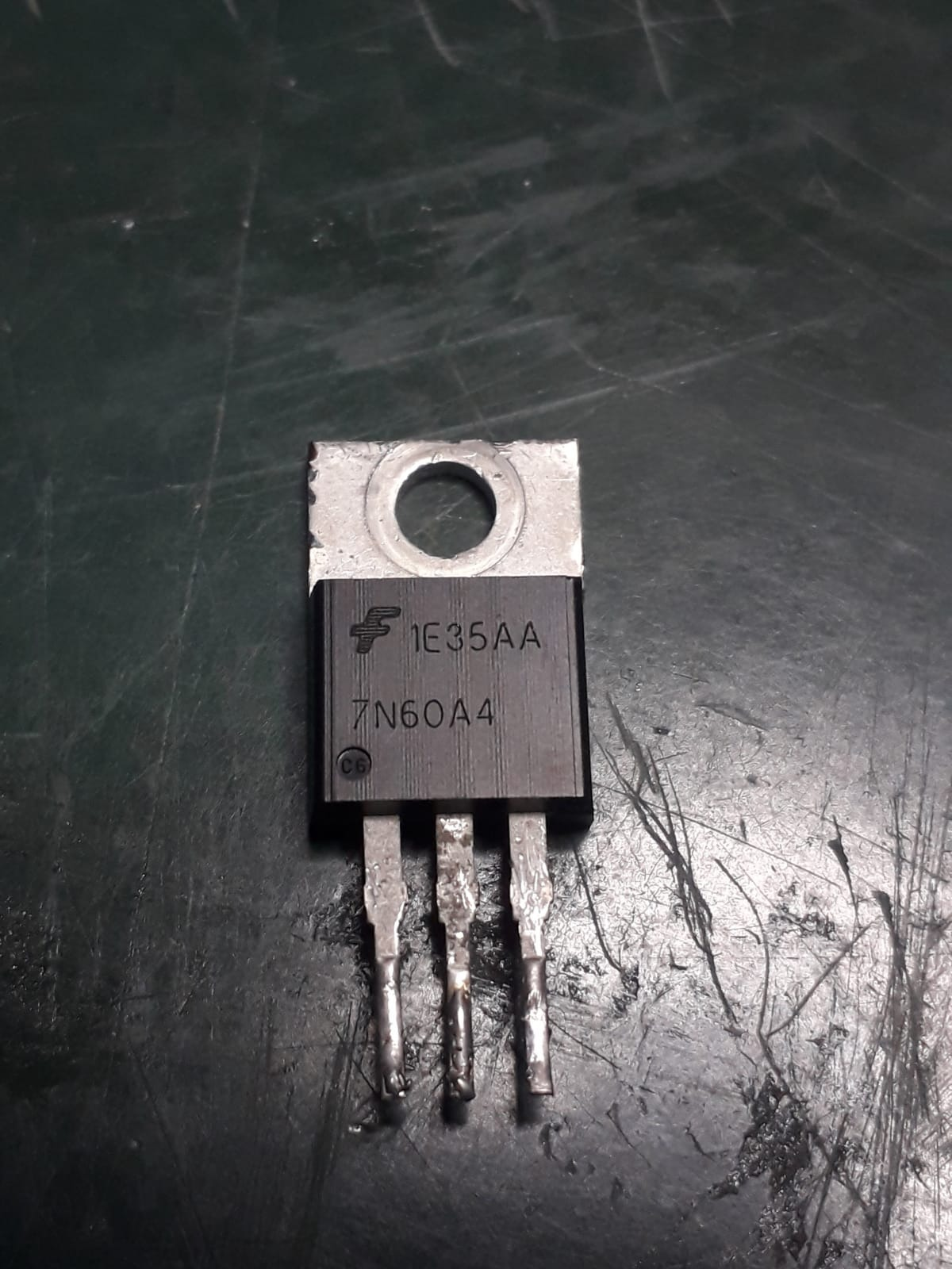

elimde 7n60A4 ürünü mevcut arızalı olduğunu tespit ettim elimde diğer resimdeki 7n80C mevcut 7n60A4 yerine 7N80C taksam olurmu?

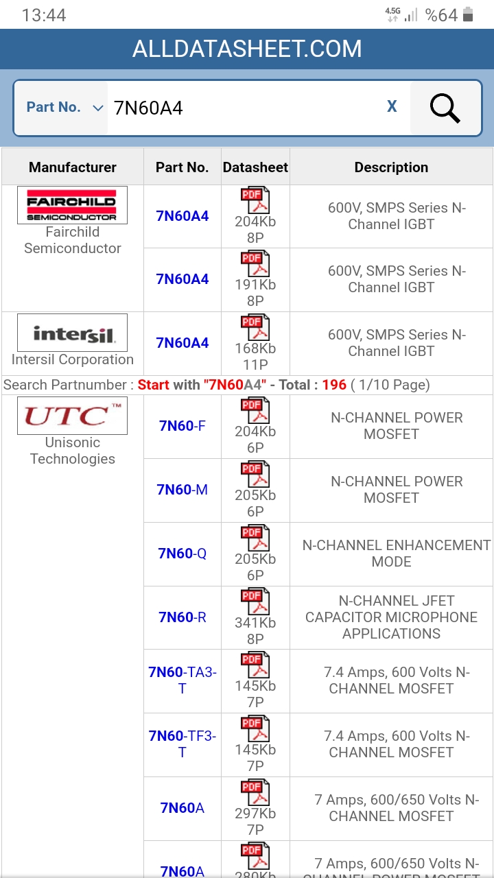

7N60 7.4 Amper, 600 Volt N-CHANNEL MOSFET
7N80 7.0 Amper, 800 Volt N-CHANNEL POWER MOSFET
Yerine taksanız olur, biraz daha voltajı yüksek(iyi)
Rdson diranci biraz yüksek (kötü)
Ancak devreniz çalışır, hele yüksek voltajlı olması daha da iyidir
