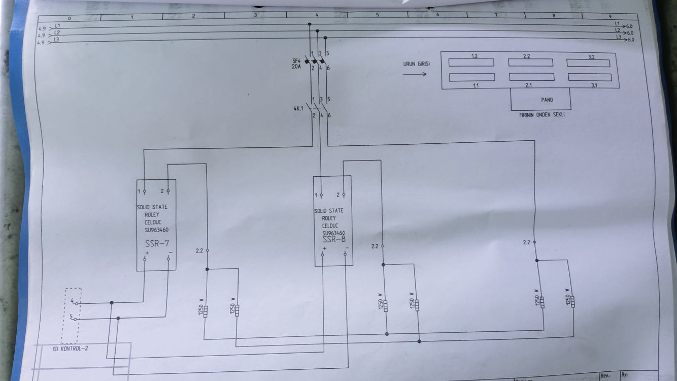

iyi günler şemadaki gibi rezistansları yıldız bağlamak verimli olurmu
nötrsüz bağlamak ne gibi sıkıntı yapar
@serkan_48 siz nasıl bi bağlantı önerebilirsiniz ?
Ben bide ampermetre bağlayıp çektiği akımı görmek istiyorum Yıldız bağlantıda tek faza ampermetre bağlasam bağlo olduğu fazın akımınımı görürüm yoksa 3fazında akımını görebilirmiyim
Rezistansların yıldız noktalarını nötr hattına bağlayın.
Mevcut sistemi denen değiştirmek istiyorsunuz. Imalatcı girma bu sistemi devamlı yaptıgına göre, bir bildiği vardır.
Bu sistem, de termostaın ısıtıcıları kapama, açma aralıgında ısı farklılığı fazla olusmaz. Bir grup rezıstans devamlı devrede görünüyor.
Bence de orjinale dokunmayın. Soldaki iki devre solid state role ile sürülmüş. İsi kontrolu hassas olan bir yerde galiba.
Bağlantıyı değiştirme fikri neden kaynaklı? Ne bileyim sürekli rezistans arızası mi yaşıyorsunuz?
Yıldız bağlantı dışında üçgen bağlantı var. Başka bağlantı önerilmez.
Mevcut sistemde ssr' lerin enerjisi kesilince rezistans gurubu komple devre dışı kalıyor.Eğer yıldız noktsına nötr bağlanırsa iki grup devre dışı kalsada bir gurup sürekli devrede olacak.Maliyeti düşürmek için iki ssr kullanılmış.
Sagdakı resıztans grubu, kontaktör uzerınden dırekt çalısıyor. Termostat/ısı kontrol üzerinden komut almıyor. Yanı, devamlı devrede, ısı farkıda fazla olusmuyor.
SSR lerden sadece birinin devre dışı kalması durumunda diğer rezistansların üzerindeki gerilimler anormalleşir dolayısıyla rezistanslar verimli çalışmaz. Her iki SSR de devre dışı kalırsa Tamer üstadın dediği gibi hiçbir rezistans çalışmaz.
