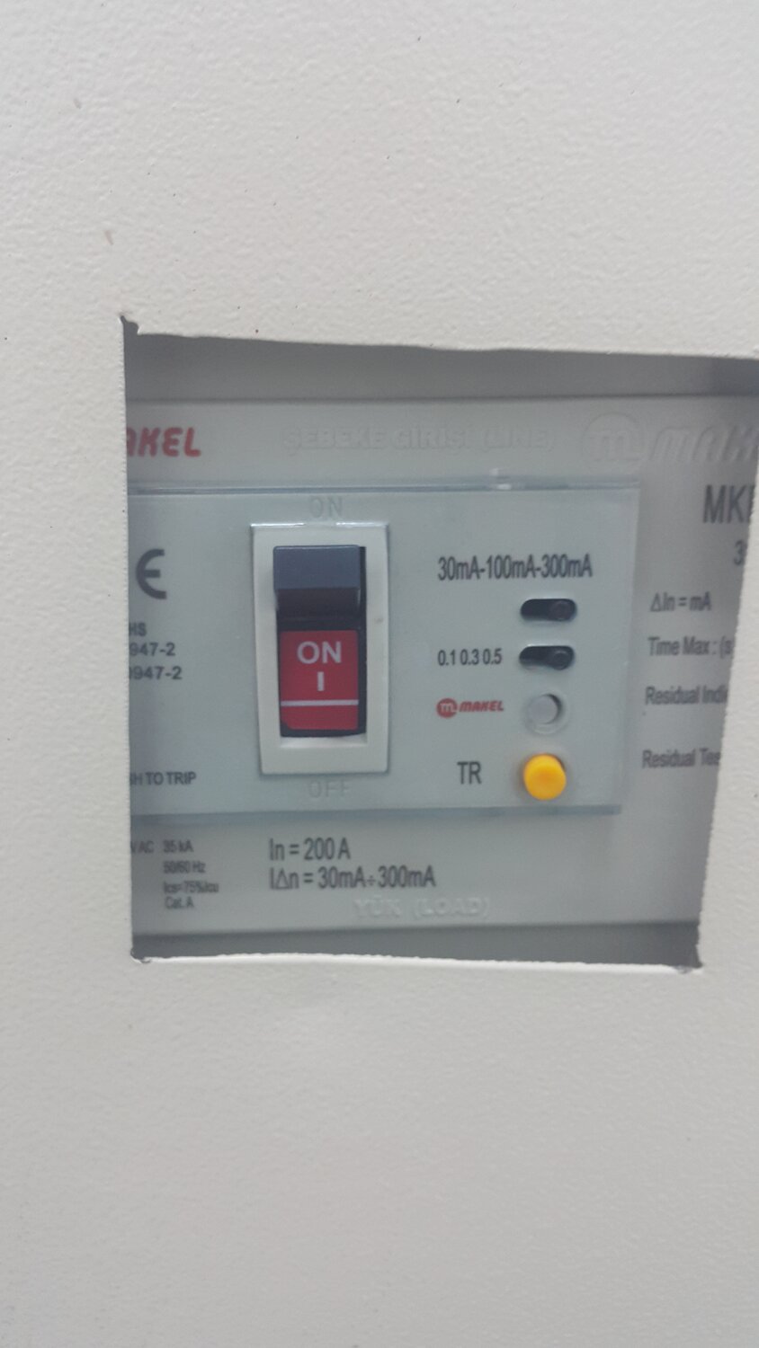

Merhaba arkadaşlar,
Yaşadığım sitede çok garip şeyler oluyor.
Evimde bütün aletler düzgün çalışıyor. Mesela kettle bütün gün düzgün çalışıyordu. Fırını çalıştırdım dairenin sigortası atmadı ancak komple binanın şalteri attı. Şalteri kaldırdık kettle ı taktık bu sefer kettle da şalteri attırdı. Rezisdansı olan ev aletleri bina ana şalterini attırıyor.
Evdeki ana şalter Siemens C25 4'lü grup sigorta. Bina ana sigortası sanırım 30 amper.
Öncelikle evde bir sorun varsa neden evin şalteri atmıyor da bina ana şalteri atıyor. Şalteri attırıyor dediğim ev aletleri gün içinde kullandığım zaman şalteri attırmıyor. Bazen attırıyor. Çok dengesiz. Bu sorunu diğer daireler de zaman zaman yaşıyor. Ve eski ev sahibi kaçak akım rolesini kaldırtmış. Bunun etkisi olabilir mi bilmiyorum.

Bina sigortası konusunu düzelteyim. Bina ana sigortasını bilmiyorum ama bina kaçak akım rolesi 30 mili amper. Sürekli atan da bina kaçak akım rolesi.

Binanın tüm evleri besleyen ana hattında 30ma kaçak akım varsa az atması normal.
Hatları bölün sizin evdeki kaçak akım tutmama sebebi rezistanslı ürünlerden azda olsa kaçak akım vardır .Bu ürünler eskidikce kaçağı artar ve 30mA ulaşınca evde tesisatı atıp durur.
Eski evinizde olmuyor bu yeni evde oluyorsa tesisatta kaçak var onu tespitini yapmalısınız.

Bina girişinde 300mA, daire içinde 30 mA kaçak akım olmali
Cevaplar için tek tek teşekkür ederim. Binada kullanılan kaçak akım rölesini de paylaşıyorum. Sanırım bu kaçak akım da sorun yok.
Bir güncelleme yapayım.
Bugün mesela bütün güçlü cihazları aynı anda açtım. Hiç bir şey olmadı.
Haftasonu herkes evde olduğu için yaşanan yoğunluktan dolayı olabilir mi?
