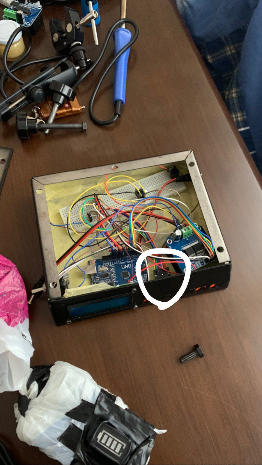

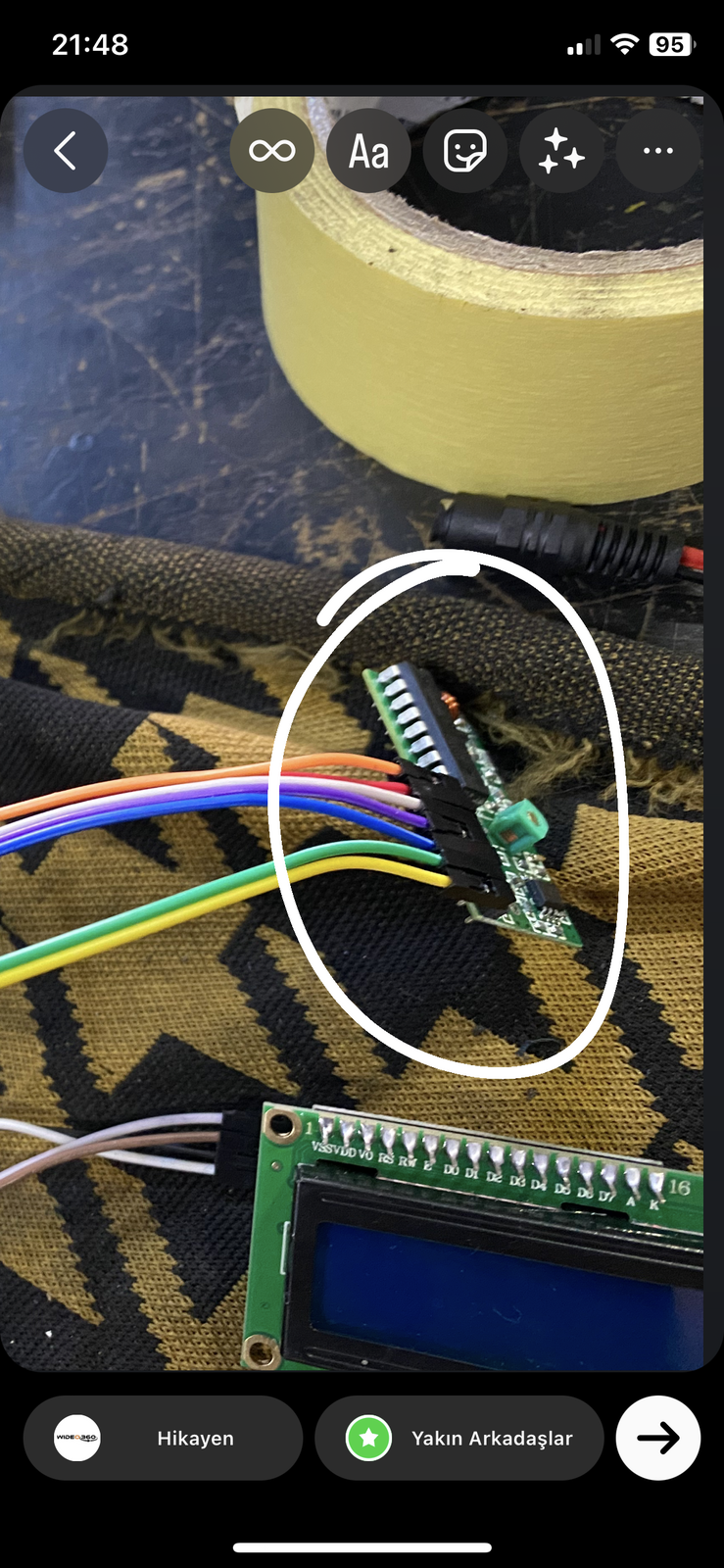

Anten kullanmadım çünkü bilmiyorum. :) yuvarlak olarak işaretlediğim alıcı. Eğer alıcı üzerinde nereye anten takmam gerektiğini bilirsem yaptırabilirim. Ya da bu alıcıya anten takılıyor mu onu sormam daha mantıklı olabilir. Ve bu konuda bana yardımcı olmaya çalıştığınız için, fikirlerinizi paylaştığınız için de çok teşekkür ederim.

Alıcının tam üstten kartın resmini güzel ve okunaklı olarak çekilmiş bir resmini eklermisiniz?
Entegrenin sol üst köşesinde anten baglantisi var. Oraya anten baglamadiysaniz mesafenin kısa kalmasının nedeni yüksek ihtimal antensiz çalışmanız.
Resmi ekleyin yorum yapalım.

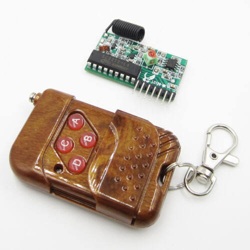

Örnek alici resmi ekliyorum muhtemelen sizin kartta bunun aynısı köşede ANT yazan pine 50 cm bir kablo lehimleyip kutu dışına çıkarın.
Kutu metal ise buda çekim mesafesini çok fazla kısaltır.
