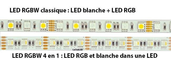

Benim tecrübem tam tersi genelde RGB şeritler daha çok soğuk beyaz üretiyorlar. Ancak bu çok rahatsız edecek bir sorun değil. Esas sorun RGB şeritlerin led çipleri düşük güçte olduğu için normal aydınlatma için yeterli lümen vermeyeceklerdir.

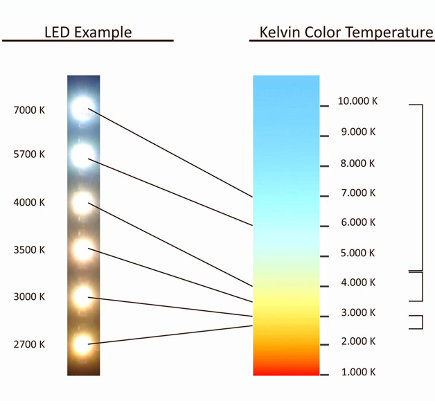

Bunun yerine RGB şeritlerin yanına paralel olarak istenen kelvin değerinde harici bir beyaz şerit led döşemek daha efektif bir sonuç üretecektir. Göz ve ruhsal sağlığınız için 3000-5500K arası bir değer seçmenizi kişisel olarak tavsiye ederim.
Bir diğer seçenek RGBW şeritler almaktır, ancak bu şeritlerin hem bulanabilirlik hemde maliyet açısından ulaşımı daha zor olabilir.
Ek bilgi ; Monitörlerden gördüğünüz renkler hiç bir zaman gerçeği yansıtmazlar sadece kalibrasyon ve ürün kalitesi oranında benzer rekler göstermeye çalışırlar. Yani internetten gördüğünüz imajlar ile elinize geçecek sonuç farklı olması kuvvetle muhtemeldir.
Ek bilgi 2; Ledler çeşitli ısı değerlerinde beyaz renk üretebilirler, bu bilgi çoğu durumda üretici tarafından sağlanmaktadır. Genel kabul gören ideal beyaz ışık için 4000-5000 Kelvin arası tercih edilir. Bu değerin üzerindeki beyaz ışığa uzun süre maruz kalmak göz ve beden yorgunluğunun yanı sıra stres seviyenizi yükseltebilir. Bunun yanı sıra bu değerlerin altındaki beyaz ışık ise daha dinlendirici ve sakinleştirici etkileri olacaktır. Ayrıca uzun süre maruz kalmak daha az yorgunlukla sonuçlanması beklenir.

İlave kaynak buldum.
RGBCW = RGB + soğuk beyaz cold
RGBNW = RGB + doğa beyaz naturel
RGBWW = RGB + sıcak beyaz warm

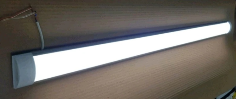

Hocam derdimiz huzur değil. Öneriniz için teşekkür ederim. Amacımız otoya cila çekilirken bölgesel aydınlatma yapmak için araştırıyoruz teknik çalışma yaparken beyaz ışıkta işlemi daha rahat görüyoruz. Büyüteçlerin altındaki beyaz led veya simit floresanlar gibi. Elbette yaşam alanlarında benimde kişisel tercihim sıcak beyaz veya naturel beyaz.

Eğer böyle bir teknik ve profesyonel bir işlem için kullanacaksanız ya çok iyi kalitede ve metre başına daha çok çip barındıran bir ürün seçin yada teknik çalışmalarda ortamı aydınlatmak için led floresan tipinde aydınlatmalar seçmeniz daha iyi sonuç verecektir.
resimdeki ürün 120cm uzunluğunda ve 40w gücünde bir üründür.
