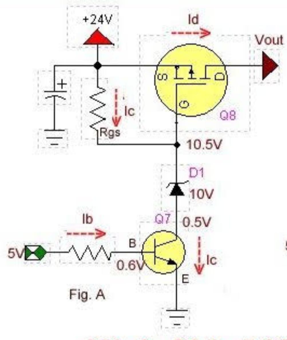

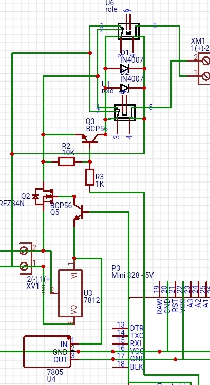

Merhaba...
24v dc motoru mosfetlerle çalıstırmak istedim ve h köprüsü yaptım fakat p kanal mosfetlerın gate bacagını kapatmak için source bacagından gecen akıma cok yakın olması gerektigi için ve p kanal mosfetlerin gate bacakları en fazla 20v a kadar dayandıgı için 24v verdigimde mosfet bozuldu. 12 verdigimde mosfetler kapanmadı. bu sebeble motorun pozitif kısmını iki adet tek kontak role(ileri ve geri olması için ) ve 1 adet n kanal mosfet kullandım fakat her çalıstırdıgımda mosfetler bozuluyor. neden bozulabilir? Motor 6a, yükte en fazla 30a çekebiliyor. Mosfet ırfz44n (60V 50A).
Yardımcı olursanız sevinirim
NOT: çizim için kusura bakmayın paintte bu kadar çizebildim

şemayı daha net görebilirmiyiz h bridge dahil.
    129.7 KB · Görüntüleme: 23
resimde p kanak mosfet yok. o mosfet n kanal. ve yanlı şürülmüş.
Ib ve Ic nedir birde zahmet olmazsa yanlı sürme hakkında biraz bahseder misiniz, yada araştırma gereken şeyleri söylemeniz benim için yeterli
mosfet Vgs arasında bir kapasite vardır. bu kapasite şarz edildiğinde iletime geçer deşarz edildiğinde kesime gider. siz hep deşarz ediyorsunuz. o mosfet iletime geçmez.
Denedim malesef söylediğiniz şekilde çalışmadı başka yada ben beceremedim
