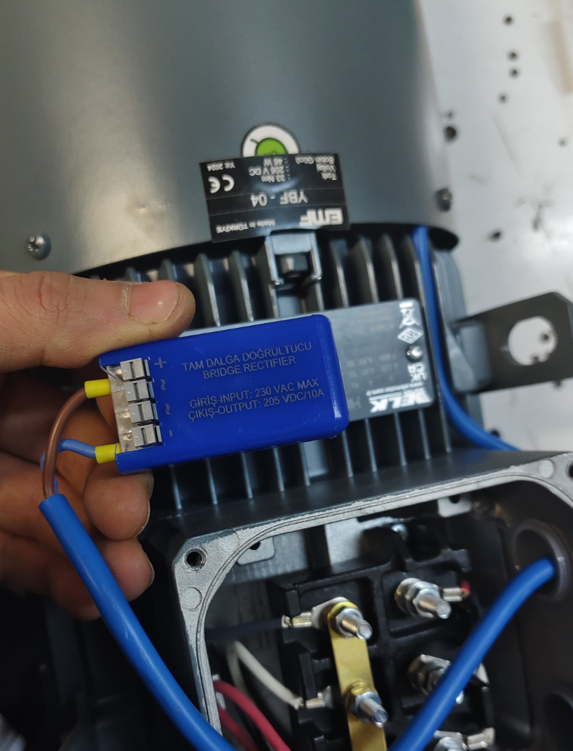

Merhabalar bir uygulama yapıyorum dönen bir karıştırma mikseri bunun motoru frenli doğrultuculu (diyot bağlantılı frenli tam dalga diyot 220v ) fren bağlantısı motorun bir ucundan ve motorun köprü tarafından ise nötr olduğu için o şekilde bağlantımı yapıyorum.

sürücü ile kontrol edilen motorun -motor- klemensinden enerji alarak elektromanyetik fren çalıştırılmaz. sürücüye, frene veya diyota zarar verebilirsin. diyot-fren beslemesini harici bi kablo ile almanı tavsiye ederim.
sürücülerde harici fren çalıştırma parametreleri vardır. bunları incelemen yararlı olacaktır. örneğin, sürücüden kuru kontak alıp freni istediğin frekansta devreye girip çıkmasını sağlayabilirsin.

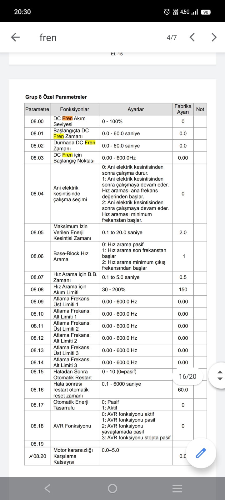

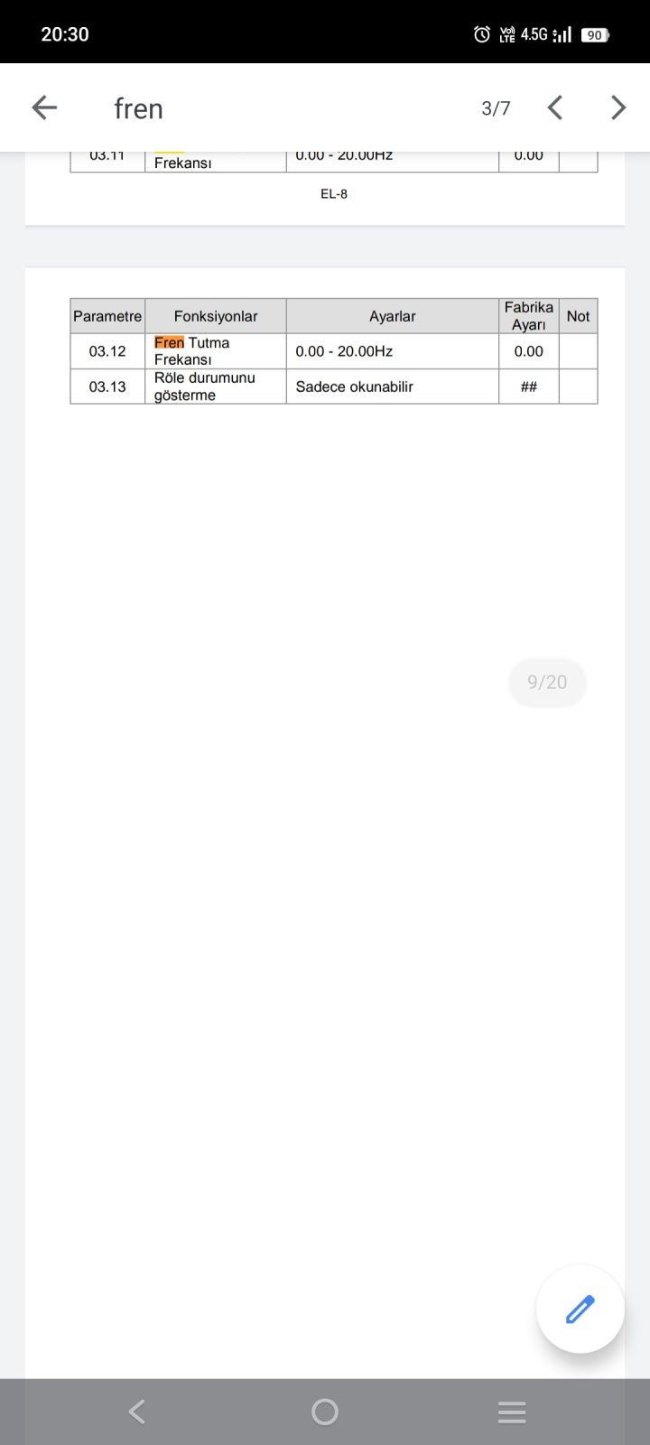

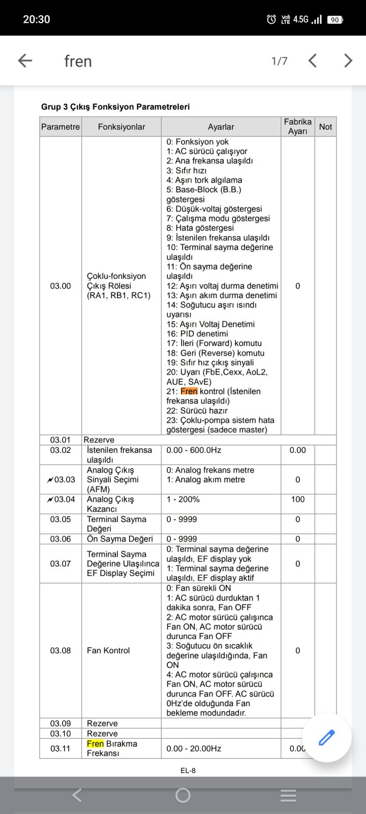

Manuelde fren ile ilgili bu parametreler var

8'li parametreler mekanik frenle ilgili değil. bunları elleme.
03.00 parametresini 21 yap.
03.11 parametresini 0.5 yap.
03.12 parametresini 5 yap.

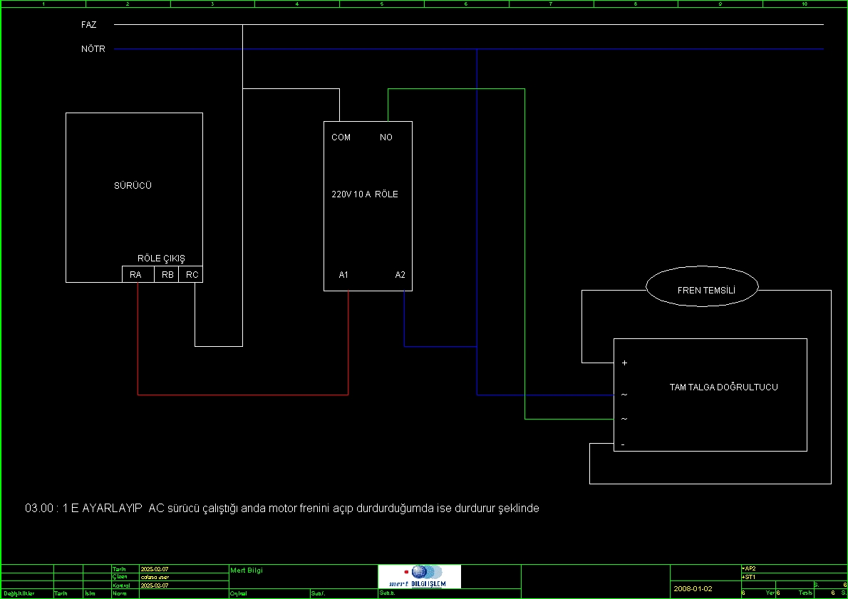

Dediğiniz parametreleri ayarlıyorum daha sonra sürücünün RC klemensine Harici +24v bağlıyorum , RA dan harici bir 24VDC 10 A rölenin A1+ sına bağlıyorum harici (10A) rölenin com ucuna (11) faz bağlıyorum 14 NO danda doğrultucuyu besliyorum doğrultucu nötr direk bağlıyorum. Doğru mudur
Yada RC faz bağlayıp RA dan çıkıp 10A röleyi mi çekeyim
03.11Fren Birakma Frekansi 0 .00-20.00 Hz
03.12 Fren Tutma Frekansi 0 .00-20.00 Hz
0.5 ve 5 diye öneride bulundunuz ustam bunu biraz açar mısınız 03.12 5 yaparsam 5 de durmaz mi direk

ayarladığımız fren tutma ve bırakma frekans değerleri allah'ın emri değil. saha koşullarına göre değiştirebilirsin. motor çalışmıyorken sürücünün fren kontağı NA olduğu için fren devrededir. start verdiğinizde motor ayarlanan rampayla kalkar. frekans çok kısa bi sürede 0.5 Hz'ye ulaşır fakat frenin açma reaksiyonu biraz daha geç olur. stopa basıldığında ise yine rampalı duruşa geçer. frekans 5 Hz'ye düşünce sürücü fren role kontağı açılır fakat fren reaksiyonu daha geç olduğu için muhtemelen frekans sıfır olduğunda fren harekete geçmiş veya hareketini tamamlamış olacaktır. test çalışmasında yaptığın gözleme göre ideal ayarı bulabilirsin.
diyotu AC taraftan kontaklarsan fren reaksiyonu daha yavaş DC taraftan kontaklarsan yaklaşık on kat daha hızlı fren reaksiyonu sağlarsın. çok özel durdurma yapılmayacaksa AC tetikleme işini görecektir. sürücü fren parametreleriyle de dolaylı yoldan fren reaksiyonunu ayarlayabilirsin zaten.
bağlantı anlatımın uygun fakat belki kontak çıkışı RB olabilir. 03.00 parametresini 21'e ayarladıktan sonra kontakları multimetreyle bi çek edersin.

Üstat Motor geldi fren montajlı halde ek de resmi iki yöntem vardı ya ben bunda karar kıldım ve bağlantıları da bu şekilde yapacağım aşağıda taslak bir çizim yaptım kontrol edebilir misiniz üstat . @
