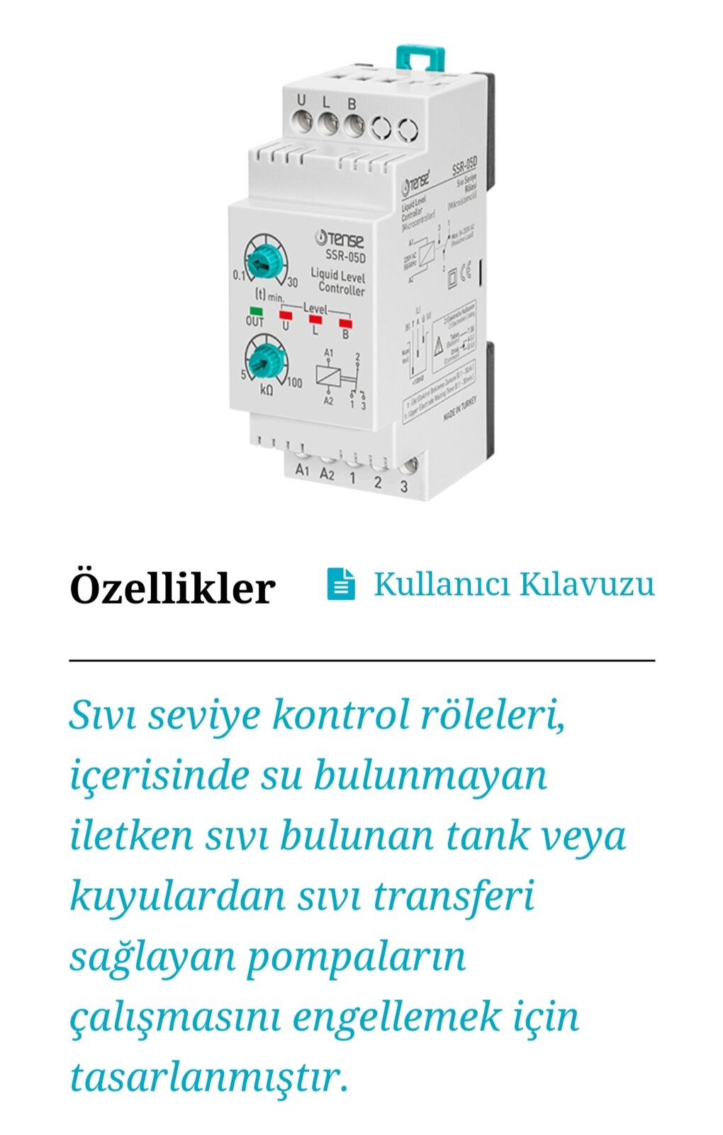

Merhaba dalgıç pompa için Tense dalgıç pompa koruma rölesi harikadır. Tavsiye ederim.
Dokümanı tam anlıyamadım !
    132.9 KB · Görüntüleme: 9
fahri bey ima edilen roleler linktekiler olmalı:
https://tense.com.tr/tr/urun_kategorileri/dalgic-pompa-kontrol-roleleri/?urun_tipleri=trifaze
ekinizdeki SSR açıklamasında hatalı bi anlatım yapılmış. muhtemelen ''kuyu veya depolarda su kalmadığında aktarma pompasının çalışmasını engellemek için tasarlanmıştır'' denmek istenmiş.
https://tense.com.tr/tr/urun_kategorileri/sivi-seviye-roleleri/?urun_tipleri=klasik-din
https://tense.com.tr/tr/urunler/sivi-seviye-rolesi-ssr-05d/
Konu hakkında bilgim var.O tanıtım nereden gelmiş,okuyanlara uyarı yapalım diye özellikle ekledim.
