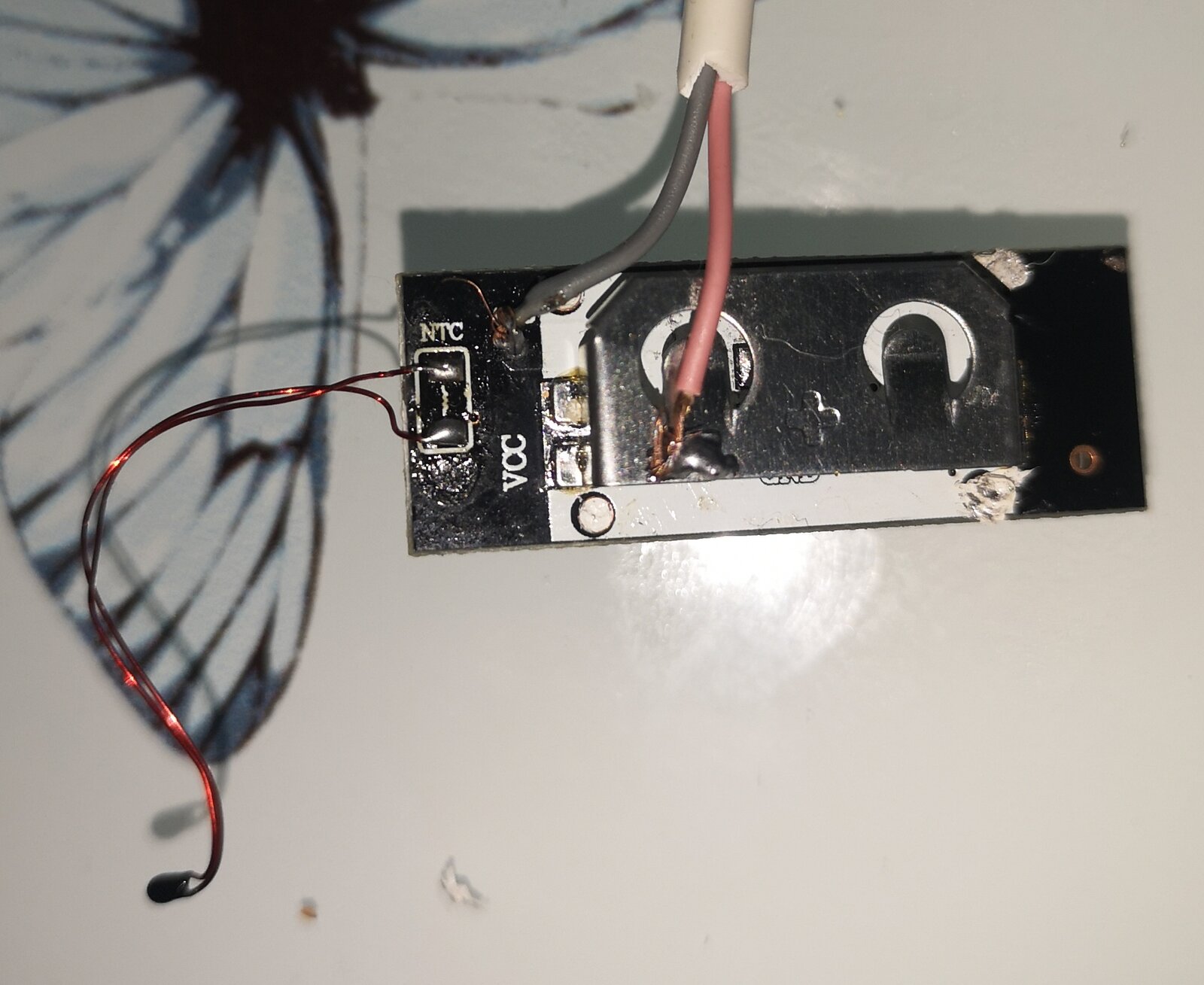

Merhaba, aşağıdaki fotoğraflardaki devreyi termosun içinden söktüm.
Bu sıcaklık göstergesini sürekli çalışır hale getirmek istiyorum.
Bu şekildeyken, tel kısmına ellediğim zaman 3 saniye civarı çalışıyor sonra kapanıyor.

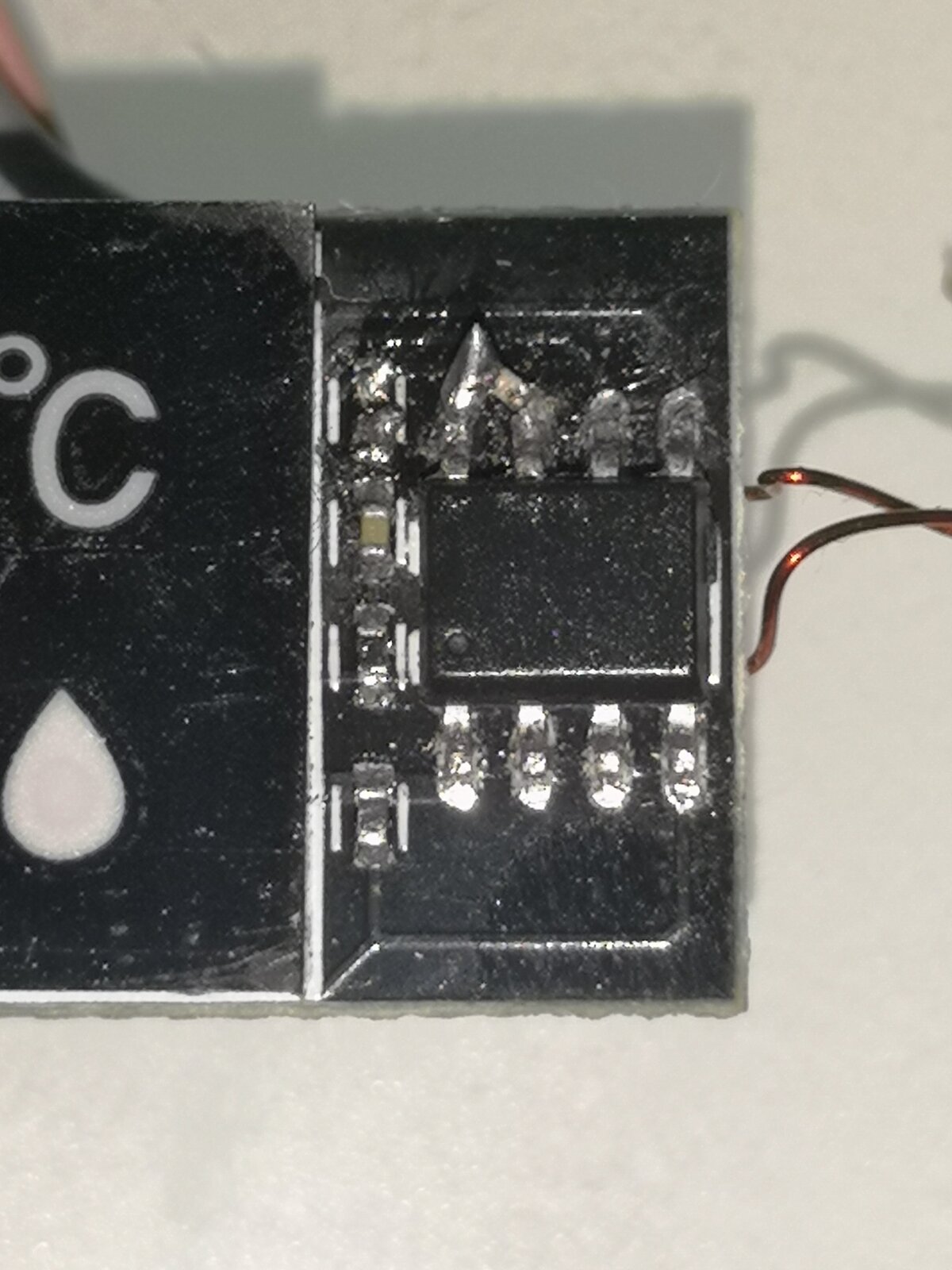

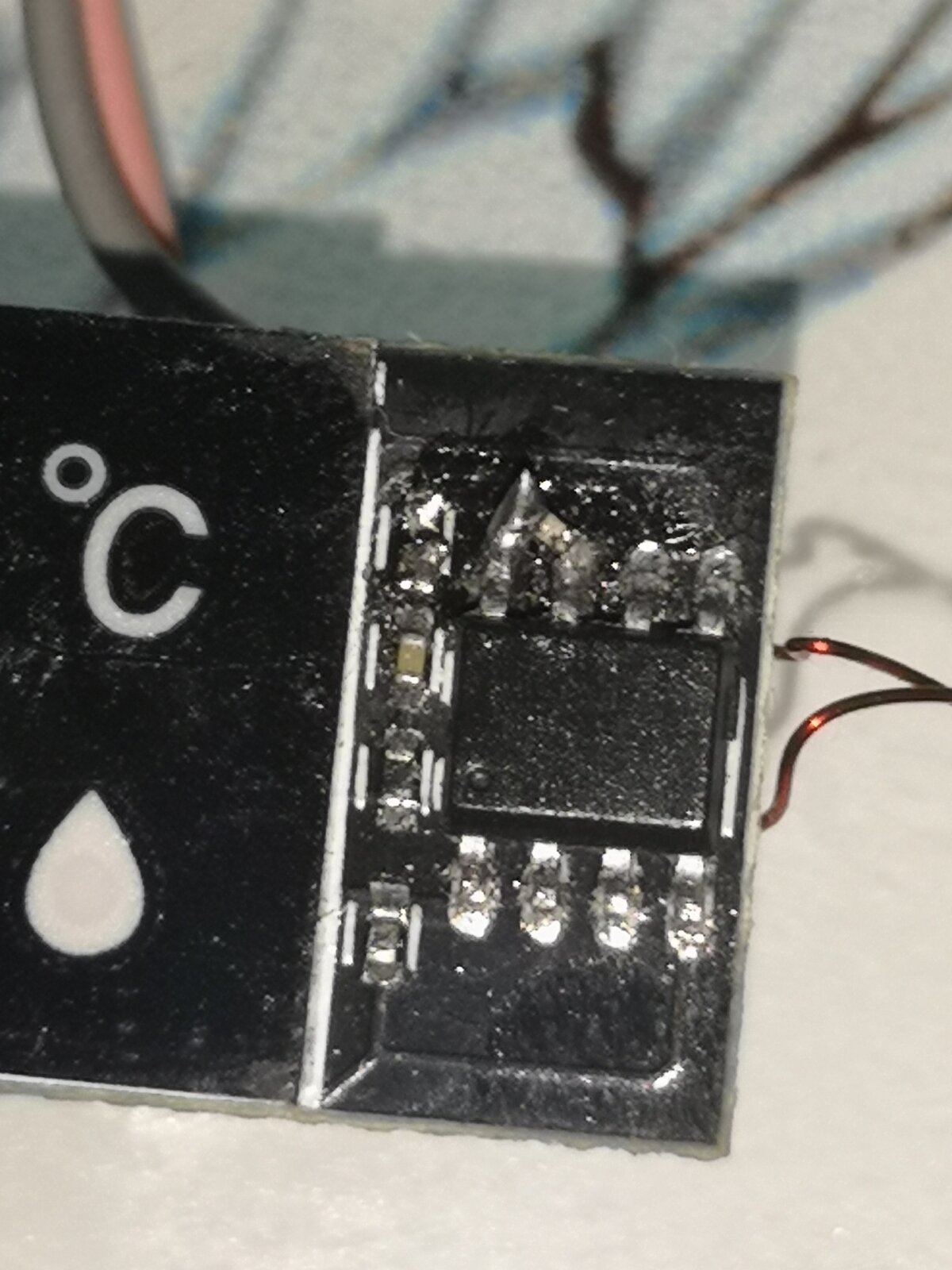

Cip üzerinde hiç bir yazı yazmıyor. Yan tataftakilerde kapasitör. Devreyi 5V ile besliyorum.
Cipin sol alt tarafındaki kapasitörü kısa devre yaptım ama hiç bir değişiklik olmadı. Cipin Bir kaç baçağına kapasitör bağladım ama hiç biri devrenin sürekli çalışmasını sağlamadı.
Devrenin çalışması için tel bölümüne deymek gerekiyor başka şekilde çalışmıyor.

Hocam kapasitörü kısa devre yapdıgınız da cipe zarar vermiş olma ihtimaliniz var gibi ntc yi degiştirip deneyin hocam farklı bir ntc deneyin

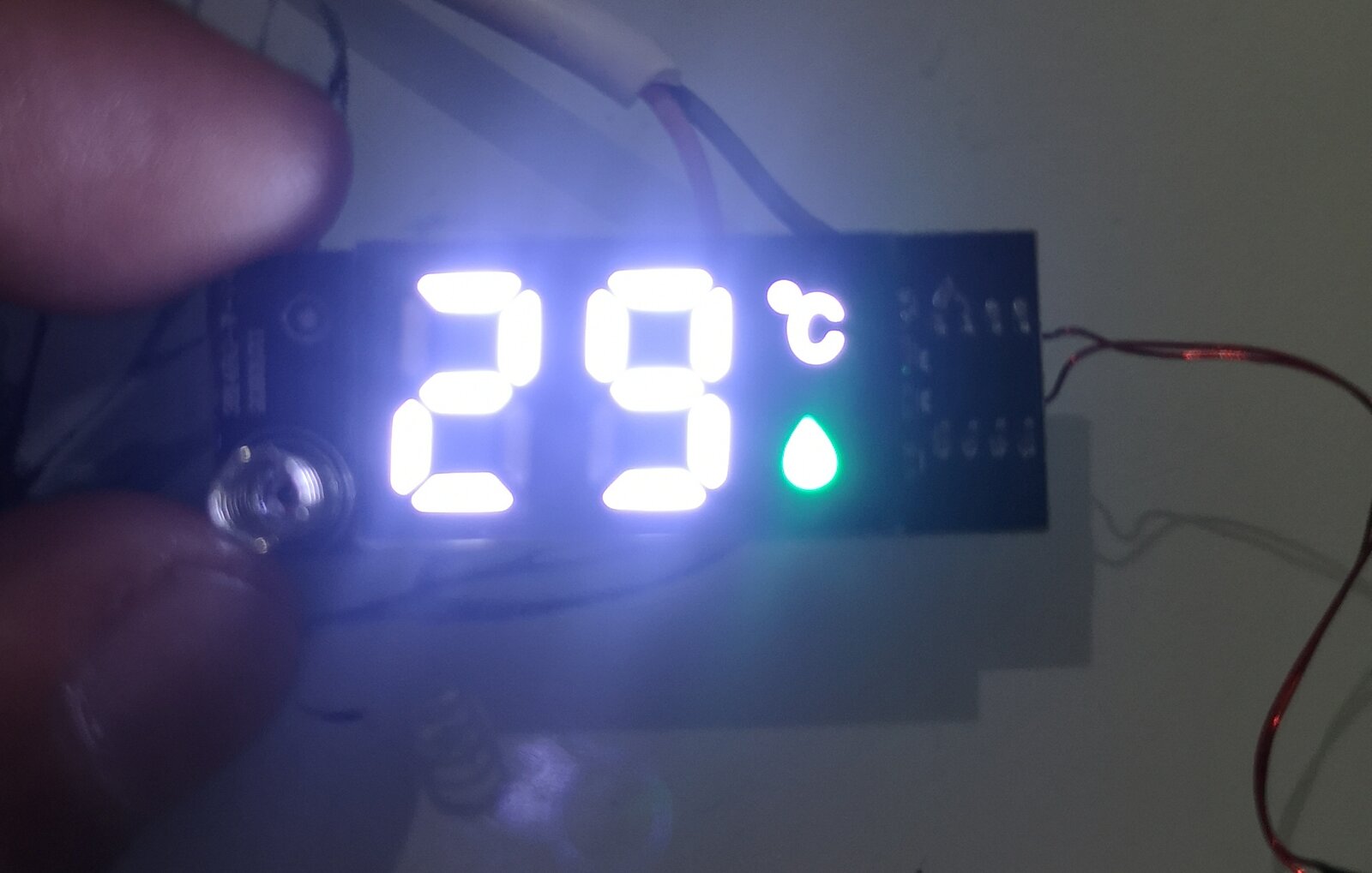

Devre düzgün çalışıyor. Devre termosun kapağının içinde duruyordu. Kapağın üstüne dokunduğum zaman 3 saniye çalışıyor.
Yani devre bu şekilde yapılmış. Cipte bir sorun yok.

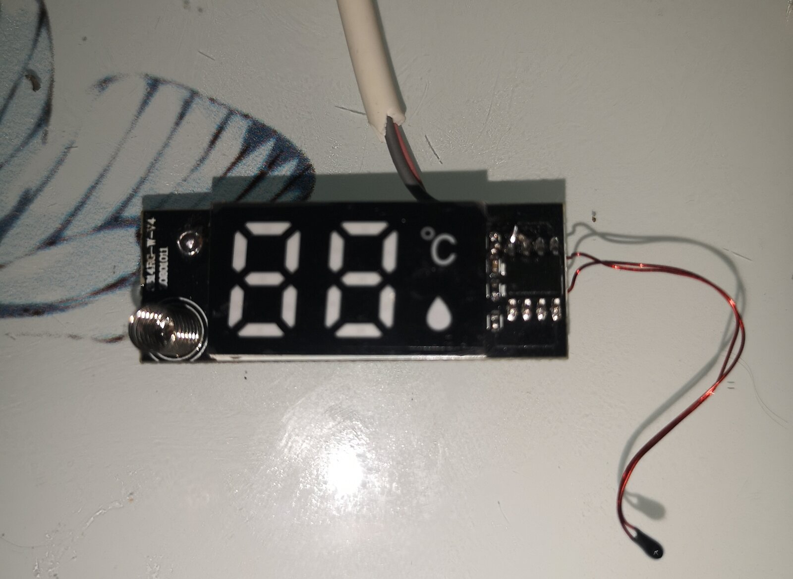

Son fotodaki yaydan tetikleme/ start i elinizle kapağa dokununca alıyor demektir.
Evet, telden tetik alıyor ve 3 saniye sıcaklığı gösterip kapanıyor. Bu şekilde yapılmış devre.
Ben bu devrenin sürekli sıcaklığı göstermesini istiyorum. Güç verince sıcaklığı göstersin. Gücü kesince kapansın istiyorum.
Birşeyler yapılabilir, şunu bir denermisiniz, elinizi sürekli tutunca devamlı yanıyormu?
Tamam, böyle çalışsa, yani kapanıp tekrar açılsa, işinize yararmı?
O şekilde de olabilir. Ama dokunmadan nasıl tetikleyebilirim?
Birde, sıcaklık değerini okuması için kapanıp açılması gerekiyor. Her çalışır durumdayken değer değişmiyor.
Sanırım farklı bir devre ile sürekli tetiklemem gerekiyor. Sıcaklık değerini güncellemesi için.
