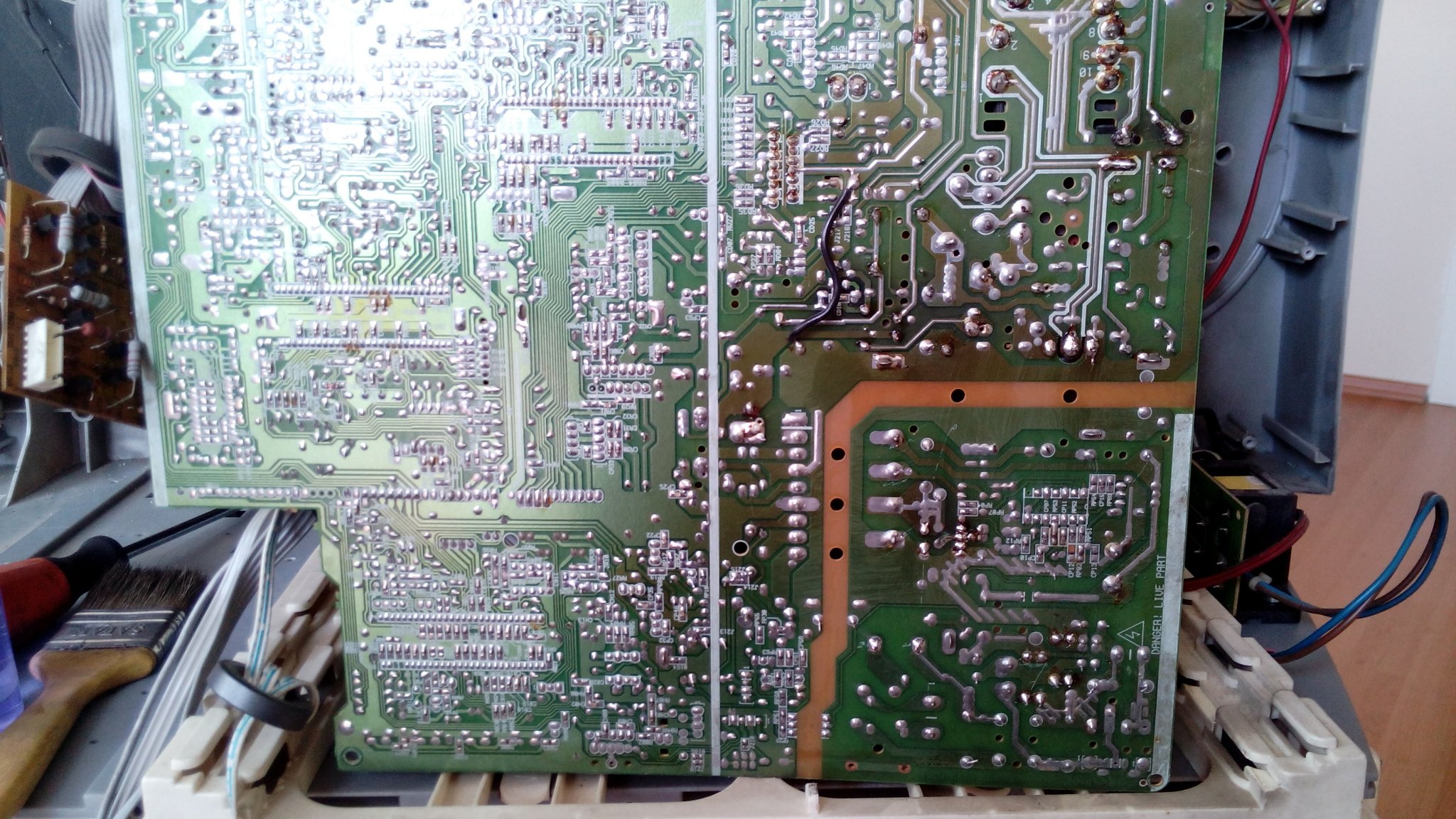

mrb arkadaşlar sıemens tv sorunum açıldıktan bir süre sonra ekran görüntüsü yavaş yavaş gidiyo kapalı konumundaymış gbi oluyo ekran seste sorun yok arızayı nerde aramam gerekli tvyi kapatıp açmaya çalıştığım zamanda ilk başta görüntü olmuyo ses cıkıyo görüntü sonradan geliyo bazende görüntü hiç olmuyo (görüntü anlık olarak belli aralıklarda gidip geliyo seste sorun yok)

FBT trofosunun altında soğuk lehim olabilir.Özellikle flaman uçlarına bak gittiği zaman flaman ışık veriyor mu onu incele soket te temassızlık olabilir
ustam yazdıklarınızı uygulamam için tvnin fişini çektikten sonra kaç dk beklemem lazım hatırladığım kadarıyla belli bir süre tvde akım oluyormus
birde hazır kartı sökmşken iyice temizlemek için ispirto kullansam zararı olurmu
Bence bu konuda tecrübesizsen hiç sökme derim.Sökmek bile biraz özen ister.
ustam söktüm az çok elim yatkın söylemiş olduğunuz kuru lehim varsa kontrol edeceğim... ve yeniden lehim yapacağım
bu tvnin şeması olan paylaşırsa sevinirim bulamadım...
tüpte ışık gidince tüpün arkasındaki flaman sönüyormu?
ustam lehimleri kontrol ettim yeniden leihimledim bağlantılarını yaptım şuanlık sorun yok düzgün çalışıyo bakalım düzelmiştir belkide
