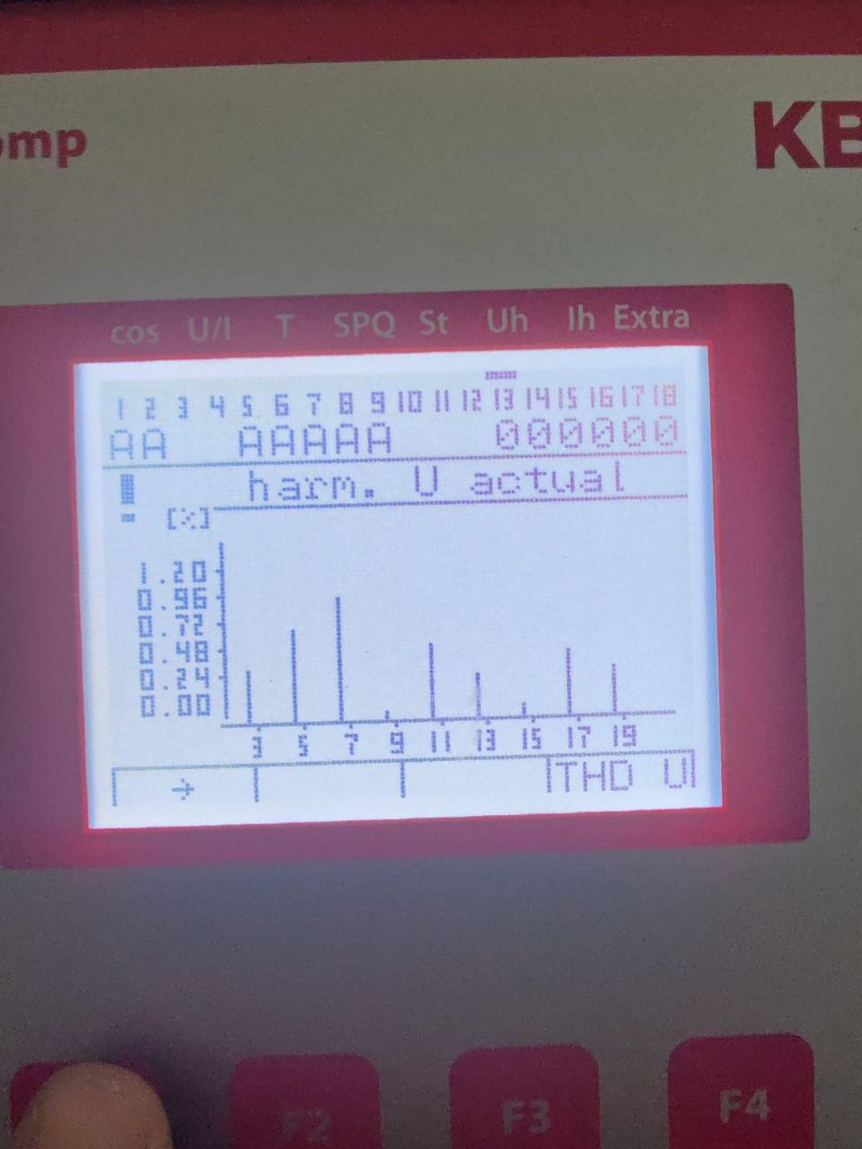

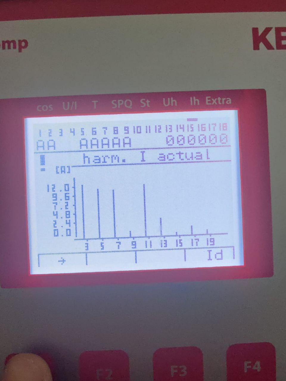

bazı rgkr lerde yazıyor ama bilmiyorum doğruluğunu harmonik filtreler genelde 7. harmoniğe kalibreli kullanılıyor diye görüyorum ne kadar doğrıu yanlış çok bilgim yok ama genelde uygulamada böyle gördüğüm kadarıyla
Sizin gördükleriniz 7. derece olabilir. Bu alıcı karakteristikleri ile alakalı 3-5-7-11 derecelerde biri, birkaçı aynı anda oluşuyor olabilir. En optimum hangi derecelerin filtre edilmesi gerekiyorsa ona göre bir yol izlenir.
