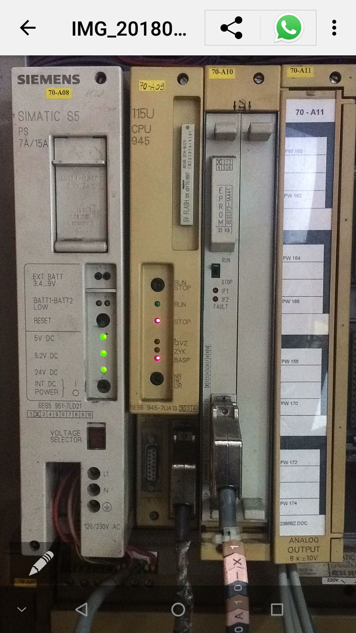

Merhaba arkadaslar
S5 plc enerji altinda pilini degistirdikten sonra stopa gecti run olmuyor.
Epromdan program yukleme yapiliyormus.fakat bizdeki flash eeprommu bilemedim.
Nasil yapacagimi tarif edermisiniz
Kolay gelsin
    1.1 MB · Görüntüleme: 36

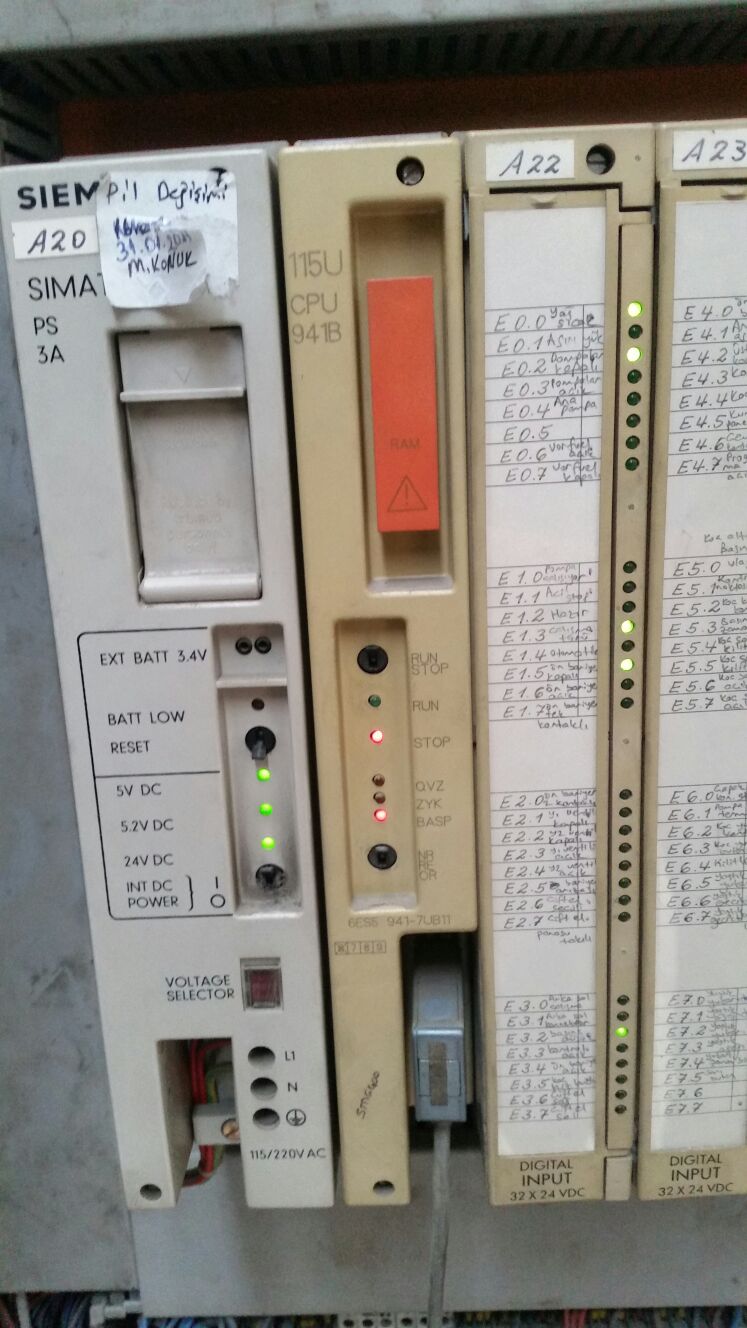

Merhabalar
S5 115u runa gecmiyor.uzerinde resimde goruldugu gibi eprom var.reset atip epromdaki programi nasil yuklerim.yada baska bir hatami var.

Resme göre eprom değil ram kullanılıyor.
Yani program yedeği ramda tutulamıyor.
Online olma durumunuz varsa iyi yoksa problem.
CPU bu durumdan over all reset proseduru ile çıkarılır.
Ama eprom olmadıgından program gelemeyecektir.
Dogru işlem sırası
1- Online olup plc den backup almak
2- Over all reset atmak
3- Alınan backupu geri yüklemek
Over all reset proseduru
1) BESLEMEYİ KAPAT.
2) RUN/STOP SWITCH’İNİ STOP POZİSYONUNA AL.
3) BESLEMEYİ AÇ.
4) NR/RE/OR SWİTCH’İ OR POZİSYONUNDA İKEN RN/ST YAP VE STOP POZİSYONUNDA BIRAK.
5) NR/RE/OR SWİTCH’İNİ BIRAK.
6) RUN/STOP SWİTCH’İ RUN POZİSYONUNA AL. PLC RUN'A GECER.
Merhaba
Oncelikle tesekkur ediyorum.
Dediginiz gibi yaptim run konumuna gecti.
Fakat ekrana bir veri yazip kaydet dedigimde hemen yine ayni duruma geliyor.veri yazmazsam normal calisiyor.fakat bir sure sonra yanindaki pover karti enerjiyi kesiyiyor video daki gibi
Acaba bu hatalari neden yapiyor.
Tesekkur ediyorum.iyi calismalar
Videoyu yukleyemedim ama 24v ledi ile 5v ledi yanip sonuyor.
Veriyi DBye mi yazıyorsun.?
