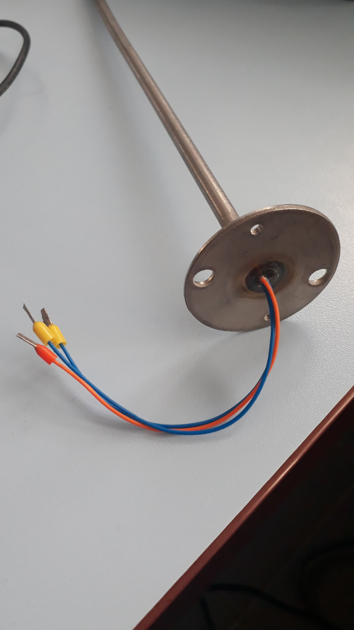

Termokuplun kafalı tip ise belkide içinde vardır çeviricisi. Bağlantı yerinin resmini atabilirmisin.

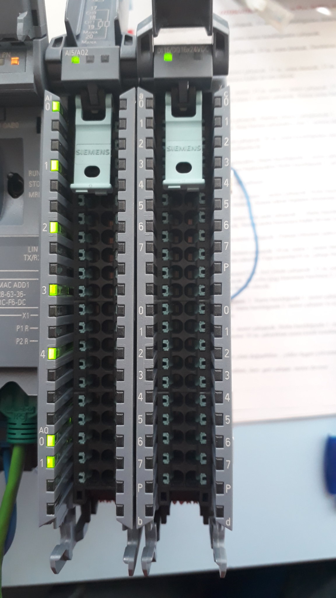

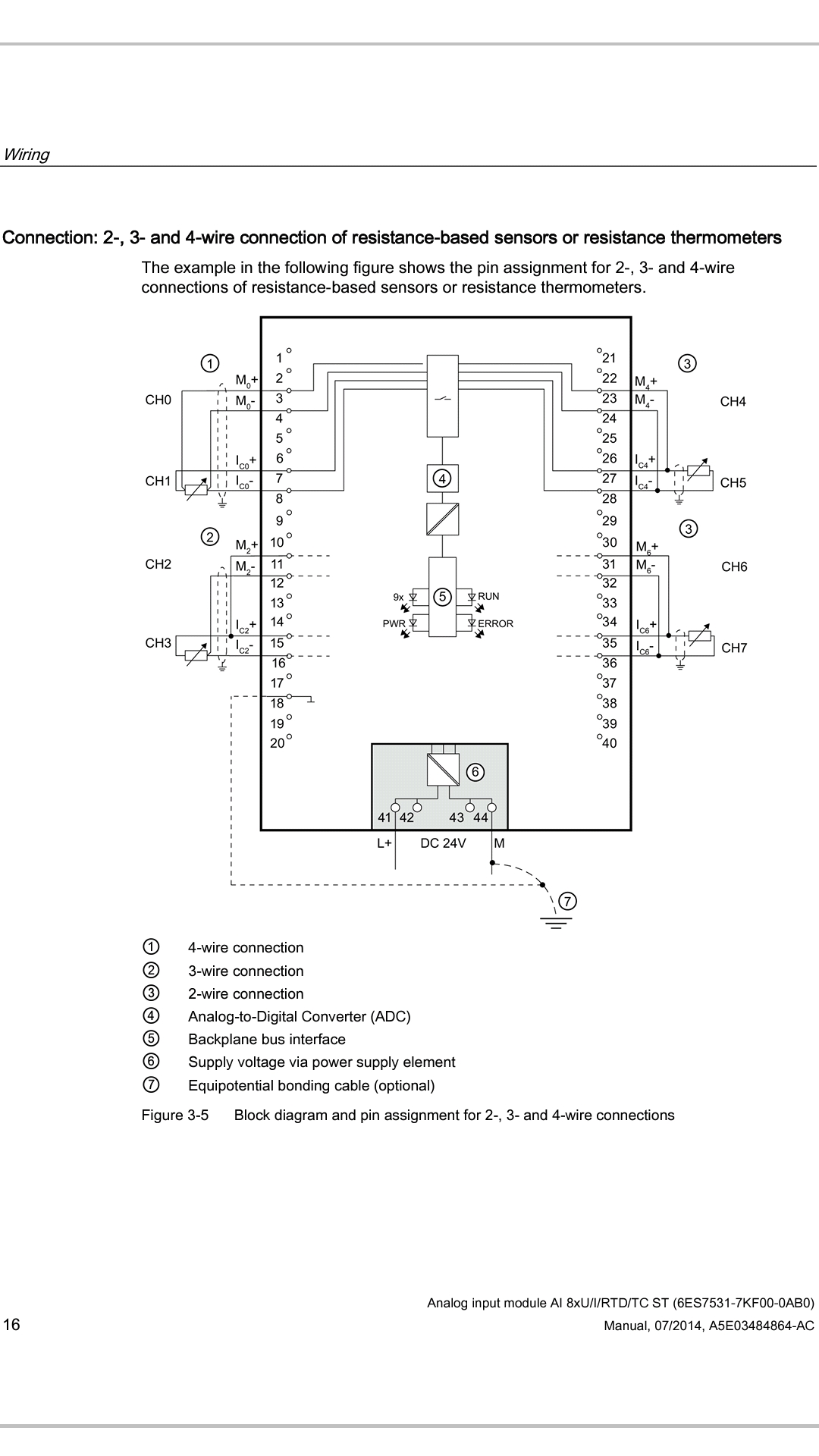

S7 1500 6ES75111CK000AB0 CPU lu bir plc var ve ben buna 3 kablolu pt 100 bağlamak istiyorum fakat datasheet te yazan pinlere bağladığımda hiçbir sonuç alamıyorum.Datasheete göre 3 kablolularda 2 numaralı bölgeye bakarak bağlantıyı yapmam gerekiyor ancak oradaki M+ ları nasıl bağlayacağımı bilmiyorum. 3 kablo olmasına rağmen 4 farklı yere bağlanmış gibi görünüyor.Bunun haricinde plc ye pt 100' ü tanıtmam gerekiyor mu ? Nasıl yapacağım hakkında yardımlarınızı bekliyorum.Şimdiden herkese teşekkürler,iyi çalışmalar.
