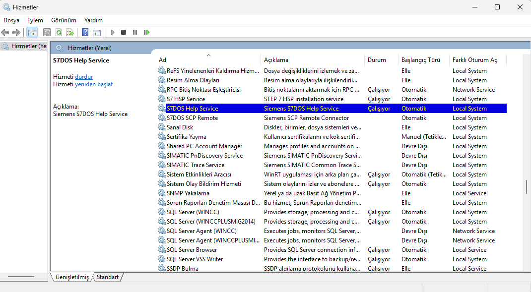

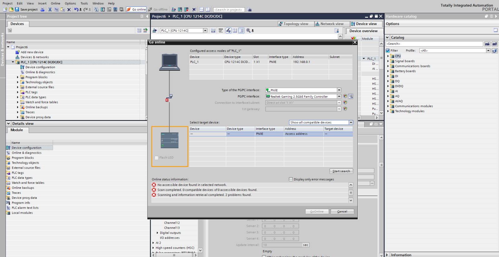

Merhaba, elimde yer alan CPU ile hiç bir şekilde bağlantı kuramadım. PG/PC Kontrolü yapıp Realtek otomatiği seçmek, Ethernet ıp mi değiştirmek ve bir çok seçenek denedim maalesef bir bağlantı kuramadım. CPU yeni ethernet kablosunu bağladığımda link ışığı yeşil. Fakat her seferinde hata alıyorum görsel olarak paylaşıyorum. Show seçeneklerinden hepsini denedim. ayrıca PG/PC içerisinde hiç bir şey yoktu Hizmetlerde S7 HELP i otomatiğe aldığımda realtek'i PG/PC de görebildim. Pc demi bir sorun var yoksa yanlış bir şeyler mi yapıyorum. Yardımcı olur iseniz çok sevinirim.

abi öle bir şey mümkün değil eğer cpun sıfır ise aynı ip sınıfında isen öle bişi mümkün değil ..
kontrol etmen gerekenler
1- pc ile aynı ip sınıfında olacak plc
2- pg plc interface ethernet seçeceksin
tara diceksin o bulacak .. bulamaması mümkün değil .
olmadı any deskten bağlanalıp bakalım bir nedir hastalık.
Accessible device kısmında plc yi görüp göremeyeceğini kontrol et ve bir de plc ile bilgisayarının subnet masklerini kontrol at subnet maskler aynı olmalı

hocam dilerseniz müsait bir zamanınızda anydesk ile kontrol eder misiniz. denemediğim bir şey kalmadı
