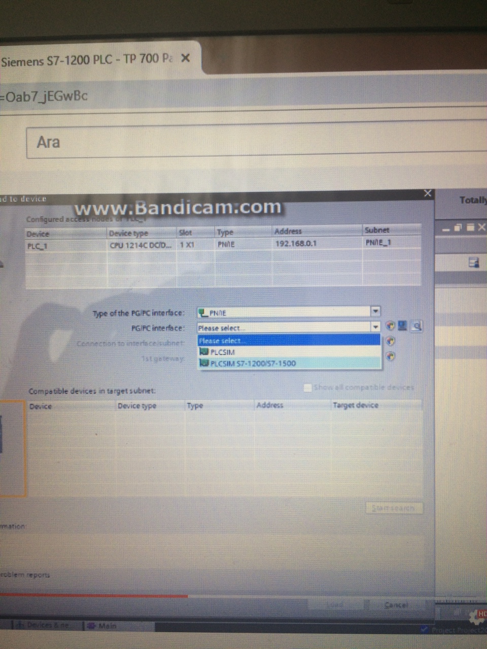

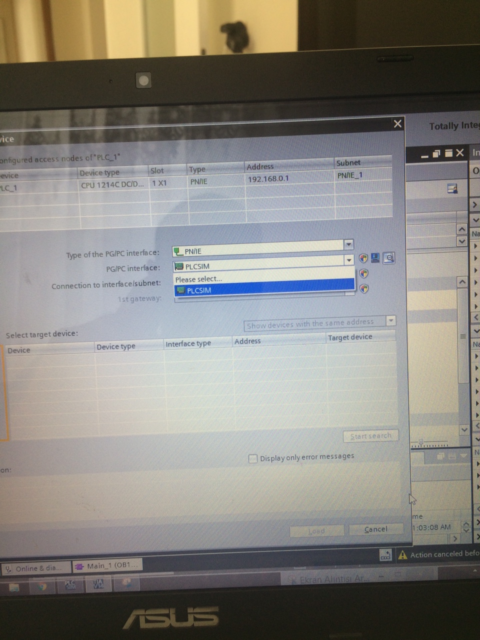

Hocam şuna da bi cevap verir misin sana zahmet.
Benimkinde sadece plcsim sekmesi çıkıyor o yüzden programı download edemiyorum.Diğer plcsim s7-1200/s7-1500 sekmesini nasıl eklerim ?
burdan yapabilirsin
