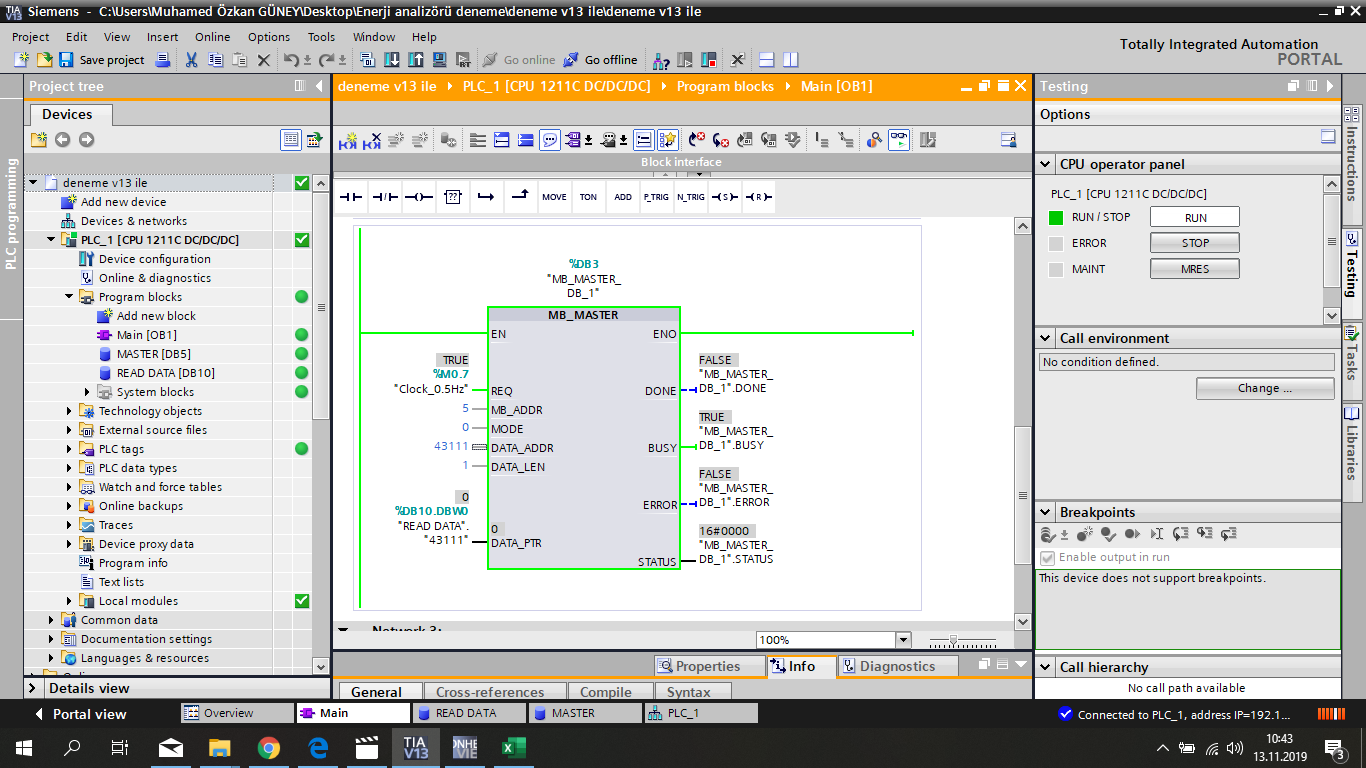

Arkadaşlar merhaba, elimde s7-1200 CPU1211 PLC var, haberleşme modulü olarakta CM1241 RS485 kullanıyorum. Schneider PM2120 Enerji analizöründen veri okumak istiyorum fakat bir türlü başarılı olamadım. Yardımcı olursanız çok sevinirim. Ekte tia portal proje dosyası mevcuttur.

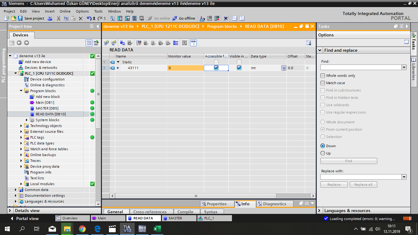

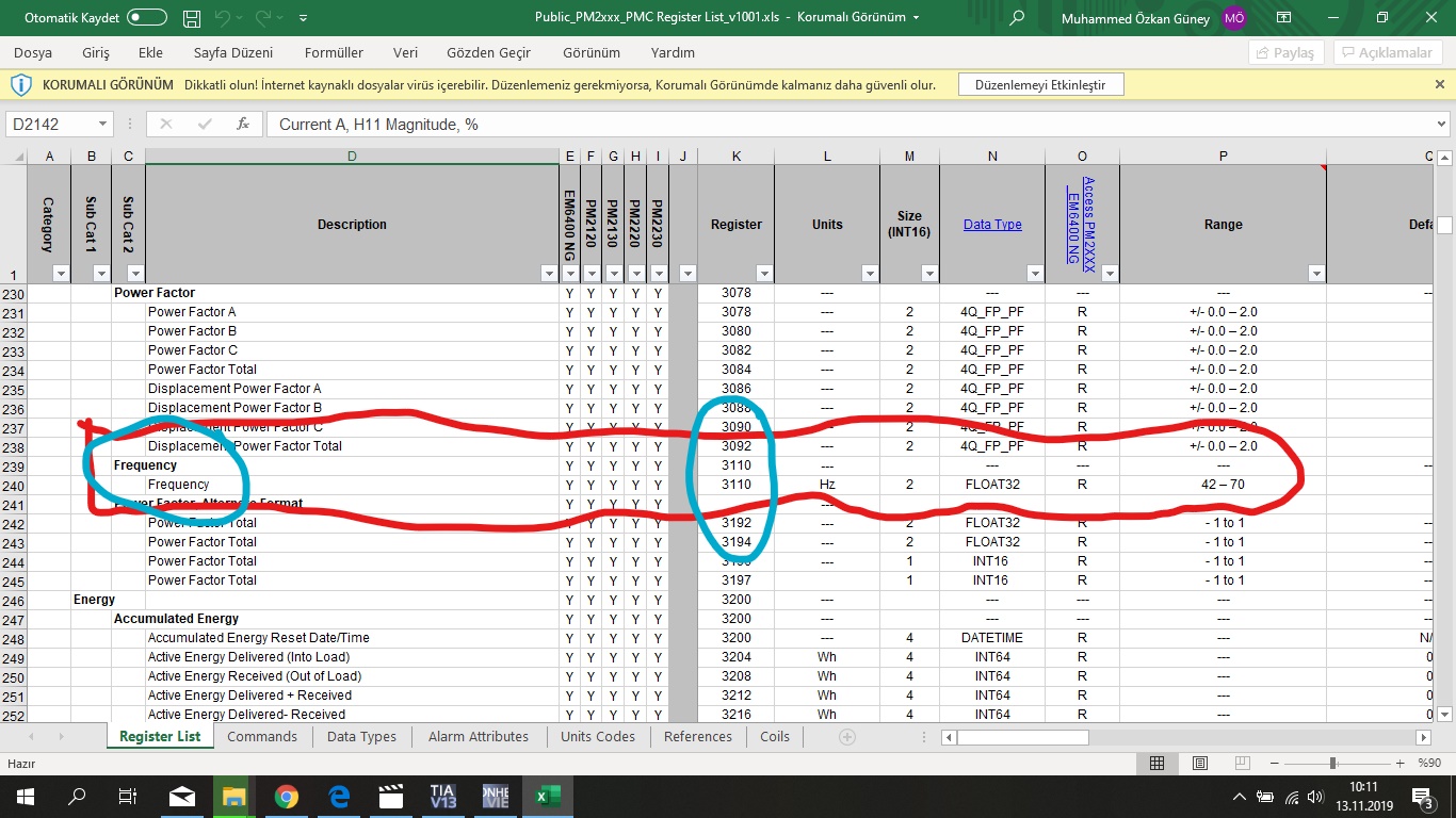

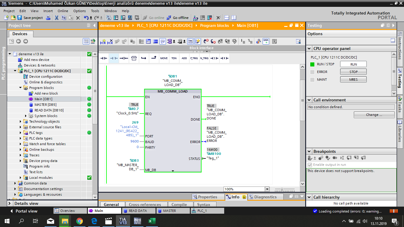

Ufuk bey ekte ekran görüntülerini paylaşıyorum. Sorun veri okuyamıyorum eksiksiz bir şekilde yapmama rağmen. resimleri inceler misiniz nerede yanlış yapıyorum acaba. şuan için tek bir değer, frekans değeri okumak istiyorum. frekans değerinin register adresi 3110 olarak görünüyor tabloda. buna 40001 eklediğimde 43111 olarak okumak istediğim adresi master bloğuna giriyorum. fakat sonuç olarak 0 değeri görünüyor sürekli. sorun ne olabilir yardımcı olursanız çok sevinirim.
