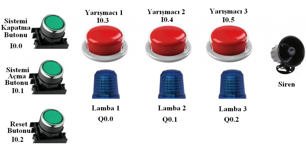

Merhabalar acil bana yardımcı olur musunuz devrenin maketini yaptım fakat s7-1200 plc Program şemasını yapamadım bana acil cizebilecek varmı
  1. Sistem açma butonuna basılınca sistem hazır hale gelecektir.
  2. Sistem kapatma butonuna basılınca sitem çalışmayacaktır.
  3. Soru sorulduktan sonra butona ilk basan yarışmacının önündeki lamba ve siren çalacaktır.
  4. Siren 1,5 sn sonra kendi kendine duracaktır.
  5. Diğer yarışmacılar sonradan butona bassa dahi onların önündeki lamba yanmayacaktır.
  6. Yönetici Reset butonuna basınca lamba sönecek ve sistem tekrardan kullanıma hazır hele gelecektir.
    sirensiz bir şekilde de olabilir
    devre budur ....
    set reset'le yapılacağını biliyorum fakat devrenin proğramını tam yapamıyorum yardımcı olursanız sevinirim

plc bende yok resmi plc okulda ben 12 sınıf öğrencisiyim maketde
bir tahta üzerinde lambanın çıkışları var
buton girişleri var
siren bulamadığım için sireni eklemedim
ben sadece plc den alacağım butonlara ve lambalara giriş ve çıkış vereceğim sadece devre proğramı lazım bana
Sorunun cevabı aşağıdaki resimde yalnız bir dahakinde kendin yazmaya çalış takıldığın yerleri sor mantığını öğrenmeye çalış :)

bu hafta ya kadar yetişmesi lazımdı bitti be en önemlisi tasarım sıkıntılı dönemdeyim sınava çalış ona çalış buna çalış elim ayağıma dolanmışken hızır gibi yetiştin
ve abi dediğin gibi mantığını öğrenmeye çalışacağım ama öncelikle şu sınavı atlatsam varya süper olacak ancak zorlu dönem meslek lisesini bilirmisin bilmem teknik öğrenciyim 46 saat ders + 12 saat kurs görüyorum 6 gün kurs okul çıkışı en az 2 saat kurs 58 saat görüyorum resmen bitiyorum
