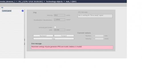

Arkadaşlar,
Siemens s7 1200 ile PTO ile servo motor sürmeye çalışıyorum. PTO ayarlarını yaptım, Pulse ve direction sinyallerini motor sürücünün uygun yerlerine girdim. İlk sağa-sola jog modda döndüreyim dedim ama dönmedi. Hata mesajı verdi. Mesajın print screen görüntüsünü aldım. Ekliyorum.
Sürücü üzerinden jog modu dene. Sorunun bağlantıda mı olduğunu anlarsın

S7 1200 programını bitirip derleme yaptığında herşey normal görünüyor muydu? Fotograftan bir şey anlaşılmıyor. Online olabiliyormusun yaptığın programla?
"son-soff" yani servo on-servo off(enable-disable). surucuden halletmen lazım.hangi marka-model sürücüyü seçtiniz?
