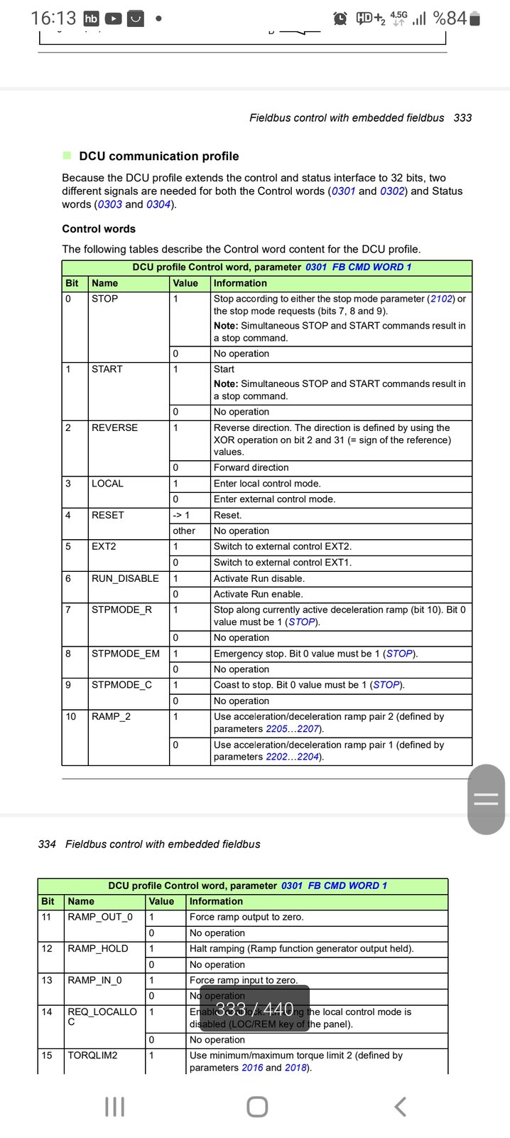

5305 parametresini DCU olarak ayarladiktan sonra ilgili kontrol word adresindeki reverdes bitini aktif ederek haberleşme modbus ile uzaktan yön değiştirme komutu gönderebilirsiniz.
    192.7 KB · Görüntüleme: 5
