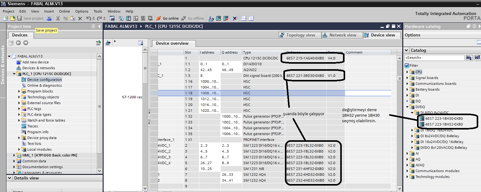

Arkadaşlar Eimdeki CPU 215 DC-DC-DC (6ES7 215-1AG40-0XB0) ile
Giriş-Çıkış Modülünü: SM-1223 8DI/8D0 (
6ES7 223-1BH32-0XB0) bir projede kullandım.
TIA Portal V3.1
CPU versiyon 4.0 görünüyor.
SM-1223 versiyonu 2.0 görünüyor.
Projeyi yüklediğimde SM-1223 için versiyon hatası veriyor. Modül versiyonunu yükseltmeyle ilgili kaynak bulamadım.
Çözüm konusunda bilgisi olan varsa yardım rica ediyorum.
Slm. Programa eklediğin modul 6ES7 223-1BH32-0XB0 olup olmadığına tekrar bakınız. Bunun yerine 6ES7 223-1BH30-0XB0 eklemiş olabilirsiniz. Cpu 4.0 versiyonu modül versiyonundan yüksekse modülü çalıştırı. buna eminim. Çünki şuanda çalıştırıyorum. Versiyon hatası almanızın en büyük sebebi yanlış modül seçmiş olmanızdır. Extrem bir durum olarak başıma gelen bir olay da Çin için özel üretilen çin versiyon bir ürünün yanlışlıkla türkiyeye gönderilmesi ve onunda bana bayiden gelmesi olmuştu ama milyonda bir ihtimal.
Not: v4.0 Cpu için Tiaportal versiyonununda en az v13 olması şart. Mümkünse v13 sp1

Şimdi tekrar baktım, doğru modülü BH32 olanı seçmişim.
Yalnız akşam kurcalarken farkına vardım. Modül Giriş çıkış bayt adresleri 8 den başlıyormuş. Ben programda 2 ile devam etmiştim. Bu durumda Versiyon hatası verirmi bilmiyorum...

change device kısmından versiyonu değiştirebilirsiniz

Adres yanlışlığından dolayı versiyon hatası vermez bildiğim kadarı ile hiç karşılaşmadım böyle bir durumla. Versiyon hatasını yanlış modül seçilirse veya cpu versiyonu modül versiyonundan küçükse verir. Modül adreslerini ise ofline iken modülün üzerine sağtıklayarak propertise tıklayıp özelliklerini aç ve DI8/DO8 sekmesine tıkla ardından. Aşağı doğru in ve ınput adres kısmında start adress kutusundaki 8'i 2 yap aynı işlemi alttraffında DO adress içinde yap. Sembol tablosundan uğraşma.
Adreslemedeki yanlışta nasıl davranacağını bilmiyorum böyle bir tecrübem olmadı. Kolay gelsin.
