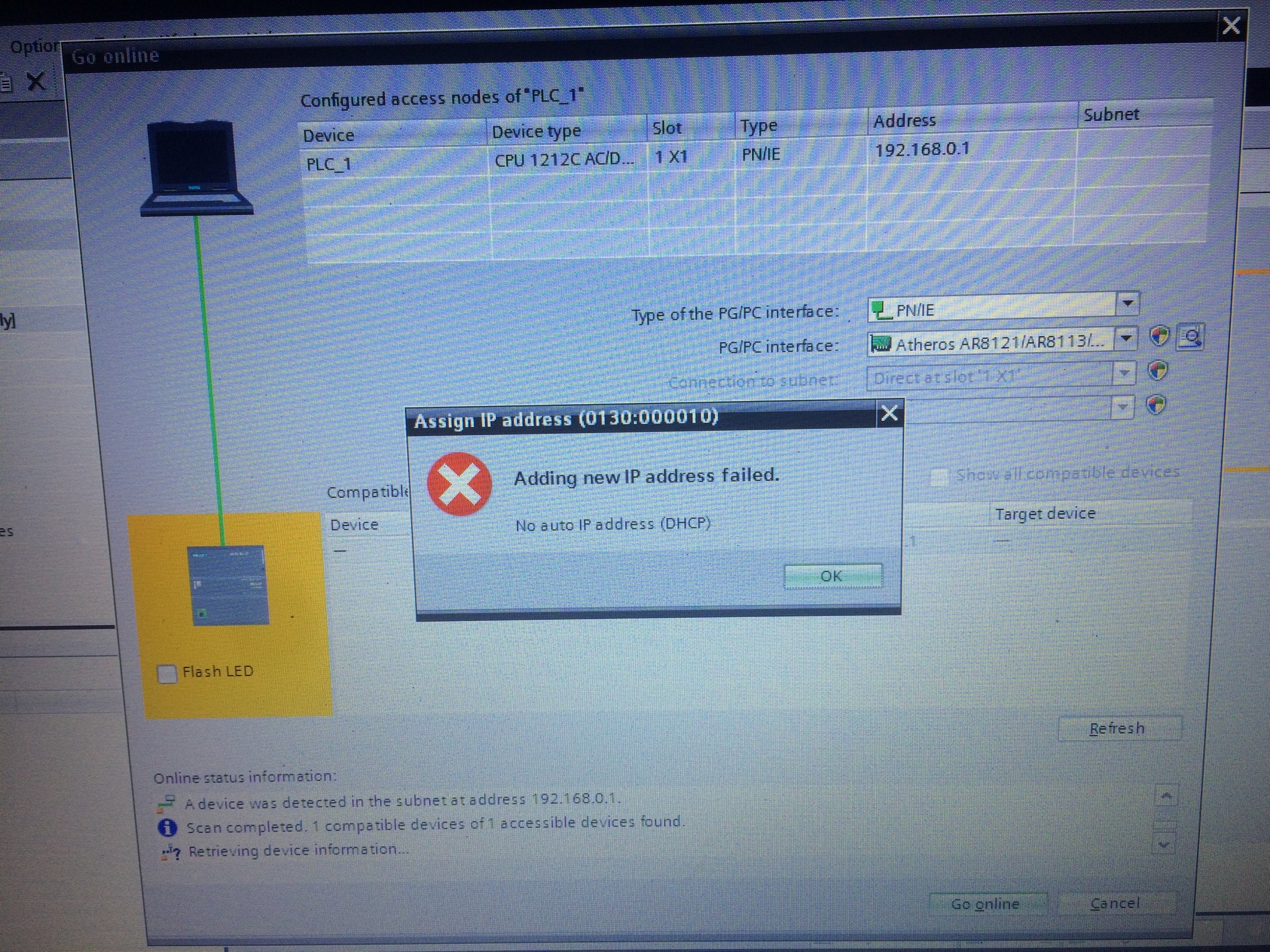

Merhaba ,öncelikle herkese kolay gelsin. s7 1212c cpu nun memory card yuvasına sıradan sd cart takılmak suretiyle plc ile bağımız kopmuş durumdadır.(bir meraklı arkadaşım sayesinde.) tia portal v12 kullanarak plc ile hiç bir şekilde bağlantı kuramadım.daha sonra ıp tool indirip bağlanmayı denedim ve plc hiç bir şekilde bağlanamadım.IP tool plc görmüyor başka ne olmuş olabilir bu cpu ya run ledi sarı maint ledi sarı flaş yapıyor .ne yapmam gerekir bu konuya hakim olan arkadaşlar mümkünse paylaşabilirmisiniz.şimdiden herkese teşekkür ederim
TİA portal da online connection kısmında ağ kartının altında görünüyor mu plc ?
Pc ile cpu bağlandı görünüyor fakat online deyince bu mesaj görünüyor
CPU ip adresinle pc ip adresin aynı değil. yani CPU 192.168.0.1 ise pc 192.168.0.X olmalı. ip adresini kontrol et. Normalde TIA kendisi getirir seni o ip ye ama onu yapmaya çalışırken hata vermiş.
Öncelikle ilginizden ötürü teşekkür ederim.ancak ıp adreslerinin son hanesini değiştirmeme rağmen cpu ile haberleşemedim.pc adresi 192.168.0.100 yaptım .cpu adresinide 192.169.0.1 yapmama rağmen haberleşme kuramadım.bence cpu da bir ıp adres yok
Set PG PC dende ethernet kartını seçmeyi denediniz mi?
Hangi internet kartını seçmem gerekiyor. 1200 tool da göremedim pg pc de denememe rağmen tcp ıp ve tcp ıp auto modunda

tia portaldan accessible devices a gelin tarama yapın.
PLC yi bulacaktır ve IP adresini gösterecektir.
Ondan sonra bir sonraki aşamaya geçelim.
Birde pst tool dye bir programla denedim hiç bir şekilde plc görünmüyor. Sanki plc nin ıp si yok gibi cpu nun üzerindeki mac adresten yola çıkarak bir bağlantı kurabilirmiyiz .
