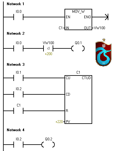

Arkadaşlar bir plc ödevim var bir türlü yapamadım. Çok uğraştım ama bazı yerlerde tıkanıyorum. Plc de program yazmasından anlayan varsa yardımcı olabilir mi ? ( ister programda çizip foto atsın ister stl sini yazsın )
Otopark,200 otomobil kapasitelidir. Giriş ve çıkış kapılarında ayrı ayrı toplam 2 sensörle giren ve çıkan otomobiller sayılmaktadır. Otoparkta 200 oto olduğunda giriş kapısındaki bariyer kapalı olup açılmayacaktır. Park yerinde boş yer var ise yeni araba geldiğinde bariyer açılacaktır. Giriş kapısındaki bilet botununa basılmadan bariyer açılmayacaktır. Çıkış kapısındaki bariyer ise ödeme yapılmadan açılmıyacaktır. ödeme gişesindeki görevli ödemeyi tahsis edince bariyer açma butonuna basıp bariyeri açacaktır.
koskoca forumda yardım edebilecek kimse yok mu ?
kardeş takıldığın yeri sorarsan yardımcı oluruz. ödevin öğrenmen için, hazır devre alman sana bir şey katmaz aksine bağımlı yapar
move komutu ve karşılaştırma komutları ile...
böyle olacağını düşünüyorum..soruyu yazan işini halletmiştir..
ama belki birinin işine yarar Allah razı olsun der
