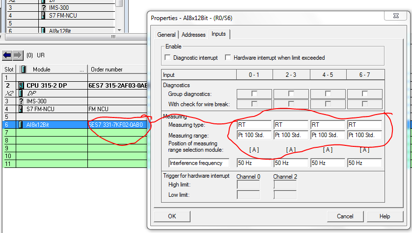

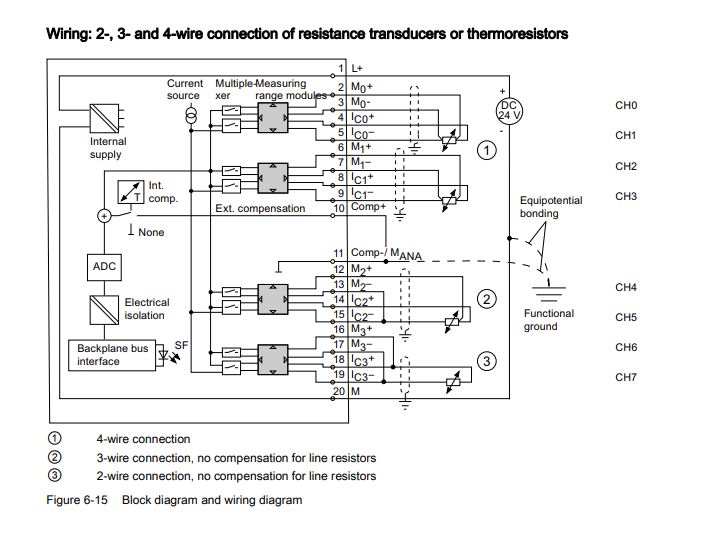

Arkadaşlar merhaba 315-2 pn/dp cpu ve 331-1kf02-0ab0 analog input modülüm var. Bununla 2 kablolu pt100 ile sıcaklık okumak istiyorum.
1- kablo bağlantıları nasıl olmalı
2- program nasıl yazılmalı
Bunun için bana yardımcı olur musunuz?

Dodo41 Merhabalar,
Bu modülü pt 100 için kullanacaksanız modülün arkasında siyah kare şeklinde plastik ölçüm tipini belirleyen çıkarılabilen anahtar vardır bunu pt100 bölümüne alacaksınız,daha sonra hardware konfigirasyonda hangi kanalı kullanacak ise o kanal için pt100 ü seçin,bağlantı için verdiğim şemaya bakın.
Programlaması ise integer olarak okuduğunuz analog input değerini önce doubleinteger sonra real'e çevirin ve 10'a bölün sıcaklık değerini elde edersiniz.
Kolay Gelsin
Dodo41 Merhabalar,
Kolay Gelsin
Ekli dosyayı görüntüle 55229
3 nolu bağlantıyı yap
