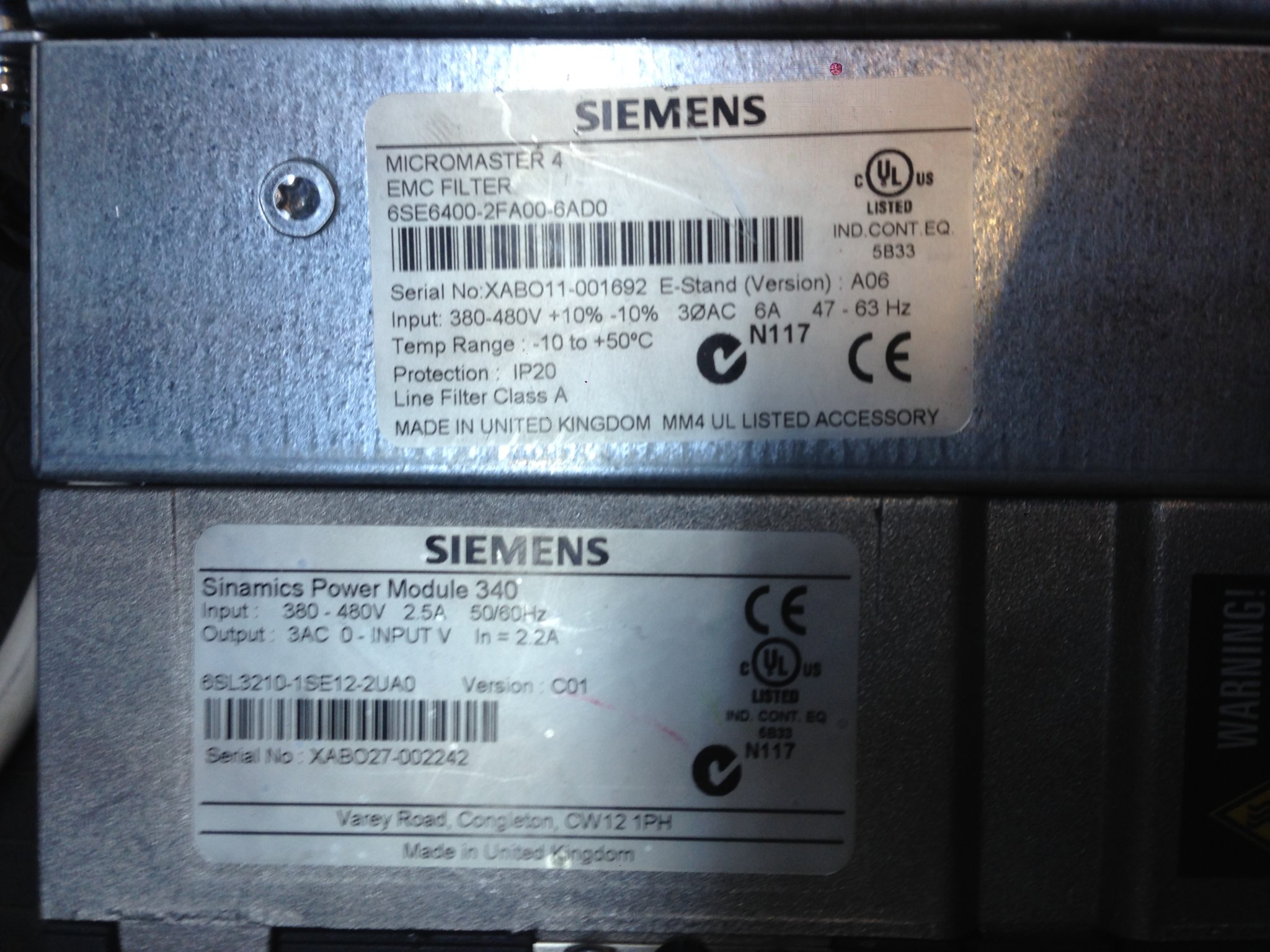

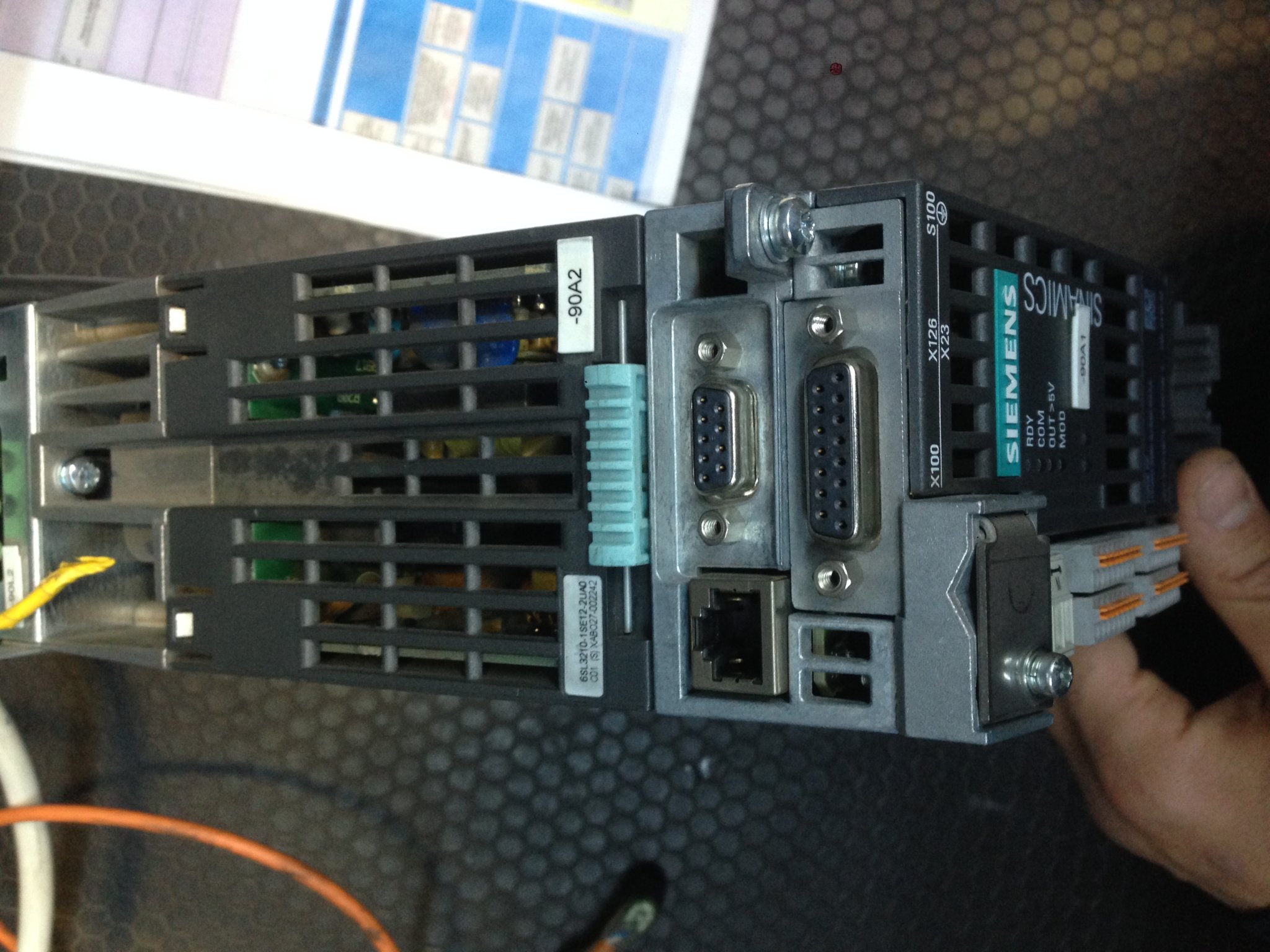

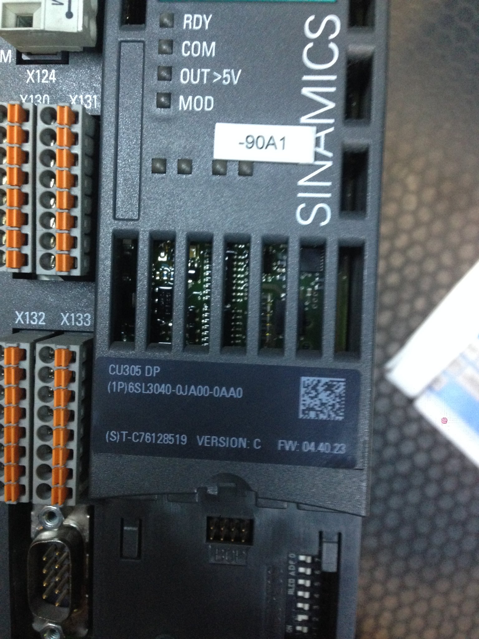

Merhaba arkadaşlar. Elimde S110 CU 305 DP sürücü var.
Starter 5.3 programı ile bağlanamadım. S7-300 ile de haberleştirmedim(.gsd dosyalarını yükledim) Nasıl bağlananileceğim konusunda yardımcı olabilir misiniz?
Ve hangi bağlantı portuna bağlanmam gerekiyior onu da söyle söylermisiniz?

Bu kontrol ünitesinde profibus portu var. Usb-mpi,profibus adaptörü üstteki 9 pinli porta tak.
set pg/pc ayarlarından pc adapter profibus olarak seç ve master tikini işaretle.
bu arada sürücünün profibus adresinin kaç olduğunu öğrenmende fayda var.
dene tekrar konusalım.
ikinci aşamada S7300 PLC ile profibus hattından bu sürücüye bağlanabilirsin.
