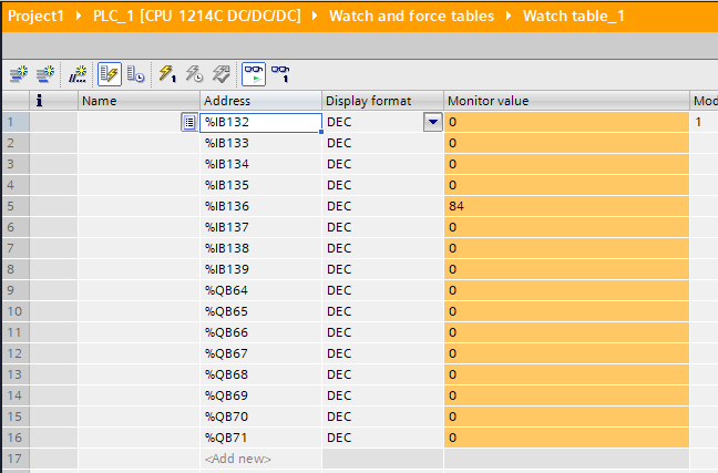

Selamlar,
SSI enkoderim var. S71200 ile SSI enkoder okuyabilir miyim?
ET200s ile SSI modülünü konfigürasyona dahil ettim. Ama ET200 den gelen verilerde kıpırdama yok. Sabit DEC_84 geliyor.
Üç gündür de uğraşıyorum. S71200 ile bu şekilde yapılır mı yoksa boşa mı uğraşıyorum.

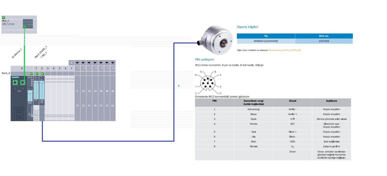

kullandığım malzemeler aşağıdaki gibi
IM151-3 6ES7 151-3AA23-0AB0
PM-E 24V 6ES7 138-4CA01-0AA0
1SSI 6ES7 138-4DB02-0AB0
Dökümanlarda DI 24VDC var ise mandal işlevi, okunan değeri dondurmadan bahsediyor. Yarın ona bakacağım. DI 24V bağlamış olabilirim.

Kullanacağım SSI mutlak encoder (senkronize serial interface ) olduğu için A, B, Z hızlı girişler ile değilde Clock+ ve Clock- data+ ve data- uçları ile gray kod veri gönderiyor. Bu gün bir kaç deneme daha yaptım. SSI Modülü s7300 veya s71500 gibi IRT gerçek zamanlı senkronize olmak istiyor s71200 bunu sağlayamıyor galiba. Bu gün Clock sinyallerini modülden değilde dışarıdan elle verdiğimde anlık veri aldım. Uzman bir arkadaşım bu şekilde çalıştırmış daha önce el attı konuya hardware software inceliyor. Bu işi çözersek devreya alma adımlarını yazacağım inşallah

Yukarıdaki konfigurasyonda 4DB03 ssi modülü değiştirerek haberleşme sağladım. Hiç bir ayar veya program yapmaya gerek kalmadan ID132 ile veri okuyabildim. 4DB02 modül ya arızalı yada versiyon sıkıntısı var.
Çalışan konfigırasyon aşağıdaki şekilde;
CPU1214 dc/dc/dc 1AG40
1SSI 6ES7 138-4DB03-0AB0
