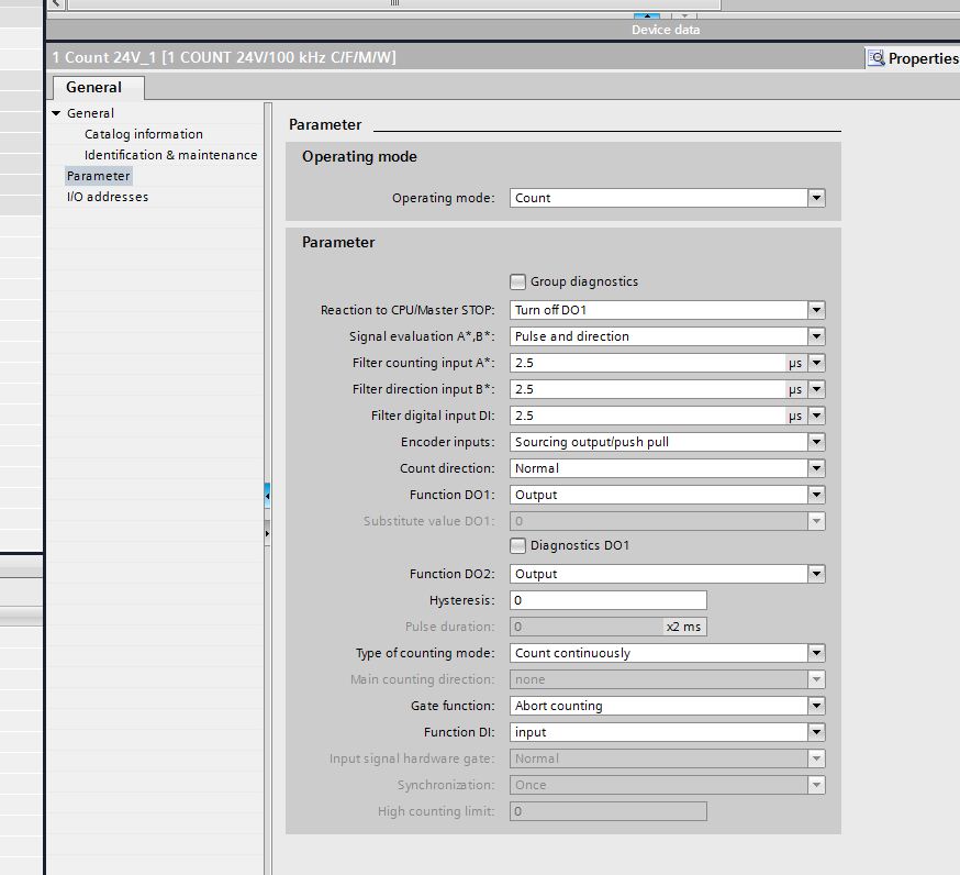

Bu konuyla ilgili bende bir sorun yaşıyorum. Bir türlü sıradan bir absolute encoder okuyamadım et200 modülün hsc kartından.
Donanım,
Plc 1215C DCDCDC
1 Count 6es7 138-4da04-0ab0
Et200S 6es7 151-3aa23-0ab0
Bağlantılarına baktım bir yanlışlık göremedim fakat plc den veri alamıyorum. Eğer çözdüyseniz sorunu bizlede paylaşabilir misiniz ?
Merhaba KsK_Raist 1Count24V modülü daha önce kullanmadım. Elimdeki projelerde de yok. ET200 Teknolojik fonksiyonlar pdf belki işine yarayabilir. PDF ten Enkoder bağlantılarına veya parametre ayarlarını kontrol edin. Modül versiyon yükseltme deneyebilirsiniz
SIMATIC ET 200S Technological Functions online pdf ten türkçeye çevirip bakabilirsiniz
Step7 manager ile devreye alma
parametreler ayarları
