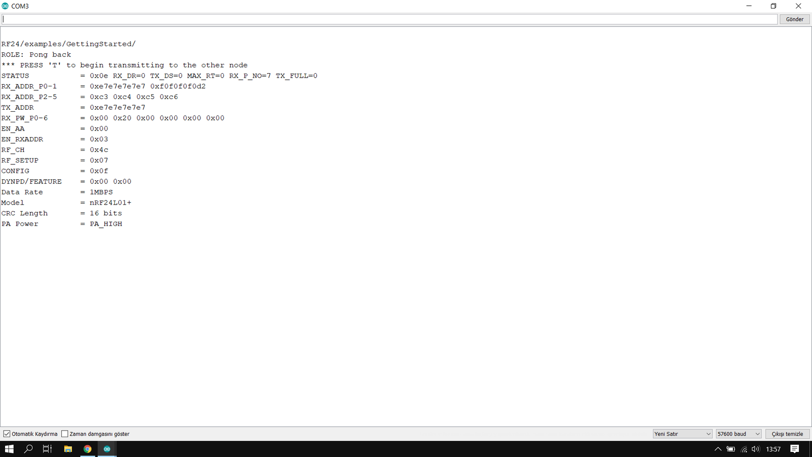

(https://www.robotistan.com/wireless...hhBhXHUoKTCvD_aqJykDl6Zvo5a0IS-hoCDDgQAvD_BwE ) nRF24l01 kullanayım hem elimde olanı değerlendirmiş olurum hemde pc de yazdığım arayüzde çektiğim verilerle uğraşma şansım olur dedim. Demez olaydım. Kaç gündür uğraşıyorum 1 bit veri gönderemedim bulduğum tüm kütüphaneleri denedim örnek projeleri denedim kondansatörler bağladım modüller aldım
(https://www.direnc.net/8-pin-nrf24l...kQMRgXJrq_ah-WDOMQKxBd-S3KzybSOBoCXJkQAvD_BwE ) ama hiçbir şey iletemiyorum. Bulduğum tüm kütüphanelerde GettingStarted uygulamalarını çalıştırdım sadece 1 inde nrf nin verilerine ulaştım(birşey iletemedim sadece verilere ulaştım).https://github.com/maniacbug/RF24 (Kütüphane bu)
Veriler burada
Model = nRF24L01+
diye bir ibare var bu molülün kütüphanesi farklı mı?(Nordic Semiconductor un sitesinde 2 model var overview kısmında https://www.nordicsemi.com/?sc_itemid={36BDC7E1-5E35-4967-8B4D-E41DCD96512F} )(nrf24l01 ve nrf24l01+)

Küçükler nrf24 uyumlu değil , onları kenara koyun hiç denemeyin. Büyükleri bozmadiysaniz calisir. Bu arada çalışmayı nasıl yapıyorsun. Şöyle olmalı. Birtane devreyi ping_out şeklinde programla ve calistir ve pil takarak uzak biyere koy. O sürekli gönderim yapsın. Diğerini bilgisayara bağlı şekilde seri port ekranından takip et. Bu pong back durumunda çalışıyor olmalı. Böyle yaparsan uzaktaki veri gönderenin verisi seri port ekranından görünür.
Sen muhtemelen ikisini de dinleme rolünde çalıştırıyorsun, veri gönderen yok.
Sen muhtemelen ikisini de dinleme rolünde çalıştırıyorum, veri gönderen yok.
İki tane bilgisayardan yapıyorum zaten ama sıkıntı şurada
Hazır bir kod kopyalıyorum birini tx(verici) birini rx(alıcı) yapıyorum ama yaprak kıpırdamıyor. işin garibi linkteki kütüphanede kendi nrf modülümün içinide görüyorum
videodaki gibi. videodaki adamla aynı hataları alıyorum ama benimkinler çözülmüyor :D neyse yakın zamanda yenilerini alıp birdaha deneyeceğim.
