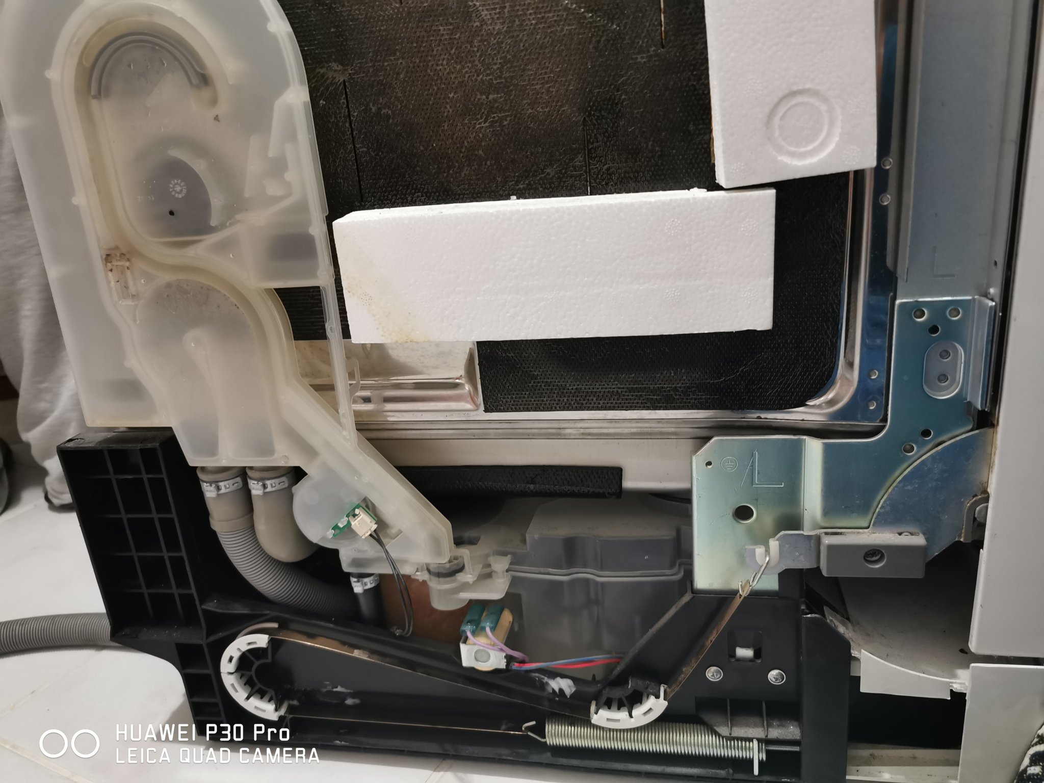

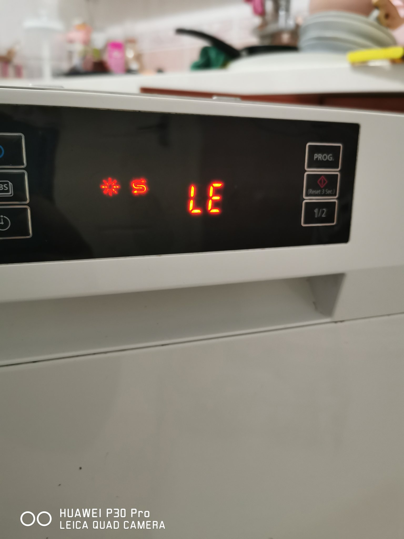

Merhaba bulaşık makinesini 6 aydır hiç kullanmadım. Bugün çalıştırmak istediğim de ekran da Le hatası verdi. Makinesi kapatıp açsam da o hatayı veriyor direk. Ne gibi bir sorunu olabilir

O gördüğün şeffaf büyük plastik malzemeyi değiştirmişler di bende. O malzemenin içindeki Debi ölçer çark sensörü arızalıydı sanırım.
Aynı hata.

Bulaşık makinesinin altında kapak var siyah onu çıkarttım kapağın içinde yuvarlak köpük var ve köpüğün altında bir tane swicht anahtar var onu yuvasından çıkarttım. Denedim çalıştı şuan yuvasında olmadan kullanıyorum sorunsuz çalışıyor
