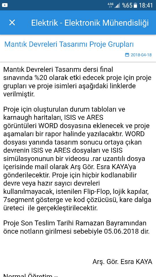

Mantik devrelerindeki sayici devrelerle ilgili bir odevim var. Sorunum su ki pic veya entegre kullanmadan ff ve mux la 0 55 arasi 3 er 3 er sayici devre yapmam lazim. Ne yapabilirim nasil hallederim bulamadim yardimci olursaniz sevinirim.

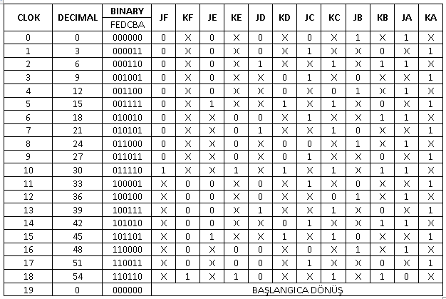

Oncelikle teskkur ederim hocam. Simdi dogruluk tablosunu hazirlarken istenilen degerlere gore tabloyu hazirlayacagim dimi. Yani 0-3-6-9 ... olarak hazirlayacagim.
Birde benim aklimi su kurcaliyor tablo hazirlarken birinci 7li gostergeye ayri ikinciye ayri olmasi gerek gibi hissediyorum sanki tabloda yaparken a1 a2 gibi ayiracak miyiz.
  • Beğen
Tepkiler: huh
Binary sayı sisteminde sayacak şekilde hazırla. 0'dan 55'e kadar sayacak şekilde. 7'li gösterge tarafını hesaba katma şimdi. İkili sayı sisteminde saysın doğru olarak. Sonra düşünürsün 7'li gösterge tarafını.
J ve K için 12 adet 6 değişkenli karno haritası kurması gerekecek. Uzun iş.
Bir de 3'er 3'er saymada sonuç 54 olur, 55 olmaz.
Hocam hocani verdigi odev su 0-55 arasi 3 er 3 er ileri 99-55 arasi 3 er 3 er geri olucak 54 den sonra 55 i sifir yapiyor diye okudum bi cok yerde. Suresi daha varda kafamda oturtamadim. Arastirdim bayagi bir sadece 1 er 1 er sayma devreleri var o yuzden sordum.

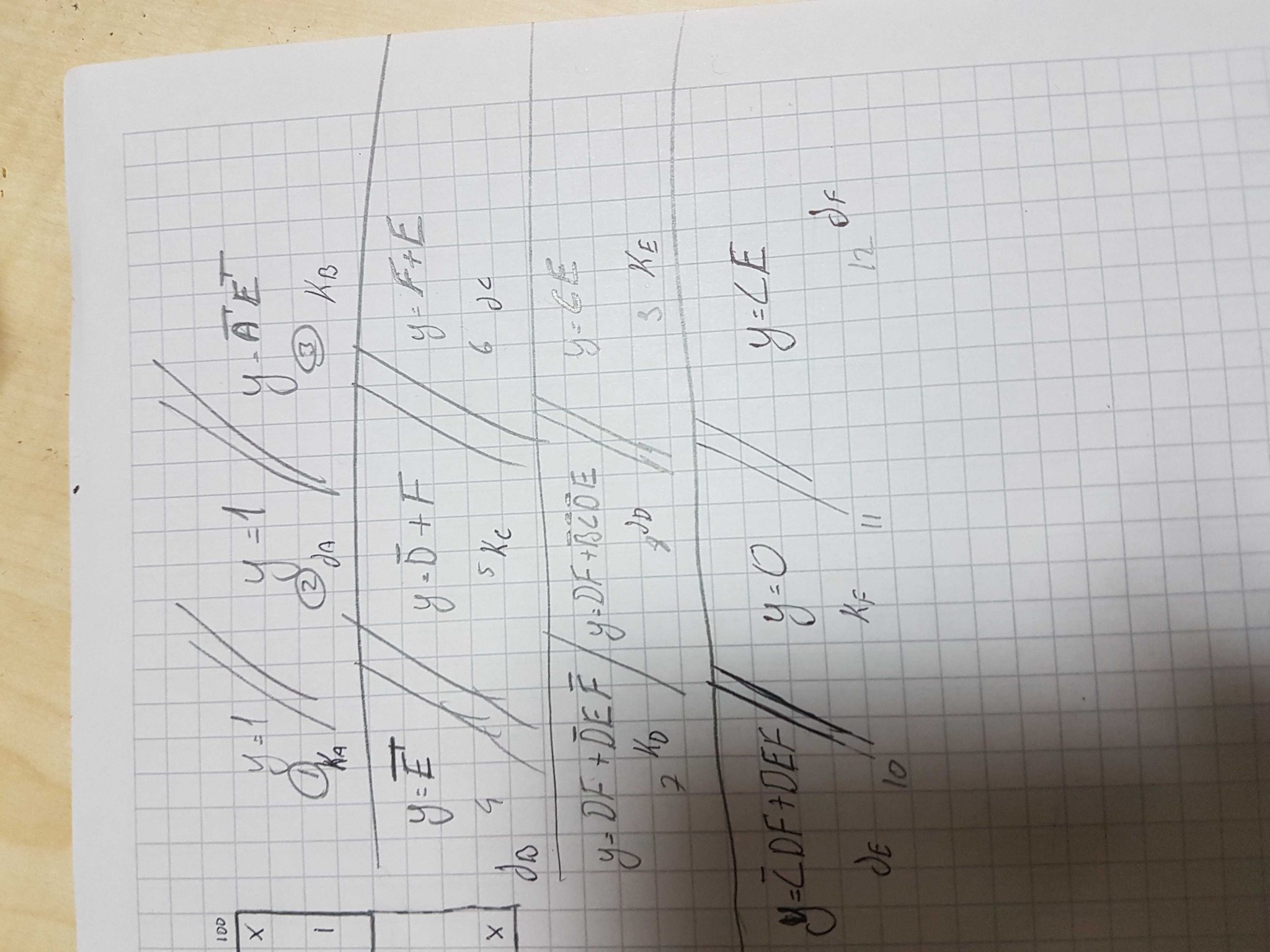

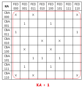

J ve K girişlerinden 2 tanesi için sadeleştirmeyi size yol göstermesi bakımından hazırladım. Bu örneklere bakarak geriye kalan 10 adet giriş için de gerekli sadeleştirmeleri tamamlarsınız. Daha sonra da proteusta bu sadeleştirmeleri dikkate alarak devreyi tasarlarsınız.
Cok tesekkurler hocam ugrastiginiz icin

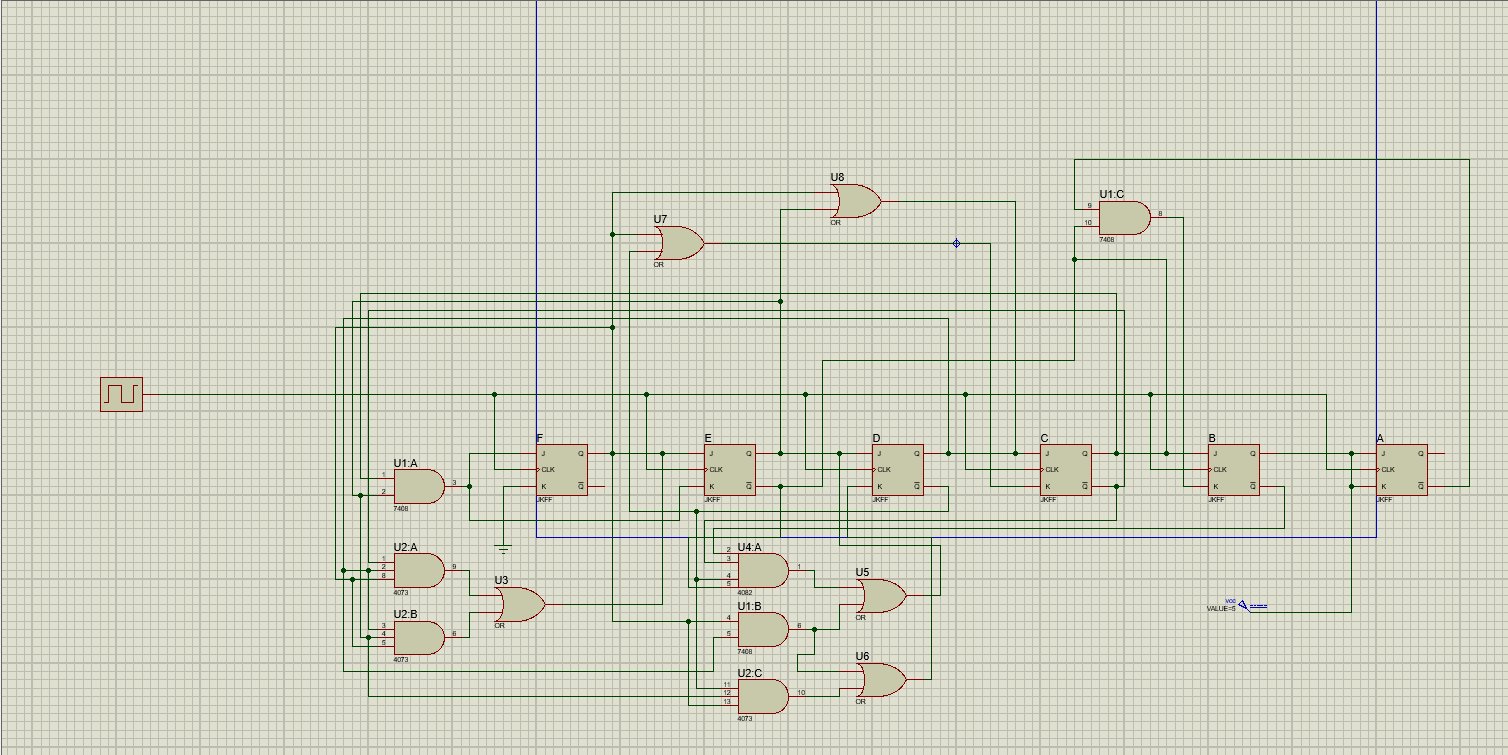

Hocam soyle devreyi yaptim ama simdi once bunda yanlislik var mi 2. Si de bunu nasil 7 segmente aktaricagim kusura bakmayin cok soru sordum ama
