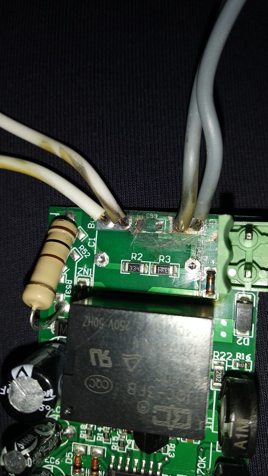

Ustalarım merhaba,
Sensörlü merdiven lambası normal yanıyor ancak söndükten sonra bir saat kadar sürekli kendi kendine yanıp sönüyor.
Devre kartındaki kondansatör, direnç ve diyotları kontrol ettim. Sorun görünmüyor.
İkinci bir lamba kartında 220 V girişindeki mini kondansatör yanmış gibi görünüyor. Ama ortada kondansatör yok. :)
Resimde c99 yerine ne kullanabilirim.
birincide ayarları ve beslemeyi kontrol ediniz, ikinci kartta benzer bir karttan sök ve oraya tak.
entegre sağlamsa tabi kondansatör patladığnda zarar görmüş olabilir ve piyasada bulunmayabilir.
https://diyot.net/kondansatorlerin-kapasite-degerinin-okunmasi/
Sevgili ustam, C99 noktasından patlayıp devre dışı kalan kondansatör kutupsuz parazit (filtre) kondansatörü olmalıdır. Devrede olmadığı için çalışan çok yakın cihazlardan gelen parazit (EMI) sensörlü lamba (pır) devresinin tetiklenip açılmasına bu nedenle sebep olmalıdır, kendi görüşüm olarak. İlk elektrik şebekesi devre girişinde elektrik süpürgeleri, PSU, blender, vb. ev cihazlarında da uygun parazit kondansatörünü evdeki veya hattaki diğer cihazlarla EMI açısından etkileşmemesi için kullanmanız lazımdır. Şu anda elimde PC PSU 'larının girişinde bu amaç için kullanılan 330n değerli kutupsuz bir kondansatör vardır. Ancak sensörlü pır devresindeki kullanılanların sığa değeri çok daha farklı olabilir, asıl devresi arızalı olan başka pır lamba devrelerinden kullanılan asıl sığa değeri araştırılıp mutlaka öğrenilmeli veya bu hurdalarda sağlam olanları varsa sökülüp bu eksiklik tamamlanmalı. Çünkü pır lamba kutupsuz kondansatörsüz çalışırsa hattaki EMI 'den tetiklenerek kendiliğinden yanma yine devam eder.
Şimdi eğer elinizde 100 n değerli (üzerinde 104 yazan) mercimek kondansatör varsa boş olan bu yere lehimleyip sonuca bir bakın, pır lamba kendi kendine açılmıyorsa orada sürekli olarak lehimli kalsın. Kutupsuz kondansatörlerin nasıl okunacağı üstteki linkte ayrıca yer alıyor. Kolay gelsin.
