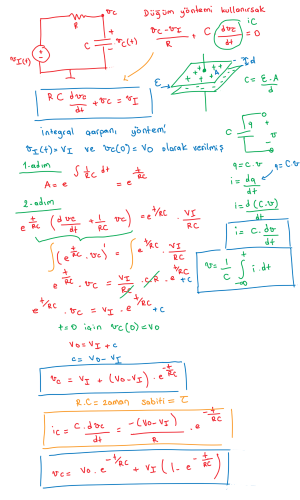

Seri RC devre integral çarpanı yöntemi ile çözümü

Bir direnç ve sığaçtan oluşan devrenin denkleminin integral çarpanı yöntemi ile çözümünü anlatmaya çalıştım.
