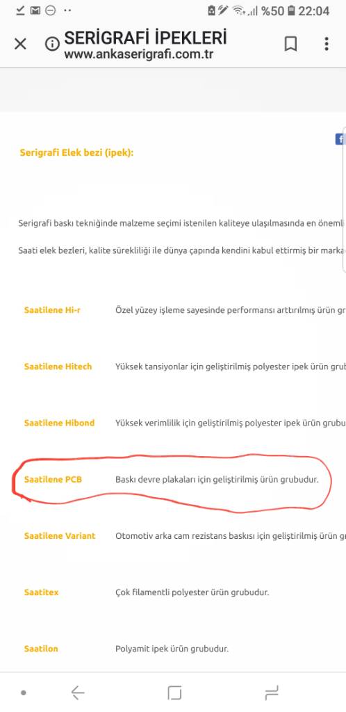

3) ipek gerili çerçeve: ilk başlarken ahşap çerçeveyi kullanıyodum şu sorunla karşılaştım; boyayı ipeğe döküp çektiğimde çerçeveyi birbirine bağlayan köşelerde oynama oluyor ve delikler kayıyor denk gelmiyor idi ama metalde bu sorun olmadığından dolayı gayet iyi ve seri. (Ahşap olursa illaki kayacaktır çünkü boyayı ragle ile çektiğiniz vakit illaki basınçlı çekiyosunuz yani bastırıyosunuz tabii o kadar bastırmıyoruz ama yine de kayıyor metal en iyisi)
4) Foto emülsiyon: Bu bir ışığa duyarlı maddedir. Hassaslaştırıcı ile kullanılır. Kimi emülsiyonlar bikromat kimileri diazoludur ama bikromatlı zararlı diye yasaklanmış nedenini bilmiyorum ben diazolu kullanıyorum. Emülsiyon satıcısından aldığınız vakit 5 veya 10gr diazo (hassalaştırıcı) ile verilir. Bu 5 gr diazo 1kg emülsiyon için yeterlidir. Karıştırdıktan sonra 1 gün bekletilir nedeni karıştırmada oluşan baloncuk köpüklerin kaybolması içindir. Ve diazo ile karıştırılan emülsiyonun ömrü 3 aydır. Bu nedenle başlayacaklara tavsiyem yarım çay bardağı kadar emülsiyona çok az derecede diazo ekleyin. (Yarım çay bardağı emülsiyon a4 boyutunda bir çerçeve için 15 veya 20 sefer çekilebilir.) yarım çay bardağı kadar dedim ama ağzı kapalı ve mümkünse siyaz bir kap olsun ışık görmesin kesinlikle.
