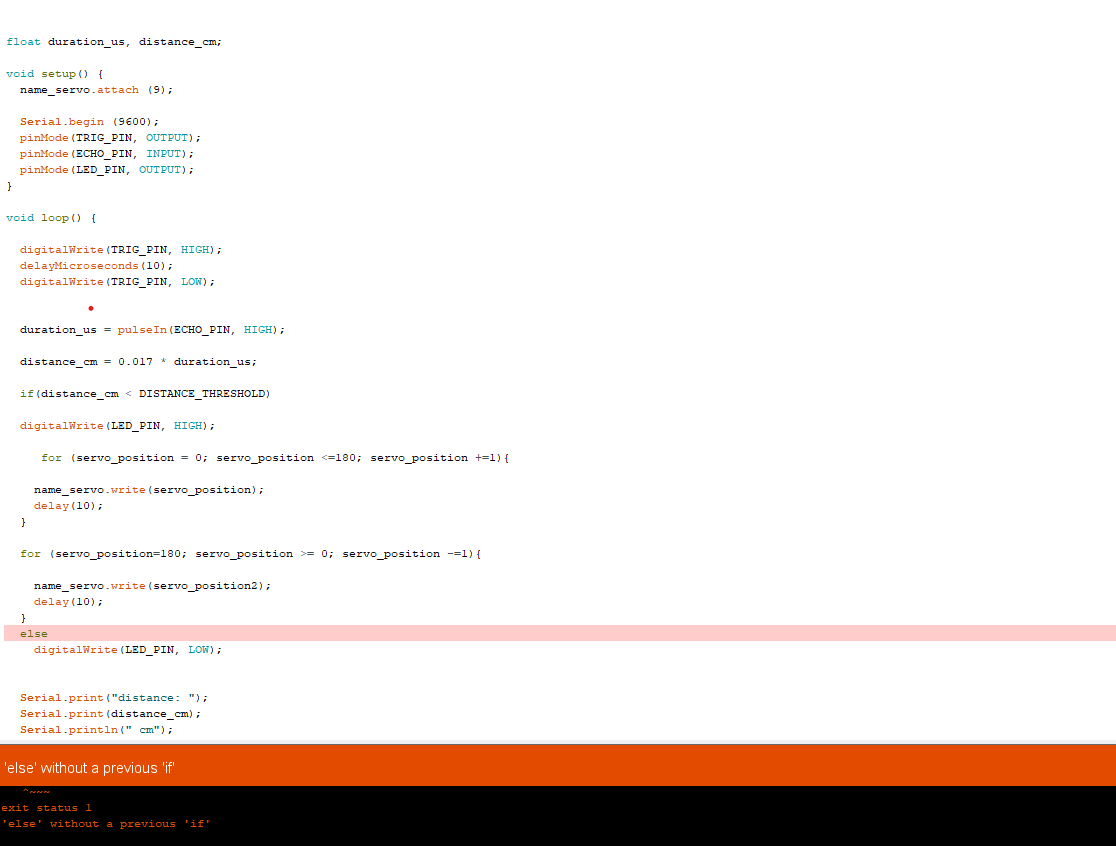

Servo arduıno ve hcr04 kullanarak devre yaptım devre calışıyror ama yazdığım kodda hata veriyor

Kod:
#include <Servo.h>
Servo name_servo;
int servo_position = 0;
int servo_position2 = 180;
const int TRIG_PIN = 6;
const int ECHO_PIN = 7;
const int LED_PIN  = 9;
const int DISTANCE_THRESHOLD = 50;
float duration_us, distance_cm;
void setup() {
  name_servo.attach (9);
  Serial.begin (9600);
  pinMode(TRIG_PIN, OUTPUT);
  pinMode(ECHO_PIN, INPUT);
  pinMode(LED_PIN, OUTPUT);
void loop() {
  digitalWrite(TRIG_PIN, HIGH);
  delayMicroseconds(10);
  digitalWrite(TRIG_PIN, LOW);
  duration_us = pulseIn(ECHO_PIN, HIGH);
  distance_cm = 0.017 * duration_us;
  if(distance_cm < DISTANCE_THRESHOLD)
  digitalWrite(LED_PIN, HIGH);
     for (servo_position = 0; servo_position <=180; servo_position +=1){
    name_servo.write(servo_position);
    delay(10);
  for (servo_position=180; servo_position >= 0; servo_position -=1){
    name_servo.write(servo_position2);
    delay(10);
  else
    digitalWrite(LED_PIN, LOW);
  Serial.print("distance: ");
  Serial.print(distance_cm);
  Serial.println(" cm");
  delay(500);
    43.6 KB · Görüntüleme: 106
abi yaptım olmadı if(distance_cm < DISTANCE_THRESHOLD) bunun yerıne if(distance_cm < DISTANCE_THRESHOLD) { bunu yazınca yıne aynı hatayı
veriyor
Güzel parantez ({}) hatası var, alttaki else den önce de parantezi kapatmalısınız.
Alttaki şekilde derlendi.
