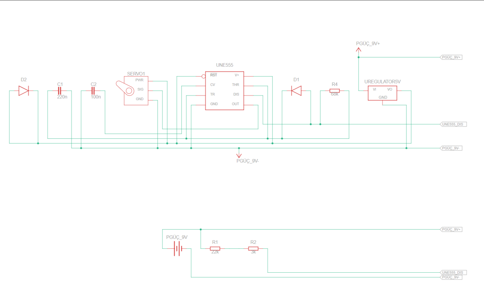

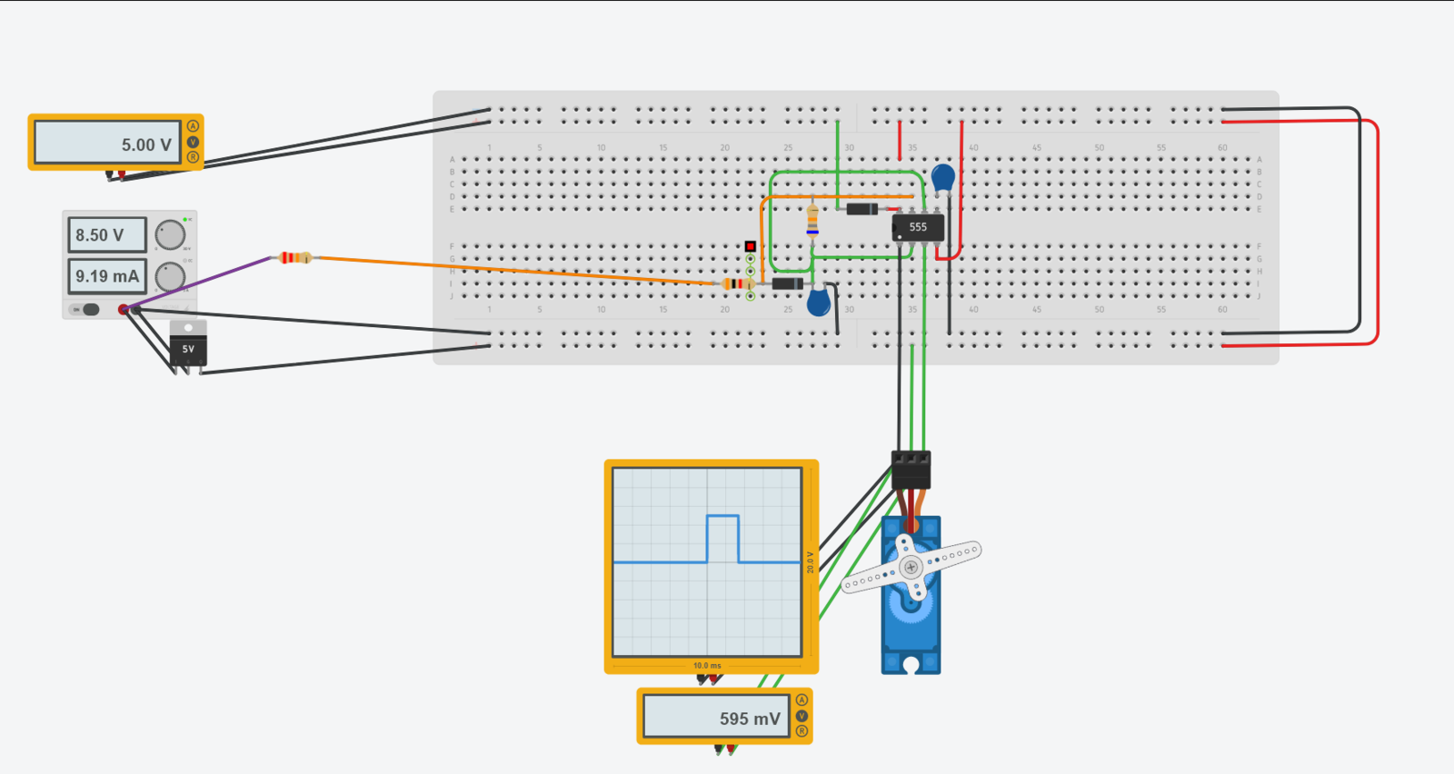

Sadece tek bir giriş için tinkercad üzerinde aşağıdaki gibi bir devre ile tek yönde istediğim pwm sinyalini gerçekleştirdim. Ama servoyu geri yönde nasıl dönderebilirim bilmiyorum. Aşağıdaki devrede güç kaynağından gelen mor kablo ve direnç sonrasındaki turuncu kablo aslında bahsettiğim C1 ya da C2 girişi olacak.

Şemanızı bu şekilde çözmek çok zor .
Çizim olarak yayınlayın.
Yukarıda verdiğim tinkercad linki herkese açık durumda, linkden de ulaşabilirsiniz, tinkercadden aldığım çizim şu şekilde:
Şemayi siz mi çizdiniz.?
Eğer başkası çizdiyse "En Zor Şena" diyebilirim.
Ayrıca en soldaki diyot kısa devre. (Motor iöin güç elemanını da göremedim)
Siz 555 li bir, "ileri/geri/ ve hız kontrolü yapmak" istiyorsanız onu bulmak, bunu çözmekten daha kolay.
Bu tip servolar gerilim ile yönleri değişmez bunu biliyorsunuz. Ayrıca 555 ile stabil bir frekans yakalamak zor.
Alttaki şekilde yapmanız mümkün olabilir. Frekans 50Hz olmalı. Dalga doluluk oranı(duty) 1ms de iken -90°, 2ms de iken 90° olacaktır. Tabii ki ara değerlerde buna göre oluşacaktır.
Bu dalga doluluk oranını nasıl ayarlamayı düşünüyorsunuz.

Şu anda zaten şemadaki R1 ve R2 ile oynayarak voltajı artırıp azaltığımda istediğim pwm sinyalini elde edebiliyorum. Aslında benim yapmak istediğim C1'den akım gelince +90, C2'den akım gleince -90, ikisinden de akım gelmeyince 0'da durmasını istiyorum. Yazdıklarınızdan anladığım kadarı ile C1 ve C2'den akım gelmediğinde ortada pozisyonlanan bir devre yapmam gerekecek, nasıl yapacağımı bilmesem de zannediyorum lojik kapılar kullanarak bu 3 duruma göre giriş dirençlerini ayarlamam gerekecek. Servo anladığım kadarı ile aslında ileri geri değil aslında 0-180 gibi hareket ediyor zannediyorum?

Teşekkürler, şemayı tinkercadden otomatik aldım. diyotu evet sonradan farkettim.

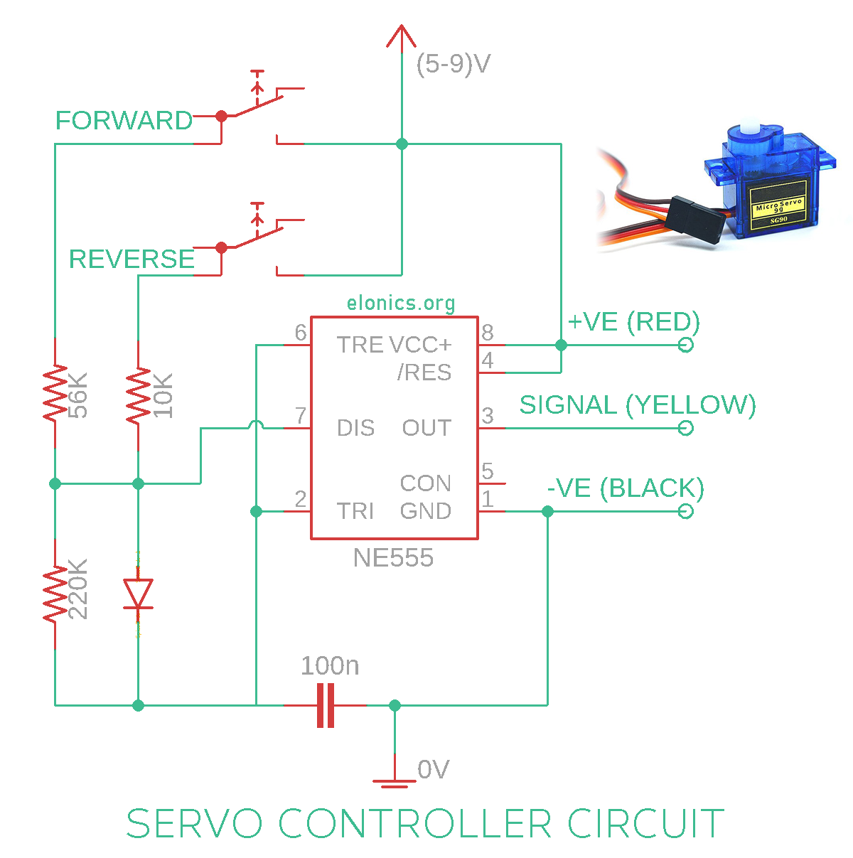

20ms'lik pwm içerisinde, 1ms(-90°) ile 2ms(90°) duty aralığını sağlamalısınız. 1.5ms, 0° olacaktır.
Mcu kullanmak daha mantıklı gibi...
Ne için kullanacaksınız , herhangi bir hassasiyet vs gerekli mi?

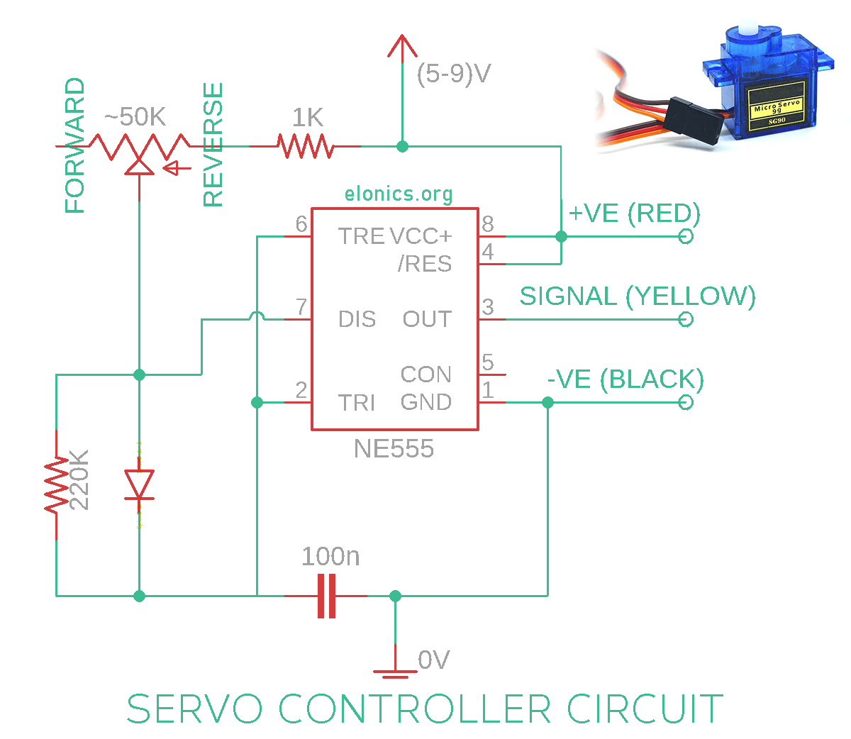

Potansiyometre ile mi kontrol etmek istersiniz yoksa buton ilemi?
İkisinide şeması altta.
Önce Tinkercad de çalıştırın.
Süreleri görebilmek için osilaskop çok işe yarar, bulma şansınız varmı?
Tinkercad de denedikten sonra direnç kondansatör değerleri için trimpot eklemek faydalı olabilir.
