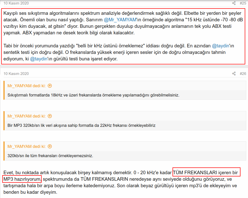

Benim Mr_YAMYAM olduğumu bilen bir arkadaşım, konuyu okuyunca haliyle bana kafası karışmış olarak dert yandı. Konu içerisinde benden bahis ile kalıntılar da olduğu için mecburen müdahil olmak zorunda kaldım.
https://mekatronik.org/forum/threads/audio-dosya-formati-ses-kalitesini-etkiler-mi.1209/
Böyle bir polemiğe girmeyi de istemezdim. Ancak beni tanıyanlara da izah etmem gerekmiştir.
YUKARDA ANLATILDIĞI ÜZERE...
Sıkıştırmalı ses formatlarında bazı frekanslar olmak üzere band genişliğinden feragat edilmektedir.
Zengin bir müzik eseri yüksek oranda ses bileşenleri içeriyorsa, sıkıştırılmalı formatlarda veri akışı (kb/sn) doğrultusunda band genişliğinden de feragat edilecek demektir.
Yoksa bahsi geçen bu konuda olduğu üzere sadece 20kHz frekansları örnekleyip te AHA ÖRNEKLEDİM demek bilimsel değildir. Çünkü bir müzik eserinden bahsederken tek bir frekanstan bahsedemeyiz. 20Hz ten 20kHz e kadar tüm frekansları içeren bir spectrumdan bahsetmeliyiz.
Ayrıca...
Test için kullanılan ve beyaz gürültü olarak adlandırılan bu ses, aslında birer sinüs işareti bile değildir. Tüm hışırtı, duyulabilir band içerisinde birer darbe formundadır. Bunu digitalize edecek olursak, %100 e yakın bozukluk göreceğimiz de aşikardır. Çünkü örneklenebilecek bir frekans söz konusu değildir.
Konu içerisinde ifade ettiğimi hatırladığım kadarıyla tekrar belirtirsem.
Zengin içerikli ve sıkıştırmasız formattaki bir müzik eserini MP3 gibi bir formata dönüştürüp, bu formatı canlı olarak spectrumda izleyecek olursak, 320kb/sn lik MP3 te en fazla 18kHz gibi frekansların örneklenebildiğini görebilmeliyiz. Eğer veri akışımızı azaltıp ta 128kb/sn gibi değere düşürürsek eserin band genişliğinin iyice daraldığını, takribi 12-14kHz lerden sonraki frekansların atıldığını da görebilmeliyiz.
