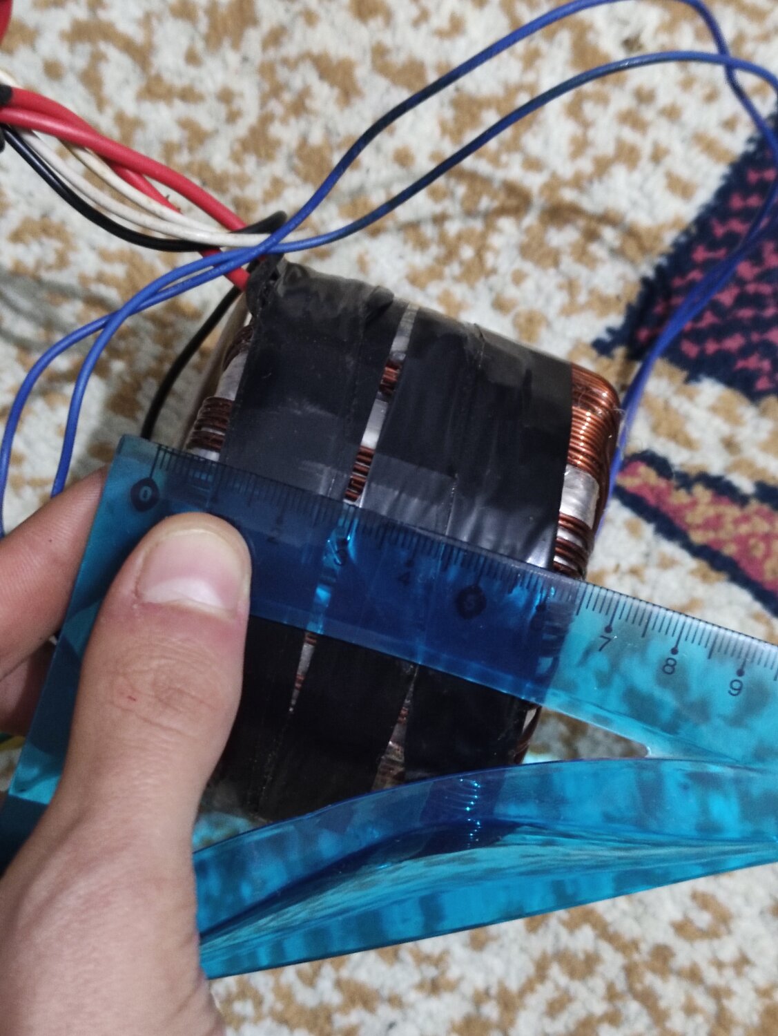

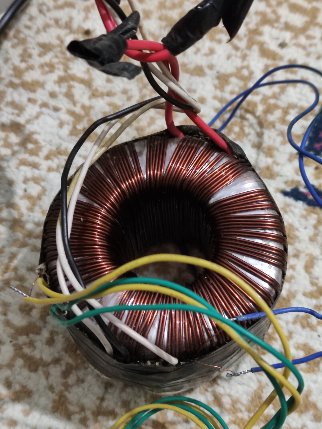

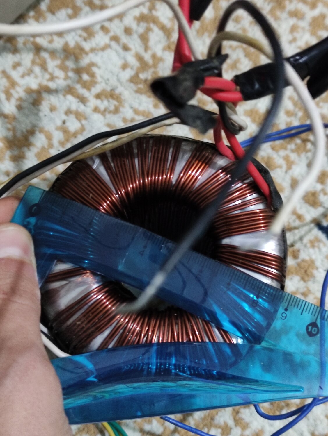

Herkese iyi forumlar.
Elimde 1 adet TPA3116D2, 2 Adet TPA3110 amfi var. TPA3116D2 maksimum 2x50W +100W Subwoofer çıkışı vermekte. TPA3110 ise 60W mono çıkış vermekte. Kabataslak toplam ile 320 Wattlık bir güç çıkışı veriyor. Bunlar ile sağlam bir ses sistemi kurmayı düşünüyorum. TPA modellerini maksimum verim alabilmek için 24 Volt ile beslenmesini öneriyorlar. Elimde 12 Volt 23.5 Amper SMPS trafo var. Bunun haricinde 12.5 Volt 10 amper bir güç kaynağı daha var. Bunun haricinde de Premier PHT 36950 model bozuk ses sisteminden çıkma bir sargı trafo var. Ölçüm yaptığımda 17 Volt ve 34 Volt AC çıkış veriyor. Güç konusunda ne kadar yeterli olur emin değilim. Yaklaşık 15 amperlik bir güç, iki amfiyi ve 2 metrelik şerit ledi besler diye düşünüyorum.
Sormak istediğim şunlardır;
Sargı trafonun amper hesabını nasıl yapabilirim?
Sargı trafoda siyah kabloyu ayırıp iki ayrı trafo elde edip paralel bağlasam amperde artış gözler miyim?
Buck converter kullanarak iyi bir performans alabilir miyim?
12 Volt ile 24 Volt arasındaki fark hissedilebilir mi?
@silvestir hocam siz daha önce yardımcı olmuştunuz. Bu konuda fikirleriniz var ise beyan ederseniz çok iyi olur.
