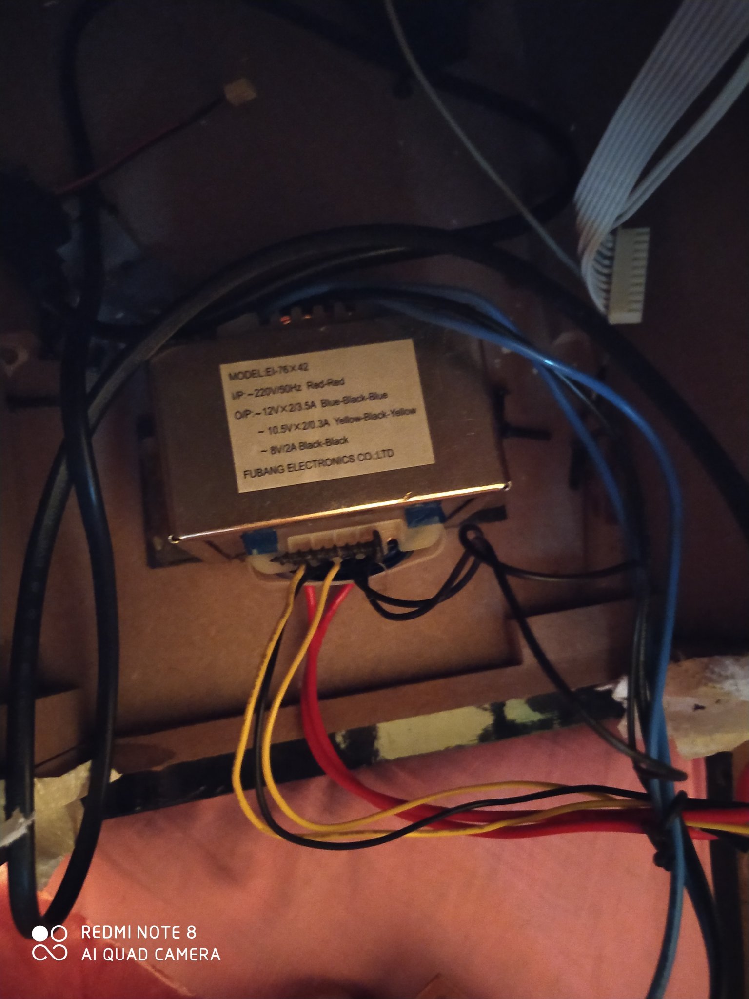

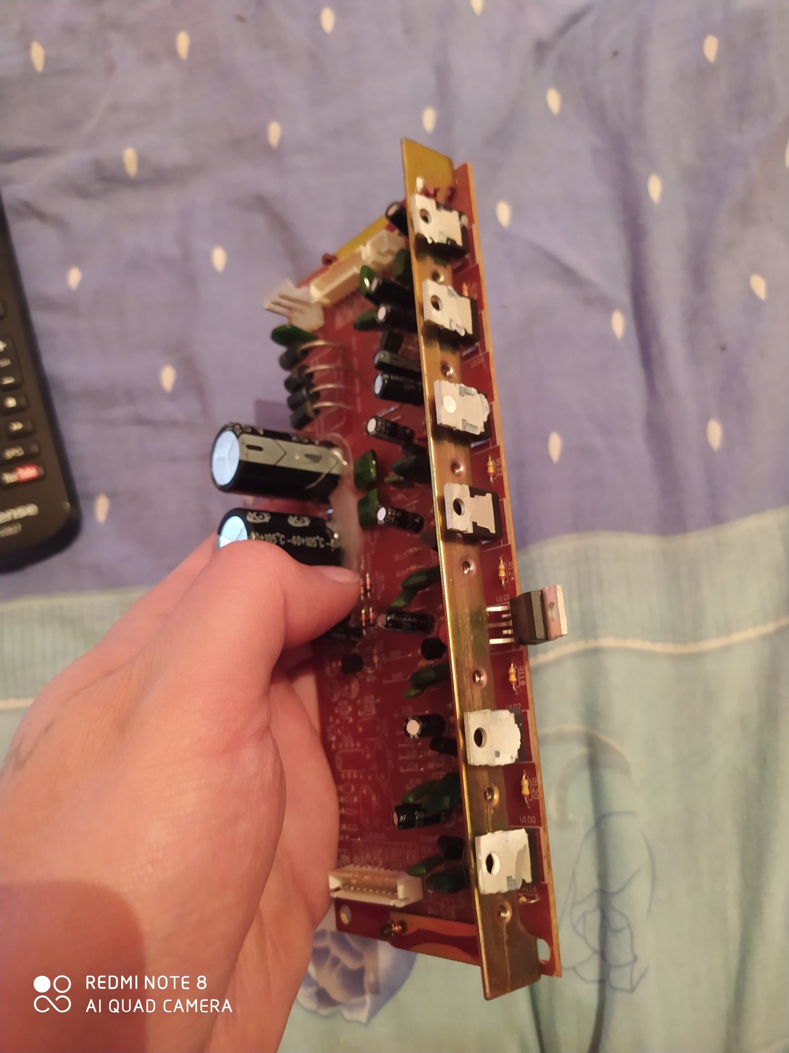

Merhabalar elektronikte hic anlamam ama merakliyim hep soker kurcalarim ama bu sefer sokmedim kurcalamadimda :)
Simdi ses sisteminin arkasinda metal var o ütü gibi isinmaya basliyor aniden, ama calisiyor ses sistemi
Bende soktum asagidaki resimdeki parca, saga doğru cok isiniyordu sadece
Bende bu parayi soktum dedim arzalidir diye ve bu kez o 6 parca bi anda isinmaya basladi sorunu cozemedim
Yardimci olursani, tiyolar verirseniz sevinirim saygilar

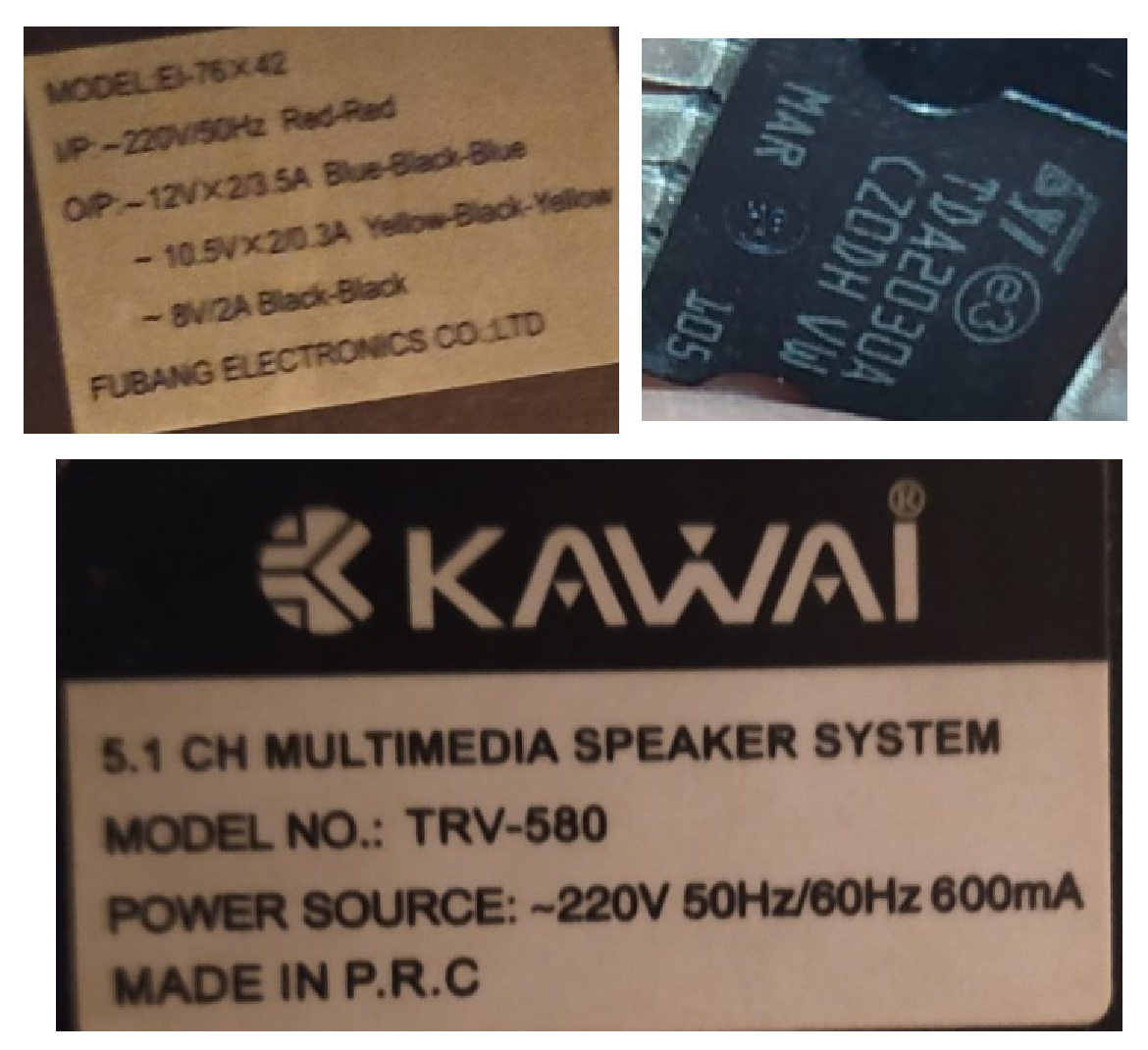

cihaz nedir bilmiyoruz. Orada 7 tane entegre gorunuyor. Tabi hepsi entegre ise.

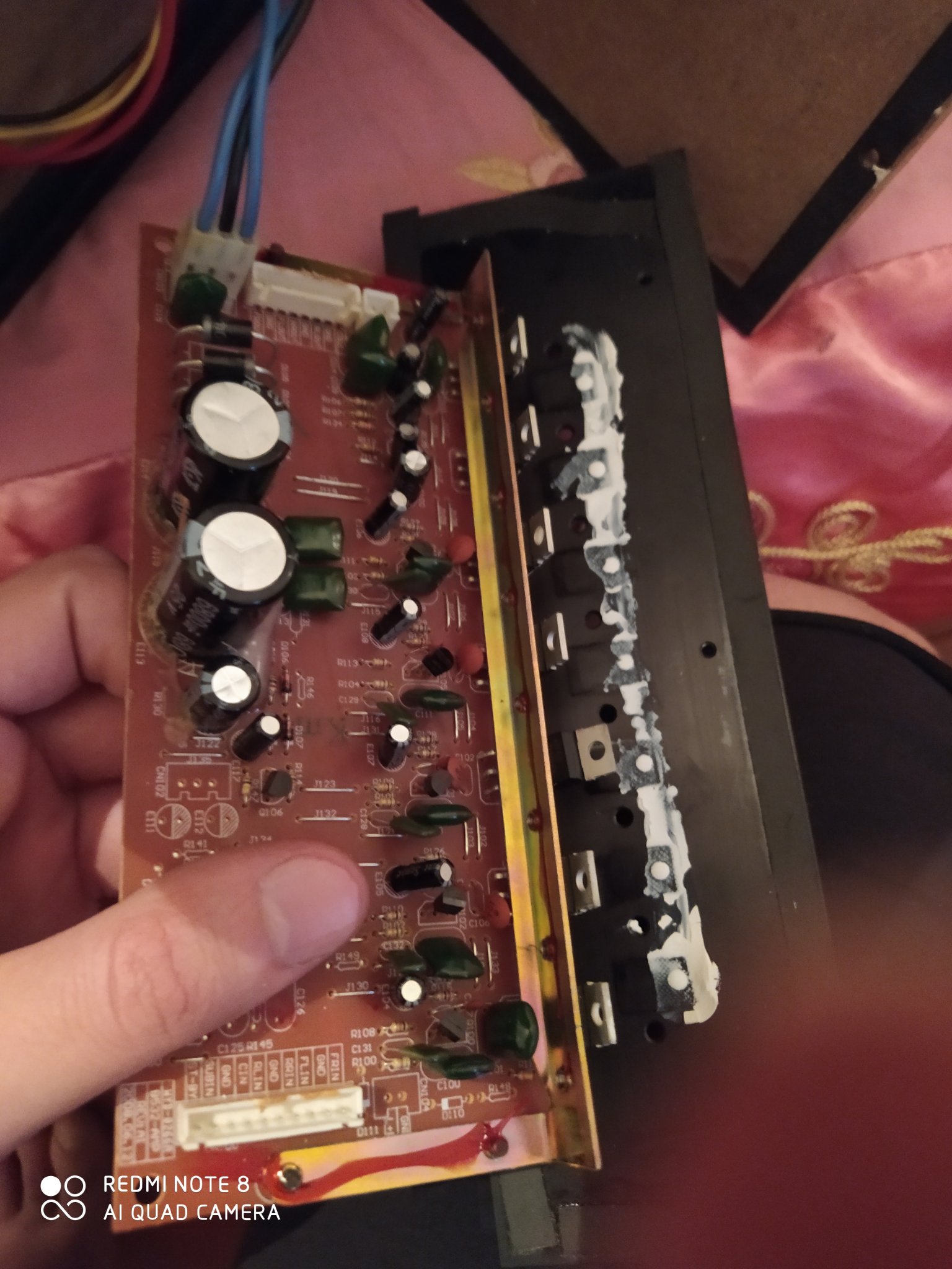

Bu entegreler sogutucuya bagli degilken calistirilmamasi lazim. Cunku bu entegreler atik isi uretir. Sogutulmazsa asiri isinip bozulabilir.
Normalde anfi girisinde ses sinyali yokken bu entegreler isinmamasi lazim.
Eger isinan bir entegre varsa ya bu entegre bozuktur yada bir yerlerde kisa devre vardir.
Yapilmasi gereken once 7 adet entegrelerin isimlerini yazin. Sogutucuya baglayin denemelere devam edelim. Birde cihazi bizle tanistirirsaniz iyi olur. Kqc kanal kac watt v.s.

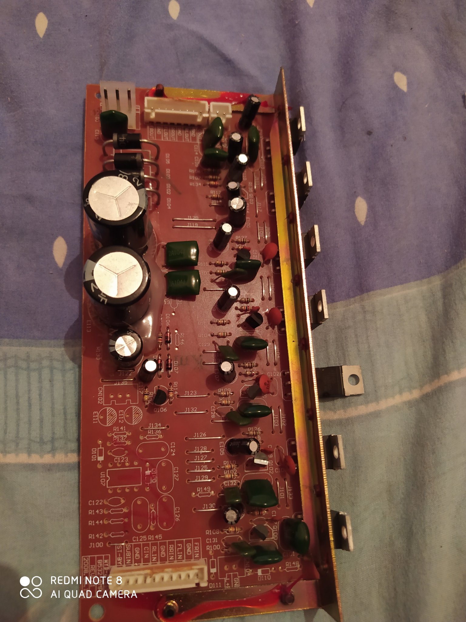

Metal sogutucu vardi cikardim onu ,butun kablolari söktum ve sadece girisi bagladim sadece o element isiniyor ve ates gibi oluyor ama figerlerinde problem yok
Resim asagida

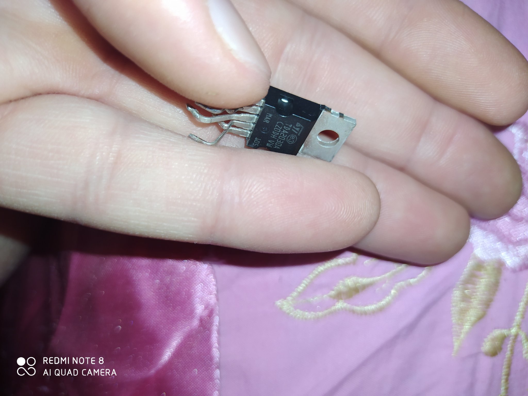

Buda soktugum parca

kartın yakın çekim net fotosu ( kailte )
önü / arkası / yandan çeşitli
yakın patlak devre bozulma vs gibi yer var mı belirtin ki yardımcı olabilsinler kanısındayım .

inceledim konuları, TDA2030 ısınması o parçada sorunmu olduğunu gösterıyor yoksa başka parçamı bunu etkiliyor
Pahalı bir parça değil. Değiştirip yenisini takın. Hepsinin termal macununu temizleyip, yenisini sürüp soğutucu kısma vidalayın.

Yuksek ihtimal entegre arizali.
Yapabiliyorsaniz entegrenin datasheetinden besleme giris bacaklarını tesbit edip voltaji olcun. Cikis uclarinda kisa devre varmi olcun.
Yada isterseniz bu arizali oldugunu dusundugunuz entegreyi diger kanalin entegresi ile yer degistirin. O entegre diger kanalda da isiniyorsa entegre arizalidir. Yok qriza ayni kanalda kaliyorsa o kanalda ariza vardir demektir.
