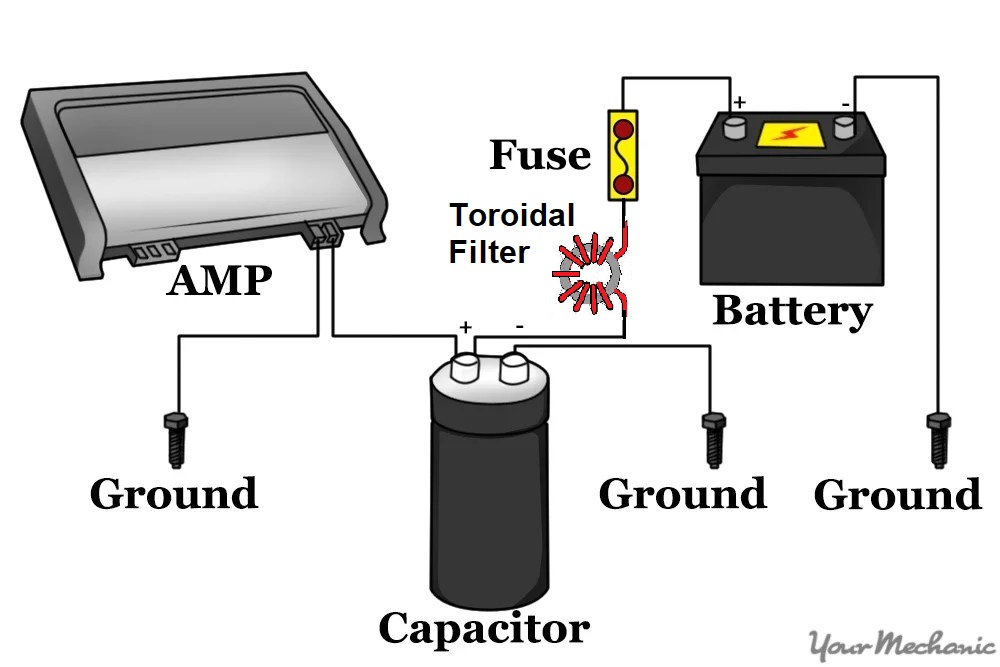

Arkadaşlar merhaba, aracım için ses sistemi kurulumunda yaşadığım sorunlara acil destek rica ediyorum. 2022 modelHyundai i20 (BC3 kasa kodlu) aracımda orijinal multimedya ekranı varken ses sistemi kurmaya karar verdim ve gerekli ekipmanları aldım. Kurulum için bir firmaya gittim, ancak kurulum sonrası aracımda ciddi parazit sorunları yaşıyorum.
Şu anda sistem açıkken ciddi parazit sesleri ve gaz verdiğimde motor sesi geliyor. Ayrıca, sistemi açıp kapatırken “dup” şeklinde bir ses duyuyorum. Bu durumun oluşmaması için birçok önlem almaya çalıştım, fakat sorun devam ediyor. RCA kablolarını ve güç kablosunu farklı yerlerden çektim; güç kablosunu soldan, RCA kablolarını sağdan geçirdim. Deck çeviriciyi teybin arkasında konumlandırdım ve teypten RCA’lara şase verdim, ancak fayda etmedi. Şaseyi koltuk bağlantı vidasına, tornavida ile biraz kazıyarak verdik fakat zımpara gibi bir işlem yapılmadı.
Sorunları çözmek için 4 farklı yere gittim, ancak ya yanlış yönlendirildim ya da sorunlar çözülmedi. Hatta bazıları sistemi 4 kanaldan 2 kanala düşürdü, "parazit geçti" diyerek geçici çözümler sundular. Bu durum beni oldukça üzdü; artık aracı bu sistemle satmayı bile düşünür hale geldim. Bu yüzden sizlerden yardım rica ediyorum.

Deneyebilirsiniz:
sanırım bu form da bilgi sahibi kimse yok
Cumartesi günü birkaç ayar daha yapmayı planlıyorum. For-X teknik servisiyle görüştüm ve oradaki arkadaş, deck çeviriciye teyipten aldığım şase bağlantısının sorun yaratabileceğini söyledi. Çeviriciye şaseyi doğrudan amfiden almam gerektiğini belirtti. Ayrıca, çeviriciyi teyibin arkasından çıkarıp amfiye yakın bir yere taşımamı önerdi. Bu yöntem mantıklı geldi. İlk olarak, sizin önerdiğiniz gibi Fair-Rite kullanmayı deneyeceğim. Eğer sorun devam ederse bu for-x teknık servısındekı arkadasın dedıgı yöntemi uygulamayı denıycem sızcece denemelimiyim
