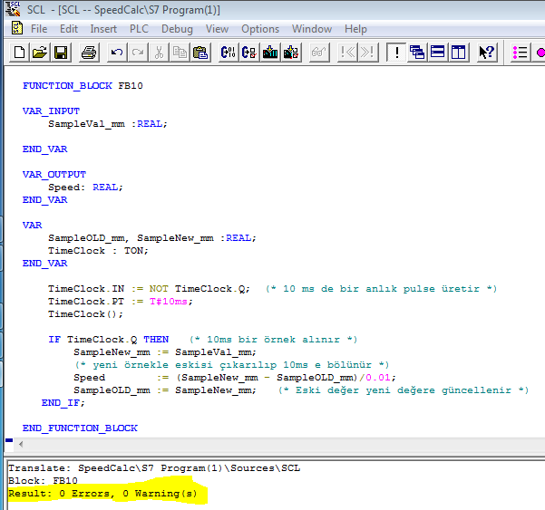

sıck marka dx35 mesafe sensörü ile hız bilgisi alabilirmiyiz 0-10V ile pozisyon bilgisi gönderiyor
pozisyon gosterdigine gore baslangıc pozisyonu ile bitis pozisyonu arasındaki farkı,islem süresine bölerseniz otamatikman hızı bulmus olursunuz. yani hiz=yol/zaman
Cevap için Teşekkür ederim OB30'da mı 35 temi yapmam gerekiyor birde bu anlık hızı vericekmi bana benim baskı hızım sürekli değişken strok boyum sabit 2 metre en faz la 1 m billet basımı yapabiliyorum bu 1 metrelik oran değişken min 35 cm biilet max 1 mt baskı süresi boyunca kaç hızla bastığını görmek benim amacım bu işlem işe yararmı
Kod:
PROGRAM PLC_PRG
VAR
    TimeClock : TON;
    SampleOLD_mm, SampleVal_mm, SampleNew_mm, Speed_mm_sn: REAL;
END_VAR
    TimeClock.IN := NOT TimeClock.Q;  (* 10 ms de bir anlık pulse üretir *)
    TimeClock.PT := T#10ms;
    TimeClock();
    IF TimeClock.Q THEN   (* 10ms bir örnek alınır *)
        SampleNew_mm := SampleVal_mm;
        (* yeni örnekle eskisi çıkarılıp 10ms e bölünür *)
        Speed_mm_sn  := (SampleNew_mm - SampleOLD_mm)/0.01;
        SampleOLD_mm := SampleNew_mm;   (* Eski değer yeni değere güncellenir *)
    END_IF
Kod:
    PROGRAM PLC_PRG
VAR
    TimeClock : TON;
    SampleOLD_mm, SampleVal_mm, SampleNew_mm, Speed: REAL;
END_VAR
    TimeClock.IN := NOT TimeClock.Q;  (* 10 ms de bir clock pulse üretir *)
    TimeClock();
        Speed        := (SampleNew_mm - SampleOLD_mm)/0.01;
    END_IF

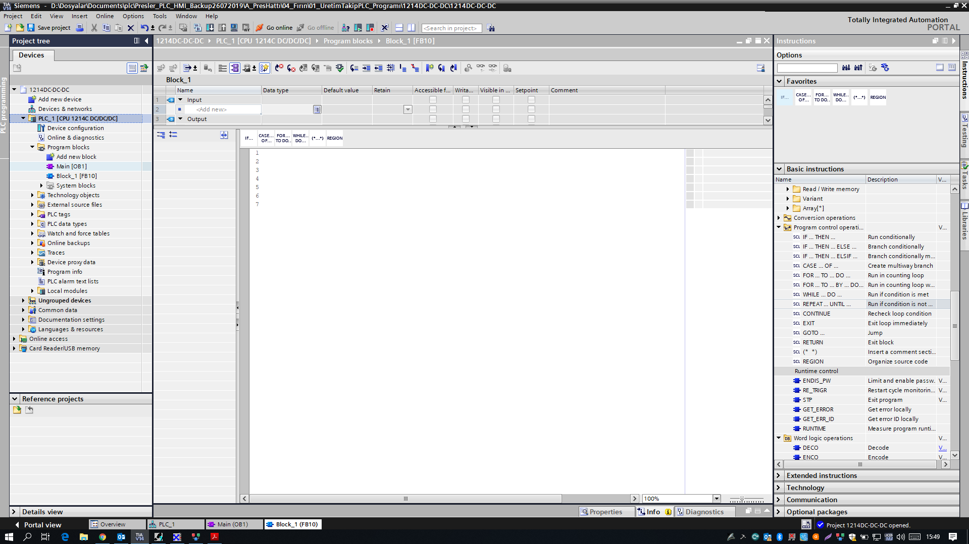

SCL de iyi yazmışsınız emeğiniz için teşekkür ederim Fakat SCL de yazamıyorum kullandığım CPU SCL dilini desteklemiyor. STL de yazabilirim en fazla
Kod:
     A     T     10
      JCN   HSP
      L     "Hesap".SampleVal_mm
      T     "Hesap".SampleNew_mm
      L     "Hesap".SampleNew_mm
      L     "Hesap".SampleOLD_mm
      -R
      L     1.000000e-001
      /R
      T     "Hesap".Speed
      T     "Hesap".SampleOLD_mm
HSP:  NOP   0
      AN    T     10
      L     S5T#10MS
      SD    T     10

VAR END_VAR yazınca hata veriyor SCL den Fazla anlamıyorum kusura bakmayın işe yeni başladım fabrikanın her yerinde farklı plc var bunda da stl yok scl deki sizin yazdığınız kodu yazmayı denedim olmadı
birde bu terimleri DB blokta mı oluşturdunuz karşılıkları nedir DINT INT REAL yardımcı olursanız çok sevinirim
