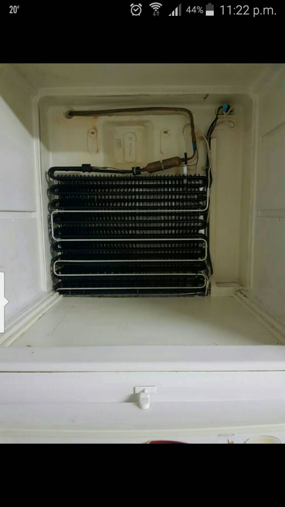

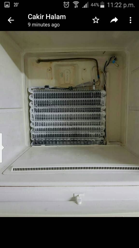

Arkadaşlar iyi akşamlar siemens KS 43 U21 NE modelinde no frost buzdolabım var üst taraf soğutuyor alt kısmı sogutmuyor. (Radyatör buz tutuyor ve rezistans çalışmıyor radyatörun saç kurutma makinası ile buzu cozduruyorum buzdolabı 2 gün normal çalışıyor sonra tekrardan soğutmamaya başlıyor sorun rezistans da mı yoksa sensörler de mi ? Bunu nasıl anlarım yardımcı olur musunuz?
Rezistansi deneyin ayrı. Söküp enerji verip. Ama genelde rezistans arızalı olur. Enerji geliyo mu rezistansa
