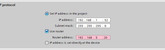

Merhaba, Siemens s7-1200 cpu-1215c PLC modelinde üzerinde 2 adet ethernet portu bulunmakta.
-Bu portlar switch mantığında mı çalışır yoksa ikisinede ayrı ayrı IP atama şansımız var mıdır?
-Eğer ayrı ayrı IP atayabiliyorsak IP atama işlemi nereden yapılır ? ( properties sekmesinde sadece bir adet ıp bölümü bulunmakta )
- ve son olarak portun birinden okuduğum ve PLC' nin data bloklarına kaydettiğim verileri, diğer port IP adresi üzerinden okuyabilir miyim?

1215 plc tek ıp alır çift port sadece siviç gibi çalışır,aynı anda iki farklı ip atayamazsınız
Teşekkürler mmtkaya1. s7-1500 serisinde bu durum farklı ama değil mi?
Birde size başka bir sorum olacaktı: burada ki use router seçeneği tam olarak ne işe yarar bu konuda bilginiz var mı ? Şöyle ki yapmak istediğim uygulamada başka bir plc ile haberleşeceğim ve aldığım verileri data bloka aktaracağım. ve c# üzerindende bu plc den verileri alacağım. Fakat sunucu ile veri alacağım plc nin aynı ağda olmasını istemiyorum bu sebeple use router seçeneği acaba işimi görür mü bilginiz var mı ?

Eğer elinizde router tipi swich var ise başka bir ip bloğundan 192.168.0.31 bloğuna full erişim için yönlendirme verirsiniz ve router swich ip adresini master plc ye use router seçeneğinde yazarsınız böylece farklı ip bloğuna router aracılığı ile erişirsiniz
Router adres bölümüne 192.168.5.30 yazdığımda donanım derlemesi yapınca şöyle bir hata alıyorum:
PROFINET interface: IP address 192.168.0.31 and default router IP address 192.168.5.30 of interface X1 : PN(LAN) are in different subnets. (Subnet mask: 255.255.255.0)
