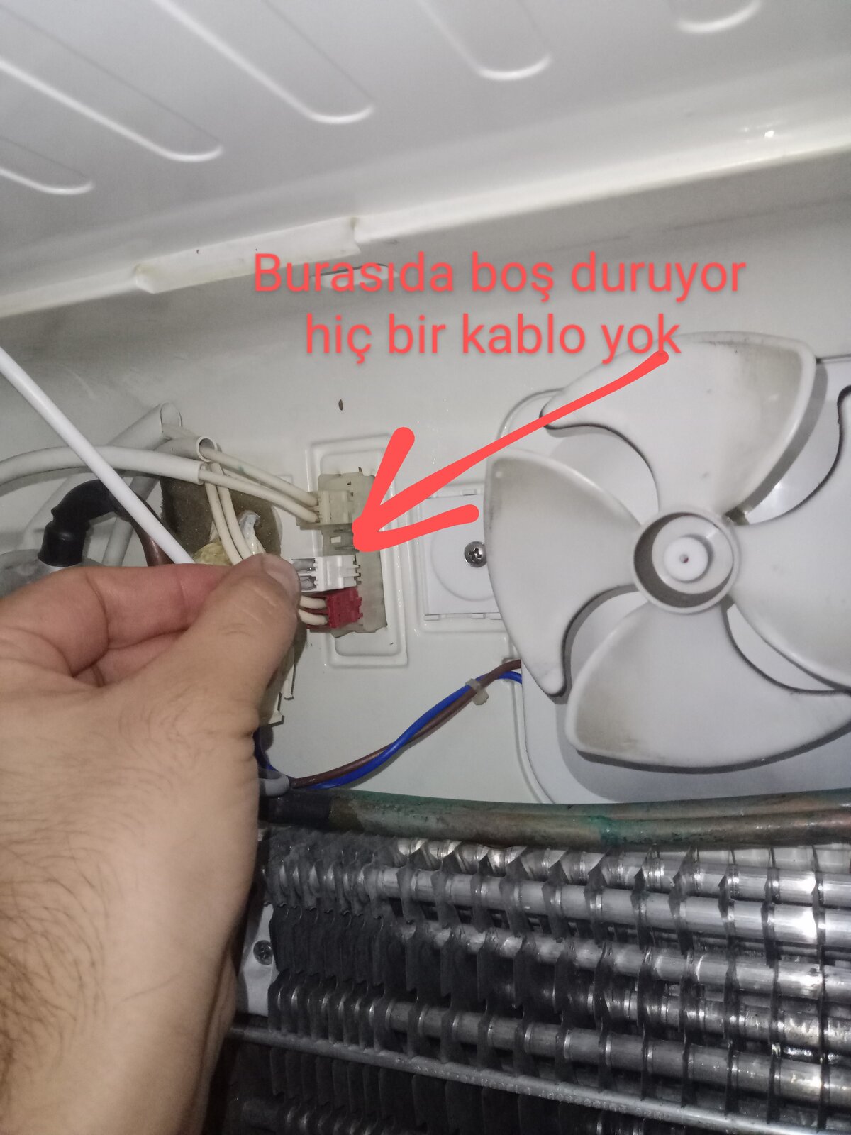

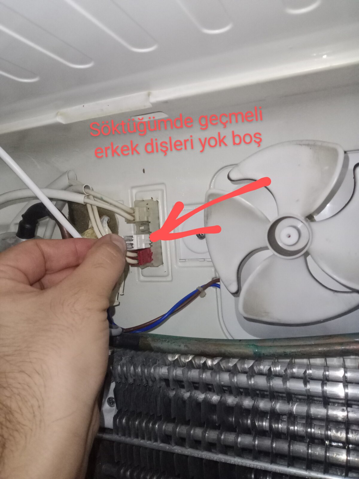

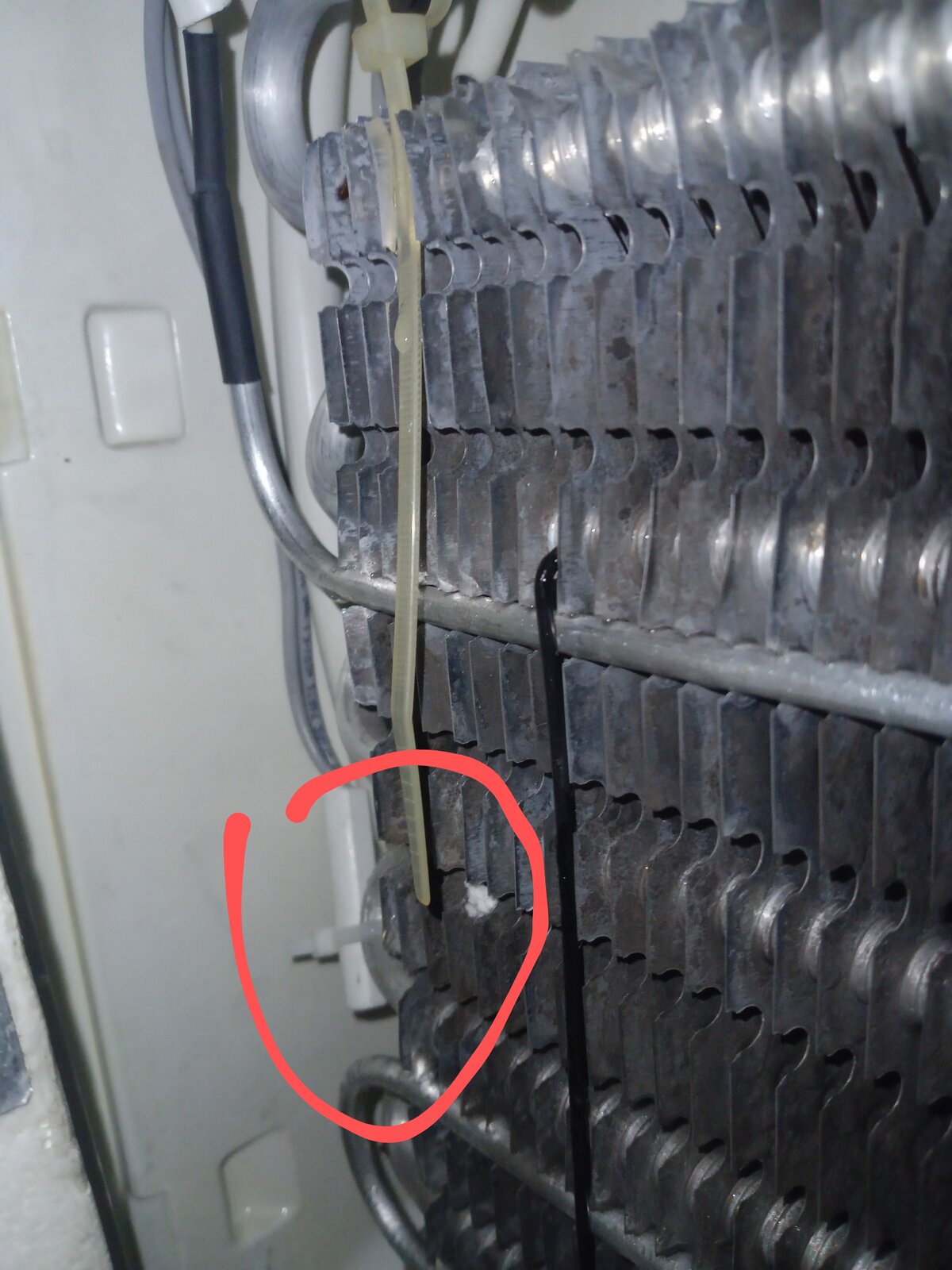

Merhaba ustalarım.arcelik nf 5282 bı kaç gün güzel çalışıyor sonra üstü sogutuyor altı soğutmuyor.usta çağırdım arkadaki fan motorunu ve şekilde görünen sensörü değiştirdi .fakat sensör kablosunu söktüğümde içi boş erkek dişler yok yanlış yere mi takmış diğer boş yere takmaya çalıştım orayada girmiyor sorun ne olabilir yardımcı olurmusunuz

Fan soketi boşta mı? Evap rezistans, yaprak rezistans, termal sigorta ve fan ile ilgili 4 dişi soket 4 te erkek soket var.
Aynı dertten muzdarip birisi olarak buzlanma sorunundan kaynaklı olarak aşağı giden kanal tıkandığından fan ile aşağı gönderilmesi gereken soğuk hava gönderilemiyor. Buzları eritttiğinizde yeniden buzlanana kadar iyi çalışıyor ama buzlanıp hava yolu tıkandığında başa dönüyordunuz. Bütün sensörler, ısıtıcılarım ve fanım sağlam olmasına rağmen bunu yaşıyorum çünkü ısıtıcılar belirli bir zaman aralığında eritme yapılması için devreye girmeli, 8 saat kompresör çalışmasında bir mesela... Bu süreyi ölçen timer veya ısıtıcıya yol veren röle arızalı ama ben harici bir timer (zaman rölesi) bulamadım, karta entegre olduğunu düşünüyorum artık.
Dolabın üzerindeki karttaki switche basarak test moduna giriyorum, fan ve defrost ısıtıcıyı test kısmında çalıştırıyorum ve 10dk boyunca fan ile filan ısıtıcılar çalışıyor, bu süreç sonunda buzu çözdüğünde dolap normale dönüyor. Belli bir süre sonra da tekrar buzlanma oluştuğunda aynı işlemleri yine yapıyorum. Neredeyse 1 yıldır günde 1 kez karttki switche basarak manuel eritme yaptırıyorum :)

Sevgili ustam; yeni nesil NF buzdolaplarında defrost (periyodik olan buz eritme) sistemi kartla bütünleşik olur, tahminle düşündüğünüz üzere, buzdolabı kontrol kartından ayrı olarak timer çalışmaz. Buzdolabı kontrol kartını Arçelik 5282 NF modeli olarak orijinal yeni kartıyla değiştirildiğinde veya kart tamiri işin uzmanlarınca başarıyla yapıldığında mevcut sorun ancak bu şekliyle çözülebilmiş olur.
Not: Bir de defrost olayında en kritik elektronik parça dondurucu bölmede evaporatör üzerine monteli defrost sensörüdür. Bu sensörün soket içi bağlantısında açık devreyle değil kapalı devreyle kontrol kartıyla elektriki temasta bulunduğundan kesin emin olunmalıdır. Kolay gelsin.

Buzluk üst tarafta olan bir dolap. Alt tarafın soğutmaması ile ilgili fanlar dönüyor mu? kontrol etmek lazım. Dönüyorsa bağlantılarda sorun yoktur.
