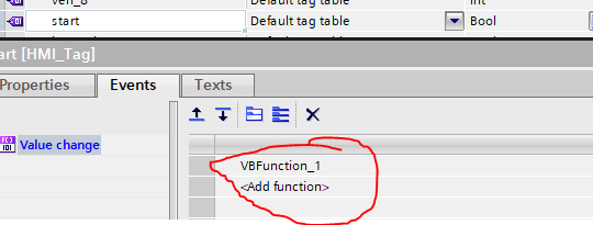

Start sinyali varken excell dosyasını oluşturacak ve start kesilene kadar vereceğin her pulse (kodda yazan ("clock_1s") tagı) sinyali için bir satıra değer yazacak.
HMI_Tags sayfasında "Start" sinyaline sağ tıklayıp özelliklerden events'te script'i çağır.
aynı şekilde bir sayfaya buton koyarak script'i yine çağırman gerekiyor (butonu gizleyebilirsin).
sonrası için kodlar aşağıda (kayıt_ok sinyalini istediğin yerde kullanabilirsin);
Ekli dosyayı görüntüle 65904

Merhaba. Dediğiniz şekilde yaptım ama saece ilk satırını kayıt etti. Sonrasında bir kayıt yapmadı. 1 saniye pulse olarak PLC'nin kendi clock_1Hz sinyalini kullanmıştım. Ondan olabilir belki diyerek kendim 1 saniye pulse verecek şekilde bir yazılım yaptım. Bu sefer hiç kayıt yapmadı. Nerede hata yapıyorum sizce yardımcı olabilir misiniz?
örnek proje ekte TIAPortal V14 ile yazdım. ekran alıntısında ki gibi D sürücüsüne aynı isimde (Storage Card SD) klasör oluştur veya script ten adresi ve klasör ismini istediğin gibi değiştirebilirsin. ama script te belirttiğin adreste aynı isimde klasör olsun.
Merhabalar. Hatamı sonradan farkettim. Benim PLC ile HMI haberleşme hızı 1s olarak ayarlıydı. sizin yazılımınızda 100ms olarak ayarlanmış. şimdi o kısmı düzeltince kayıt almaya başladı. Yardımlarınız için çok teşekkür ederim. İyi çalışmalar.
